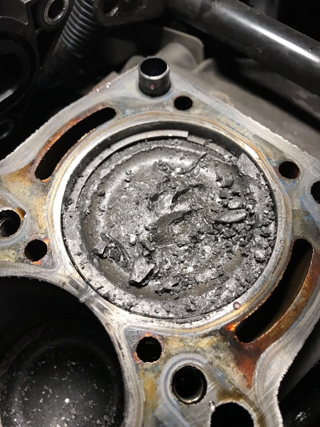

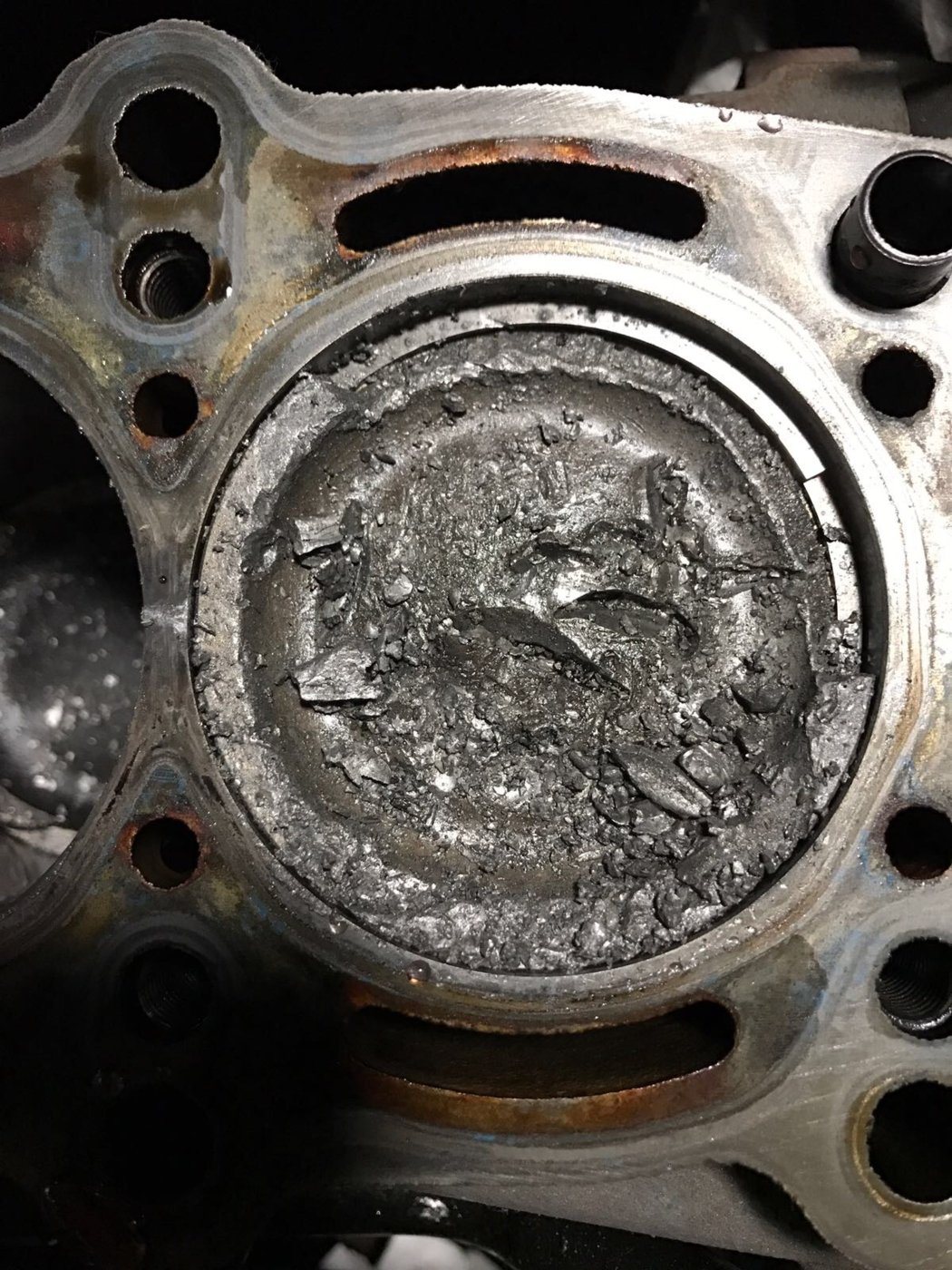

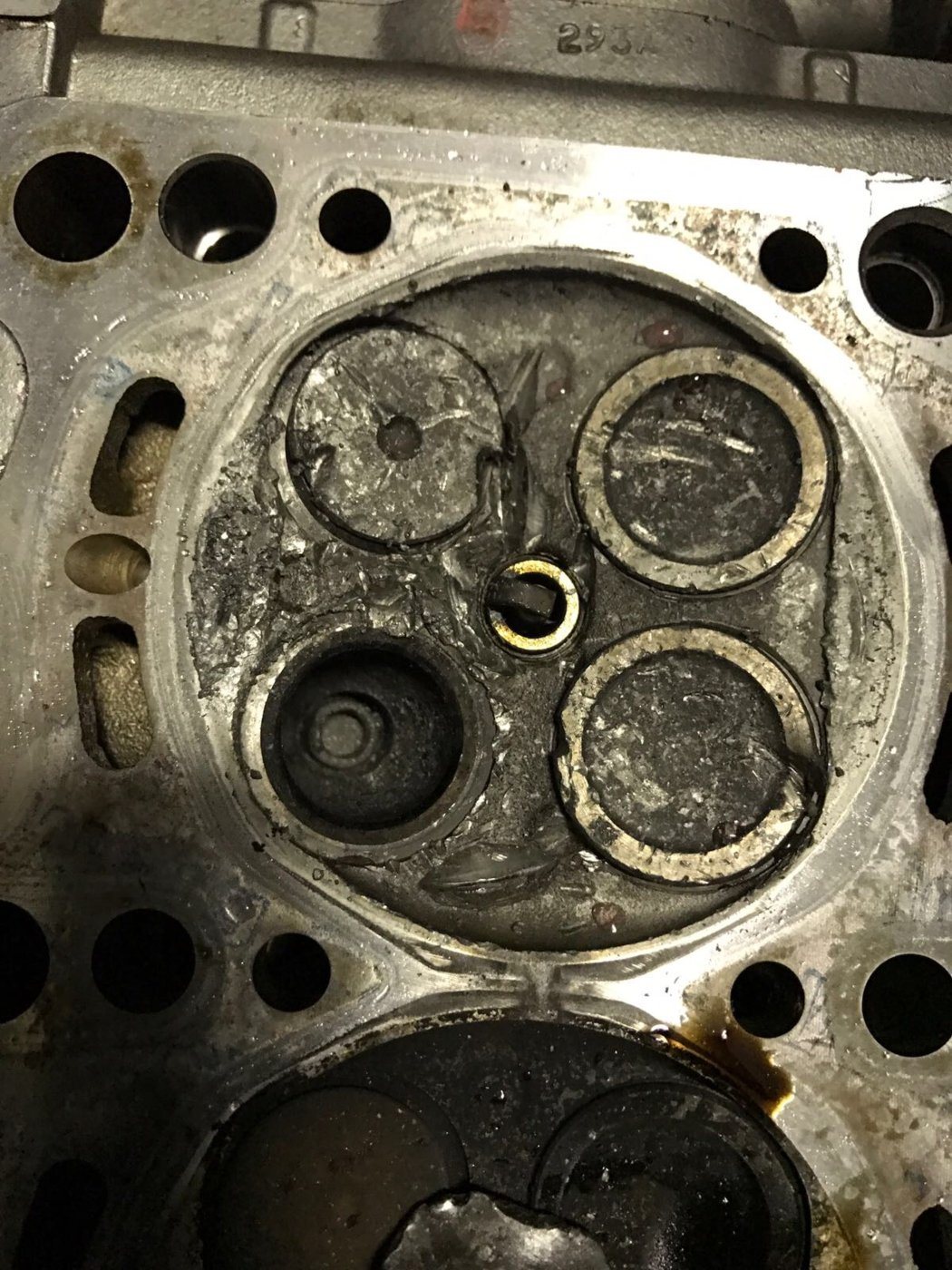

Non voglio dire che non ti credo, voglio pensare che realmente l'hai vista e non sentita raccontare.
Comunque per me è impossibile che possa accadere; se poi aggiundi che è stata triturata dal pistone mi vengono ancora più dubbi sull'accaduto.
Prova a dirmi adesso se hai ancora dubbi
Grazie a Gio159jdtm che ha postato le foto di cosa succede se si rompe veramente una valvola. Il motore è da buttare perché è troppo danneggiato,e dal momento che i pezzi di metallo vanno allo scarico,anche il turbo è danneggiato,la girante non sopporta impatti con corpi solidi senza danneggiarsi. Forse si è rotto anche il catalizzatore,che essendo di ceramica non regge ad urti di pezzi metallici.
Se l'officina dove è andato il nostro amico mr nok sta aspettando i pezzi,e risolve cosi' rapidamente,non credo che aspetti un motore nuovo completo di pistoni, testata valvole,bielle,turbo,catalizzatore e quant'altro ,senza che venisse un ispettore ad indagare e quindi rendere più lunga la riparazione.
Non credo affatto in un attacco di generosità della casa che sgancia tutti questi costosi pezzi di ricambio senza neanche indagare di chi è la colpa,o la causa.
Per questo dico, che il guasto di mr nok è qualcosa di più semplice e meno grave.
Ci credo come credevo prima.
Comunque una valvola da sola non si rompe assolutamente.
Sicuramente il pistone è entrato in contatto con la valvola e una delle principali cause può essere stato un insistente fuori giri (sfarfallamento della valvola).
#39
Probabilmente il trattamento termico è stato fatto male, altrimenti non si spiega una rottura così netta.
