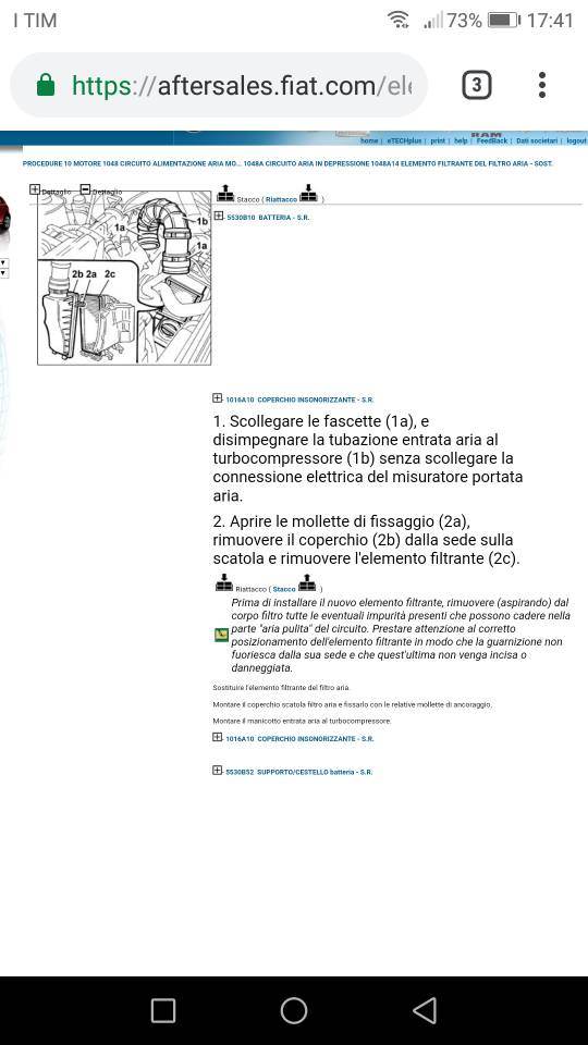

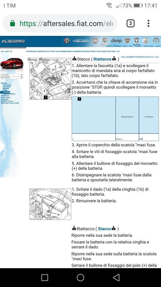

Quindi dici che è difficile smontare filtro aria, ho visto un video che mi ha mandato BRO dove fa vedere che sfila solo il manicotto dell'aria e cambia il filtro
GRAZIE BRO e GRAZIE NIK
Linka che magari mi imparo pure io.
Ecco.

Anche per il TS comunque lo spazio non è eccessivo. Io cristono per sfilare il filtro aria nonostante abbia meno ingombri però terrò a mente sta cosa sul 1.9 per quando dovrò fare il tagliando alla GT :eek:
