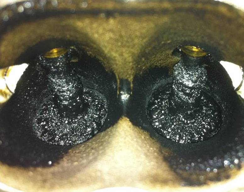

Quando avevo il mercedes 2.2 diesel lo acquistai a 43000km e gli misi un paio di flaconi di pulitori per iniettori (in 2 cicli di rifornimento) e la differenza era avvertibile. Non enorme eh, ma avvertibile. Sicuramente non era mai stato fatto prima (conosco il vecchio proprietario).
Da quel momento ogni cambio olio (15000km) gli facevo sia quel trattamento che una passata di pulitore valvole, quello che si spruzza a valle dell'intercooler, dove si trova la farfalla, spingendo il tubetto oltre la stessa (che nei diesel si chiude solo quando il motore viene spento). La prima volta che gli feci il giochino col pulitore valvole uscì una gran bella fumata di schifo dallo scarico, segno che le valvole erano già belle incrostate di morchia data dal ricircolo vapori olio + egr + il fatto che tutte le iniezioni dirette (diesel per ovvi motivi ed i GDI benzina) non spruzzano carburante a monte delle valvole d'aspirazione rendendole uno schifo di questo genere:
Visualizza allegato 226637

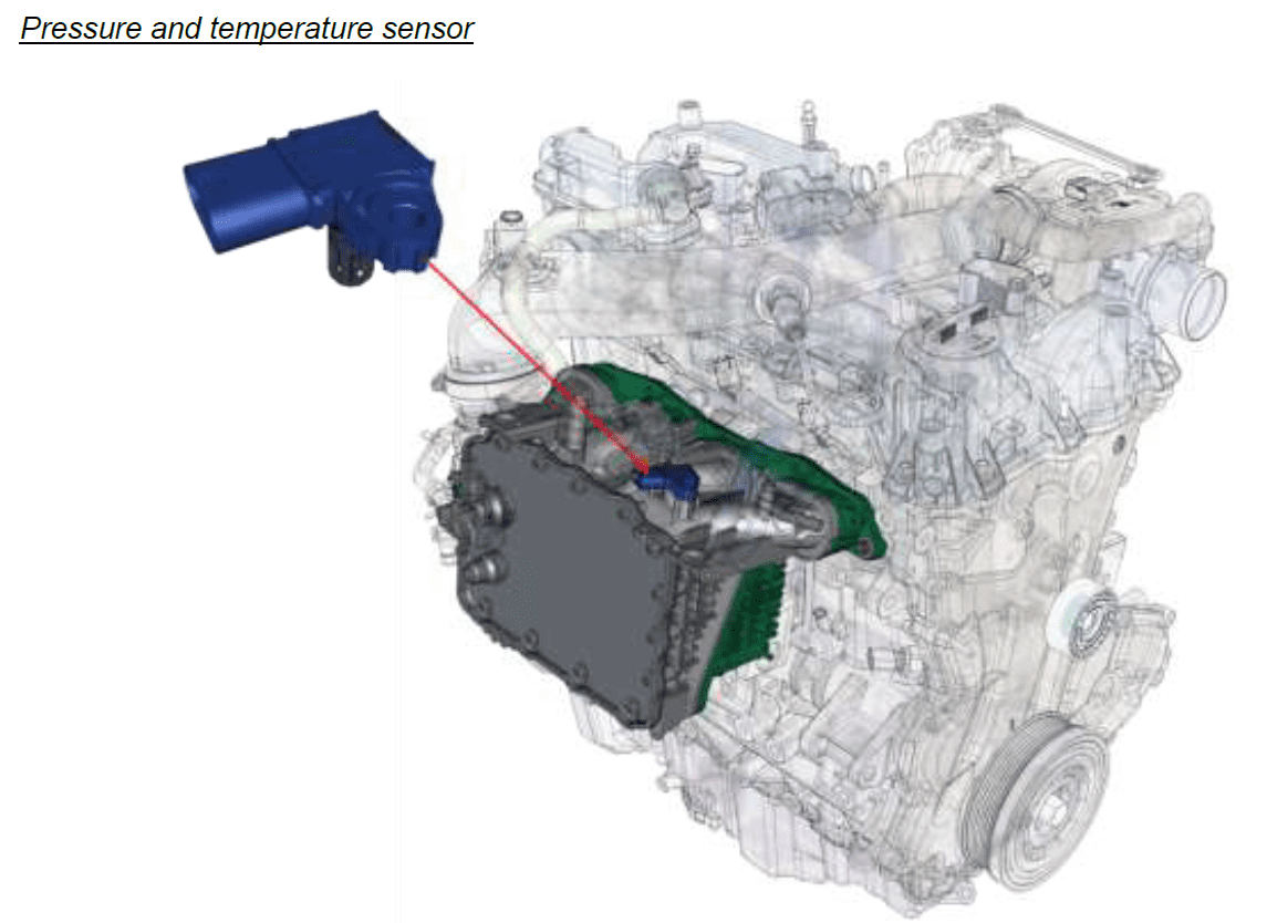

Devo ancora guardare bene, ma un punto potrebbe essere quello che si apre staccando il tubetto del ricorcolo vapori olio (per il minimo) che si infila esattamente sopra all'intercooler.
Oppure staccando questo sensore che credo sia a valle dell'IC:

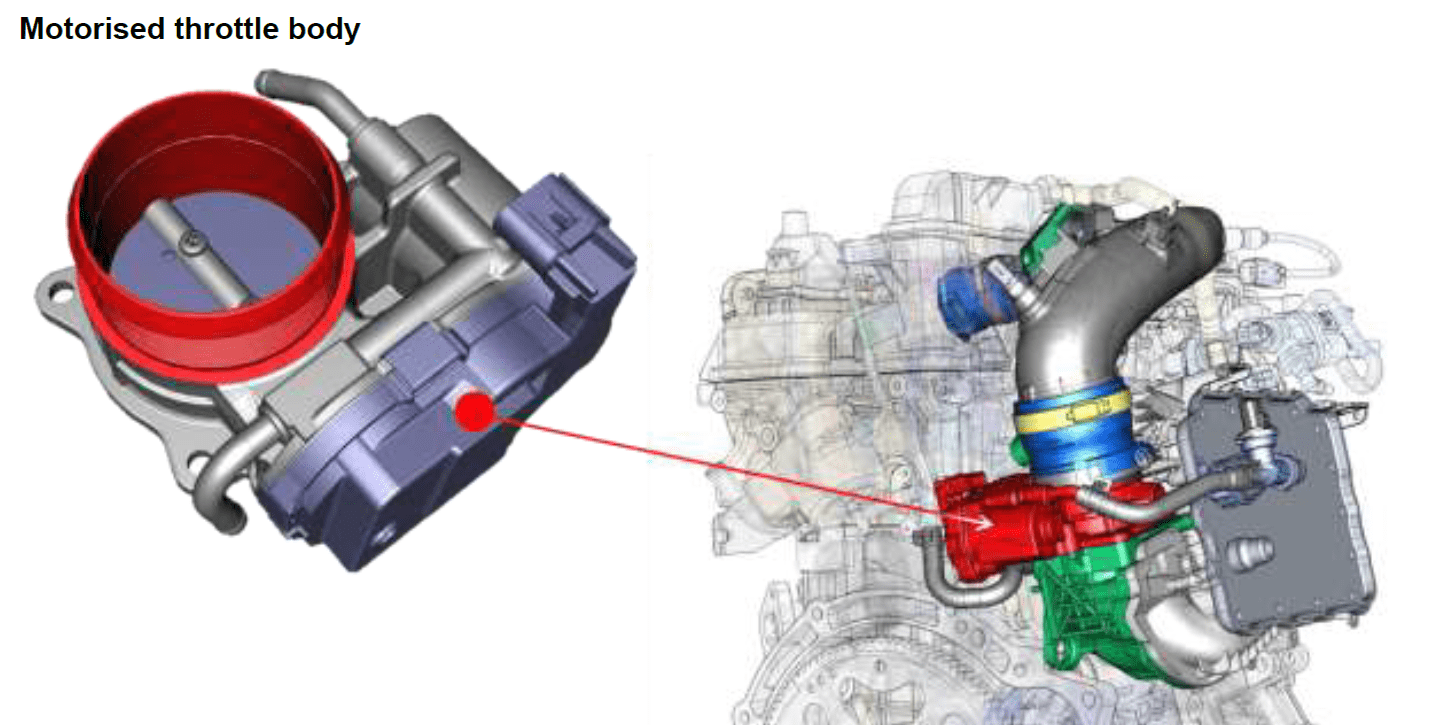

Ma comunque una bella spruzzata la darei anche staccando il tubo che arriva dal turbo, dove c'è la farfalla (magari togliendo prima il sensore di cui sopra per evitare che ci arrivi sopra il prodotto pulente):
