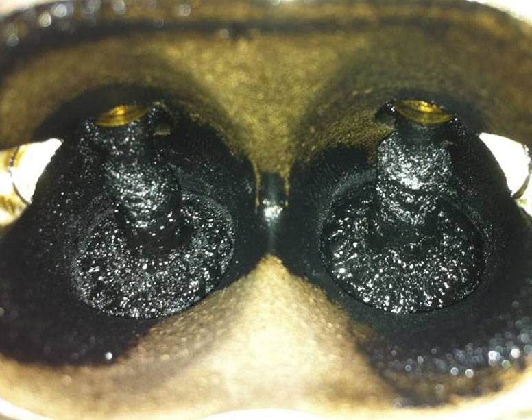

Quando avevo il mercedes 2.2 diesel lo acquistai a 43000km e gli misi un paio di flaconi di pulitori per iniettori (in 2 cicli di rifornimento) e la differenza era avvertibile. Non enorme eh, ma avvertibile. Sicuramente non era mai stato fatto prima (conosco il vecchio proprietario).
Da quel momento ogni cambio olio (15000km) gli facevo sia quel trattamento che una passata di pulitore valvole, quello che si spruzza a valle dell'intercooler, dove si trova la farfalla, spingendo il tubetto oltre la stessa (che nei diesel si chiude solo quando il motore viene spento). La prima volta che gli feci il giochino col pulitore valvole uscì una gran bella fumata di schifo dallo scarico, segno che le valvole erano già belle incrostate di morchia data dal ricircolo vapori olio + egr + il fatto che tutte le iniezioni dirette (diesel per ovvi motivi ed i GDI benzina) non spruzzano carburante a monte delle valvole d'aspirazione rendendole uno schifo di questo genere:
Visualizza allegato 226637
