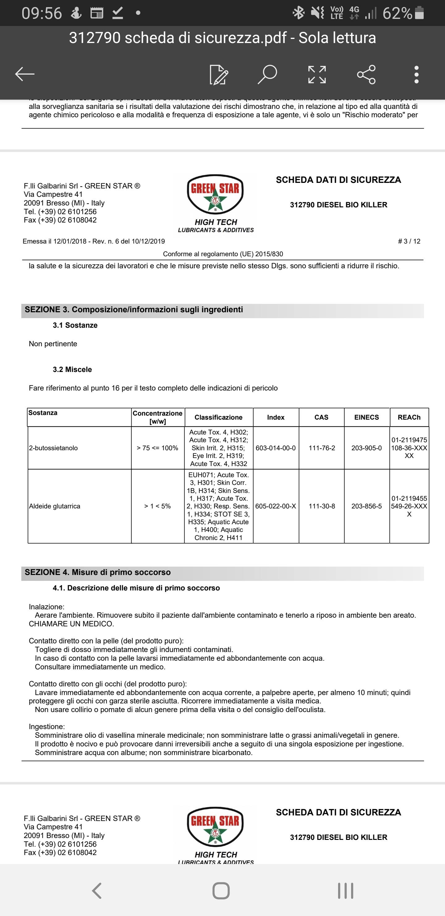

Leggevo dell'additivo Green Star, questo è il contenuto: butossietanolo e aldeide glutarrica, il primo è un solvente, il secondo un "disinfettante".
Niente cloro

L'aldeide glutarica è un disinfettante / biocida che si usa anche in campo medico. Come battericida dovrebbe pertanto essere efficace contro funghi e alghe senza corrodere l'alluminio come fanno i composti clorati.
Non escludo che a seguito dei danni provocati alle EGR di mezzo mondo abbiano provveduto a riformulare gli additivi.
