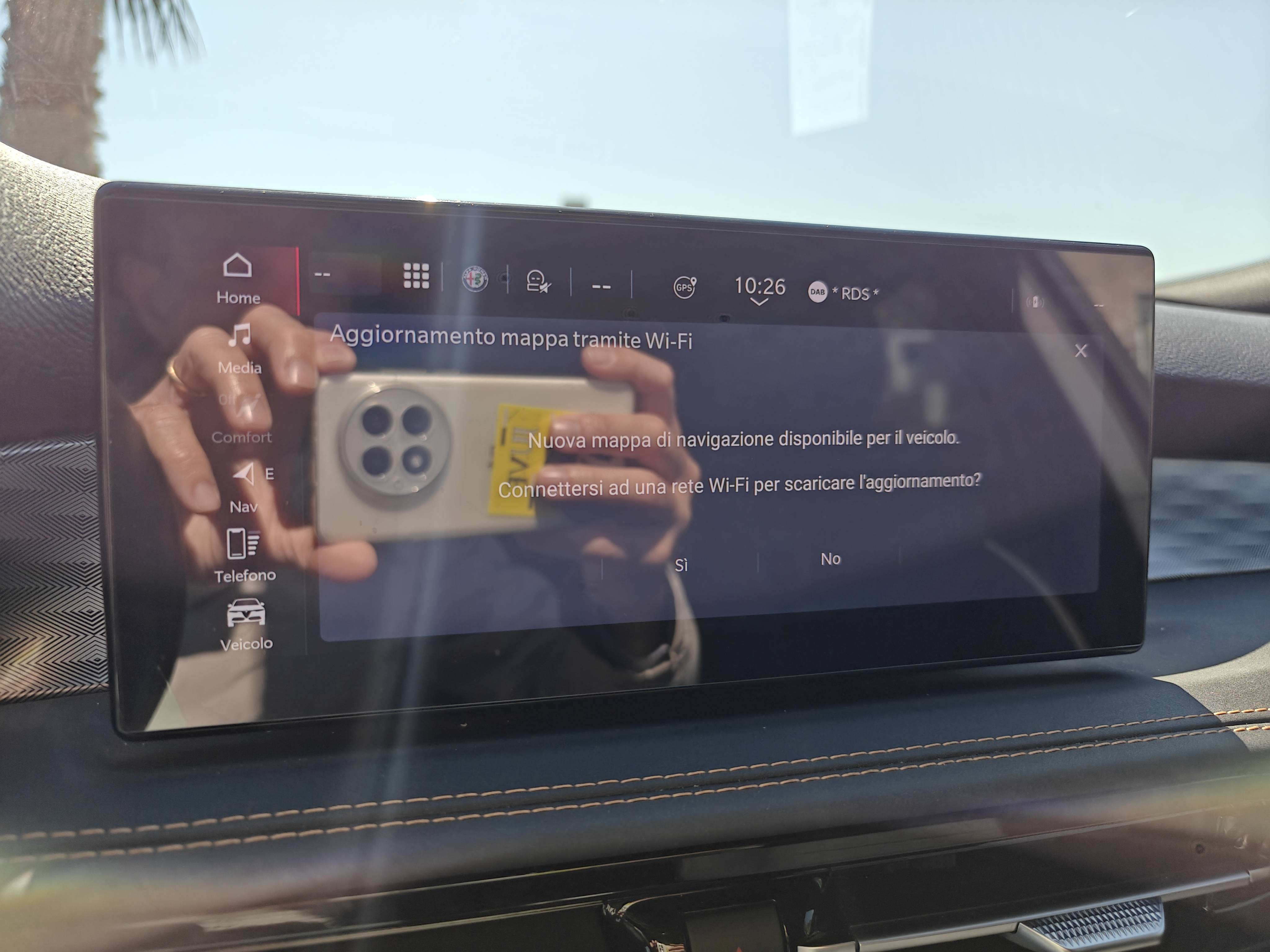

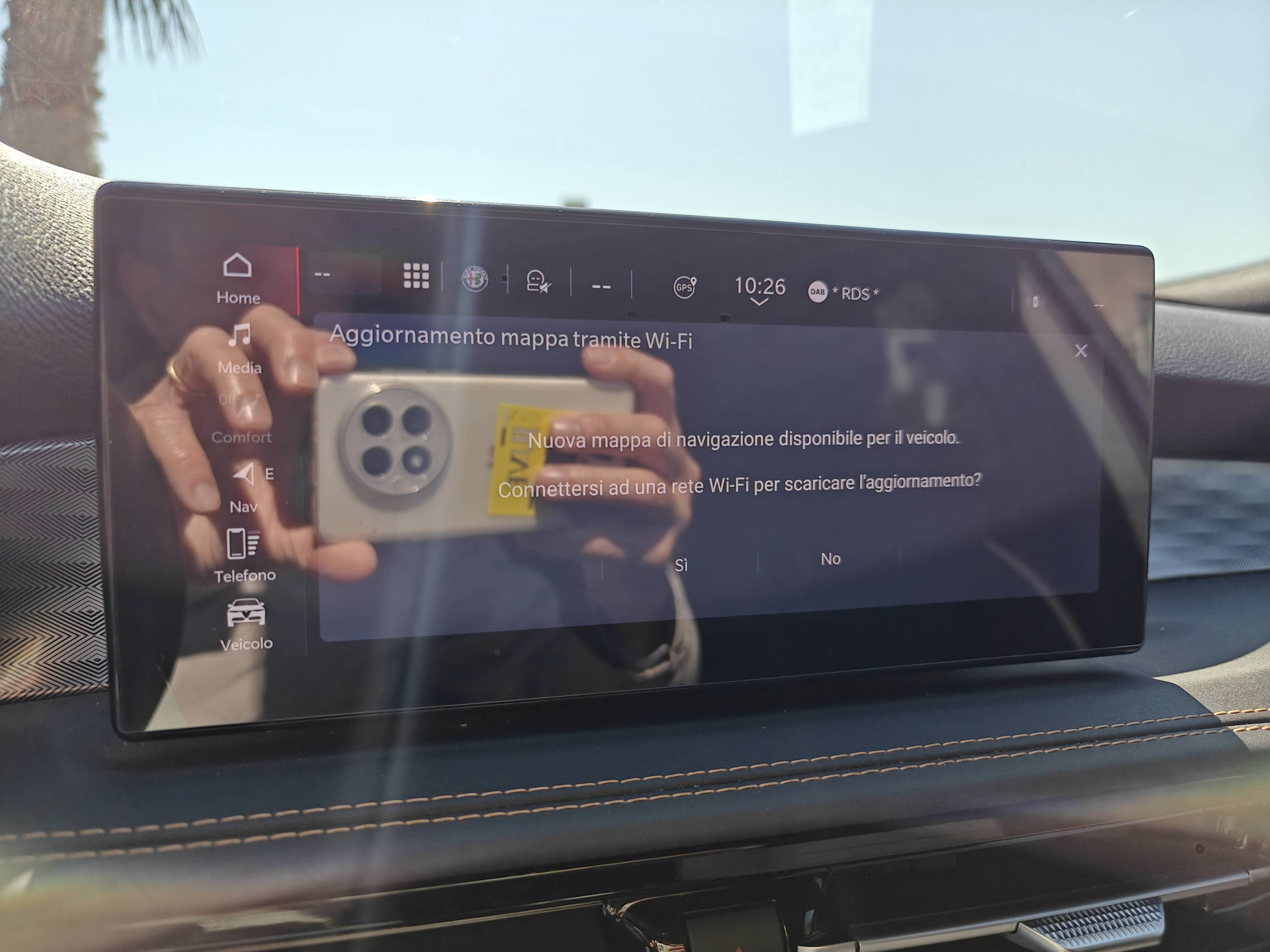

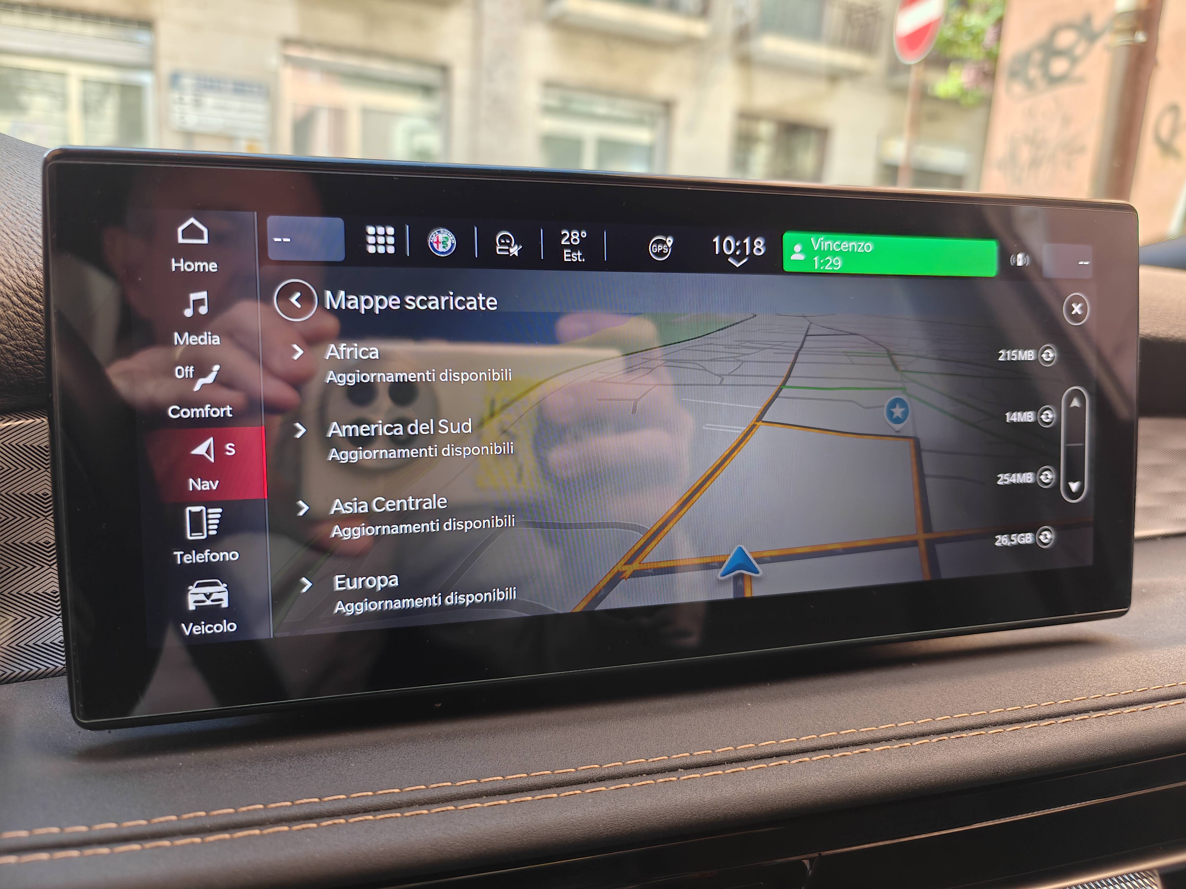

Ieri mi è comparso anche a me lo stesso messaggio ma non è riuscito il download ... c'era una ulteriore scritta che mi informava che l'aggiornamento che verrà riprovato in un secondo momento.
Sempre via OTA ...
Non ci ho perso molto tempo perchè ero di fretta ma controllerò.
#25
Sempre via OTA ...
Confermo, stessa cosa

Confermo mappe disponibili e aggiornabili tramite wi-fi ad auto spenta.
La mia tonale di maggio 2024 aveva info t. MY 2023 aggiornato via OTA a MY 2024 ultima versione, senza errori.

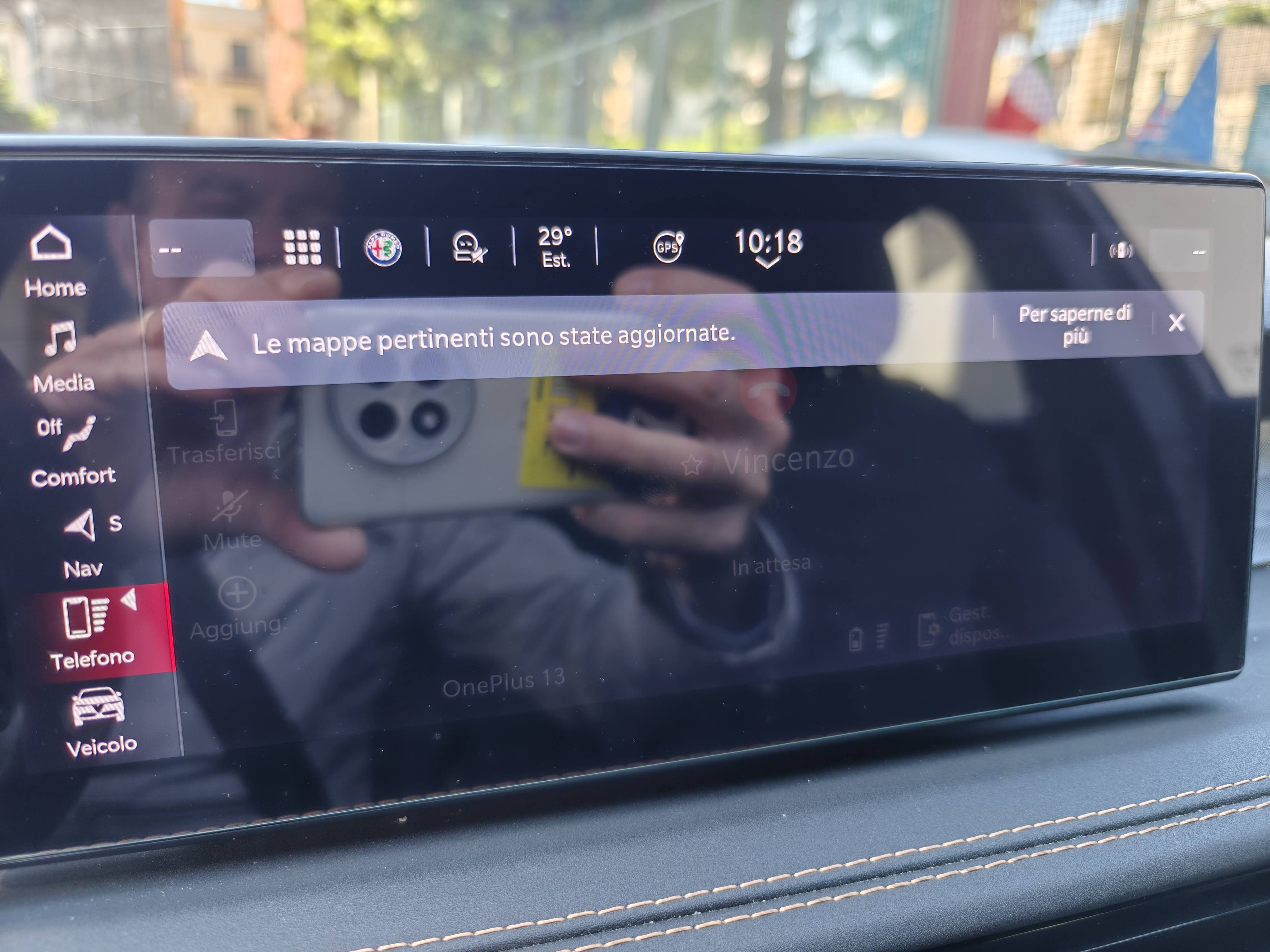

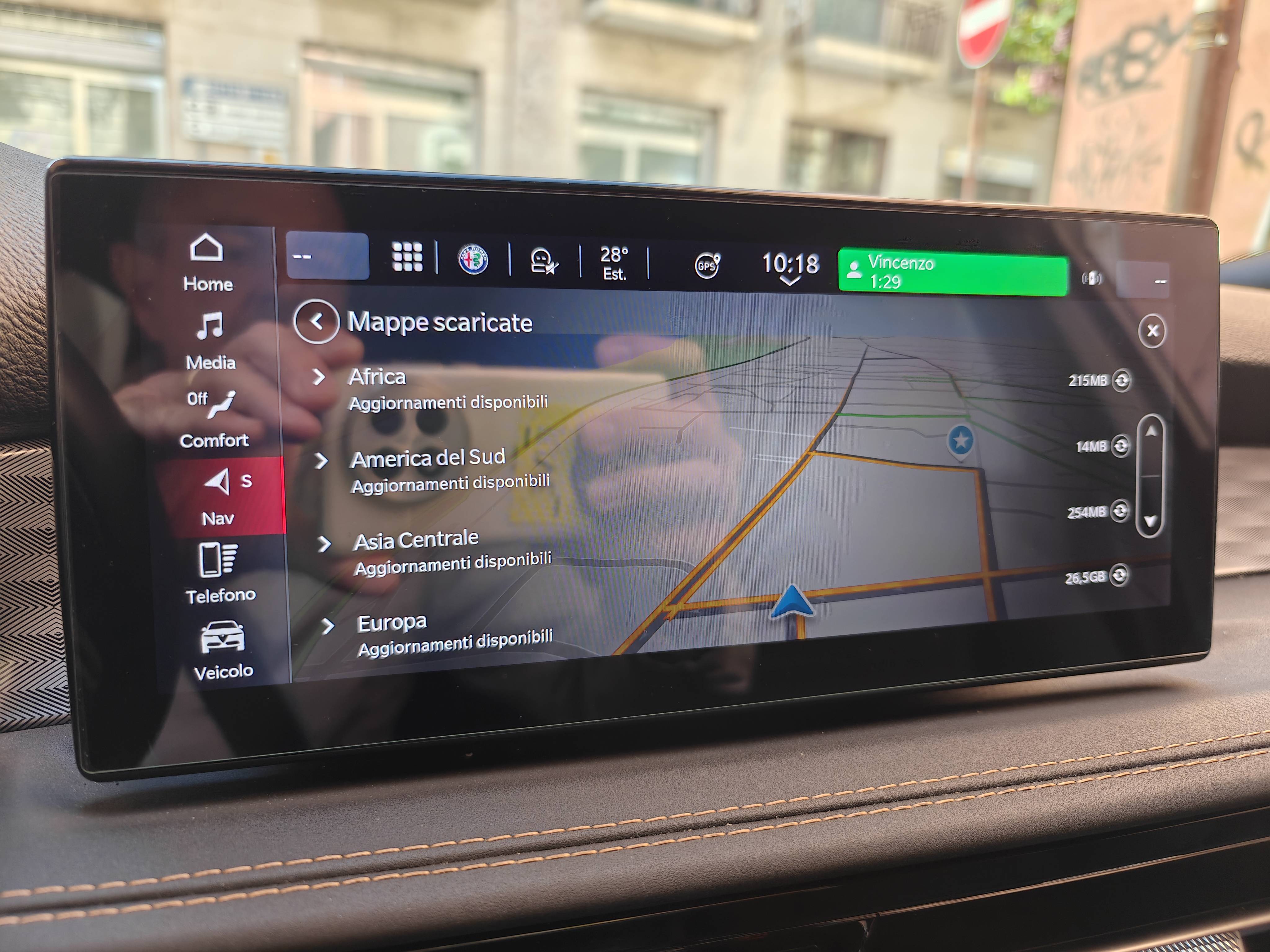

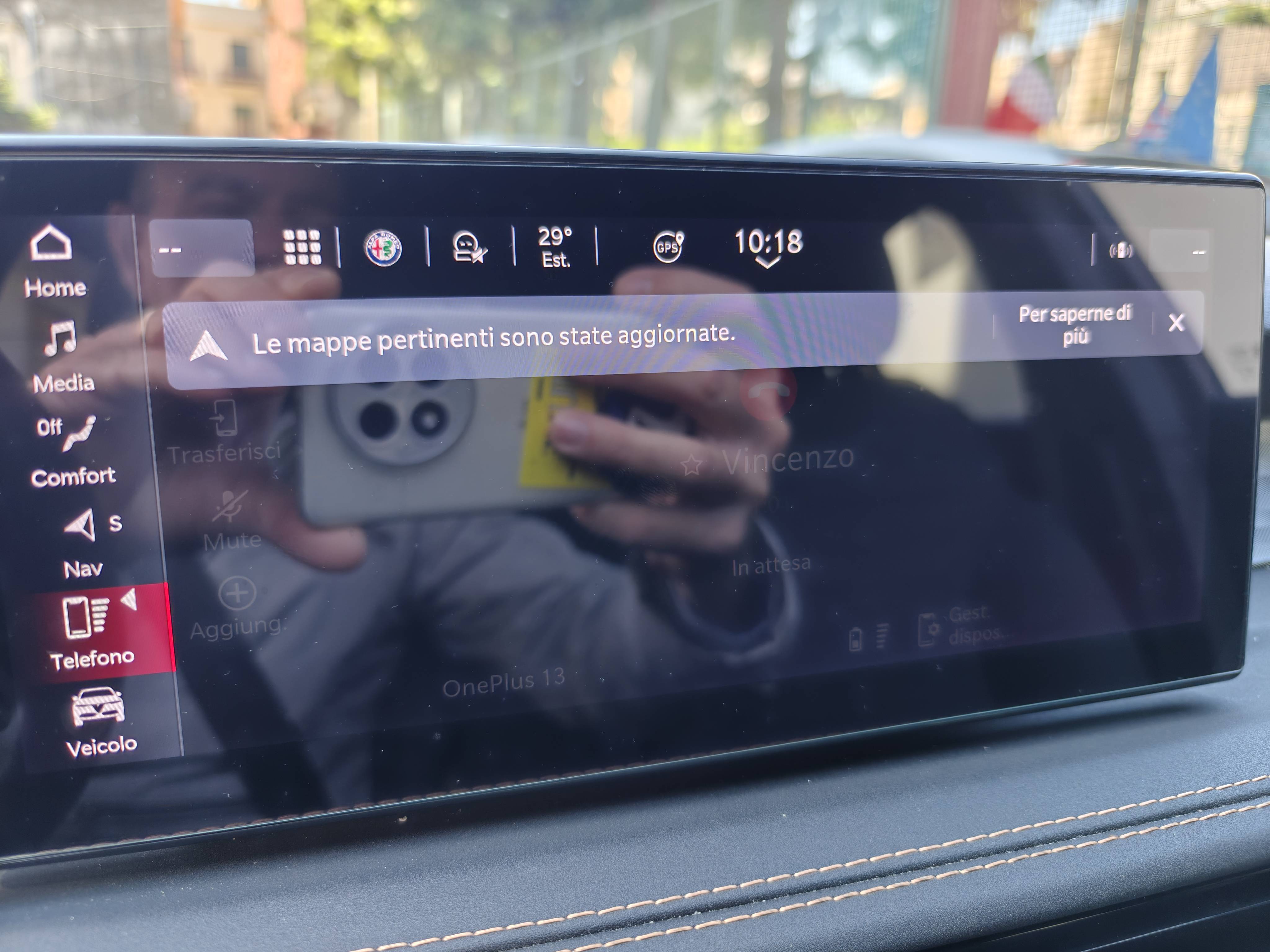

Ciao a tutti, quando avevo la versione vecchia dellinfotainemnt (my22-27-28), e mettevo la chiavetta, mi faceva prima selezionare le mappe che volevo aggiornare, e poi aggiornava,dopo e
30 minuti circa (selezionato solo Italia).
Ora, con la versione my24-29, non mi fa selezionare niente, e l'aggiornamento parte con una barra di progresso , che si ferma,dopo alcuni minuti, al 15% circa. Poi parte il reboot di tomtom ,dicendo infine che le mappe pertinenti sono state aggiornate.
Nelle informazioni del navigatore poi vedo che le date circa le versioni, non sono aggiornate....vi risulta?

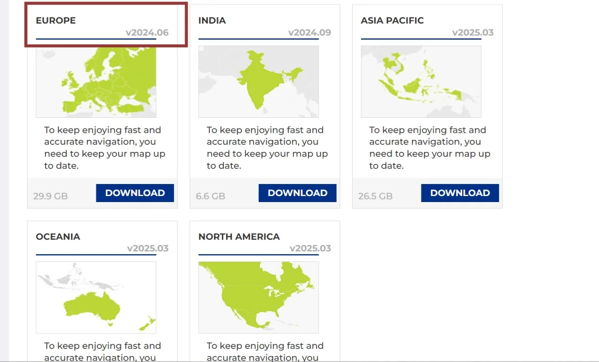

Il forum è attivo e funzionante, vedo che ci sono novità, spero che funzioni.
Ora alcune informazioni per la sezione "che ci crediate o no".
Non esiste più una versione della mappa 2025.03 per l'UE, è stata rimossa dalla stazione.
Esiste una versione 2025.03, ma per ASIA PACIFICO, OCEANIA, NORD AMERICA.
Per l'Europa è disponibile la vecchia versione 2024.06, che significa una versione di un anno fa. Che fine ha fatto la promessa nel manuale d'uso che gli aggiornamenti vengono effettuati ogni 3 mesi?
È ovvio che Alfa Romeo ha un problema con l'aggiornamento della Tonale, probabilmente dovuto allo spazio di memoria in cui è archiviata la mappa.
