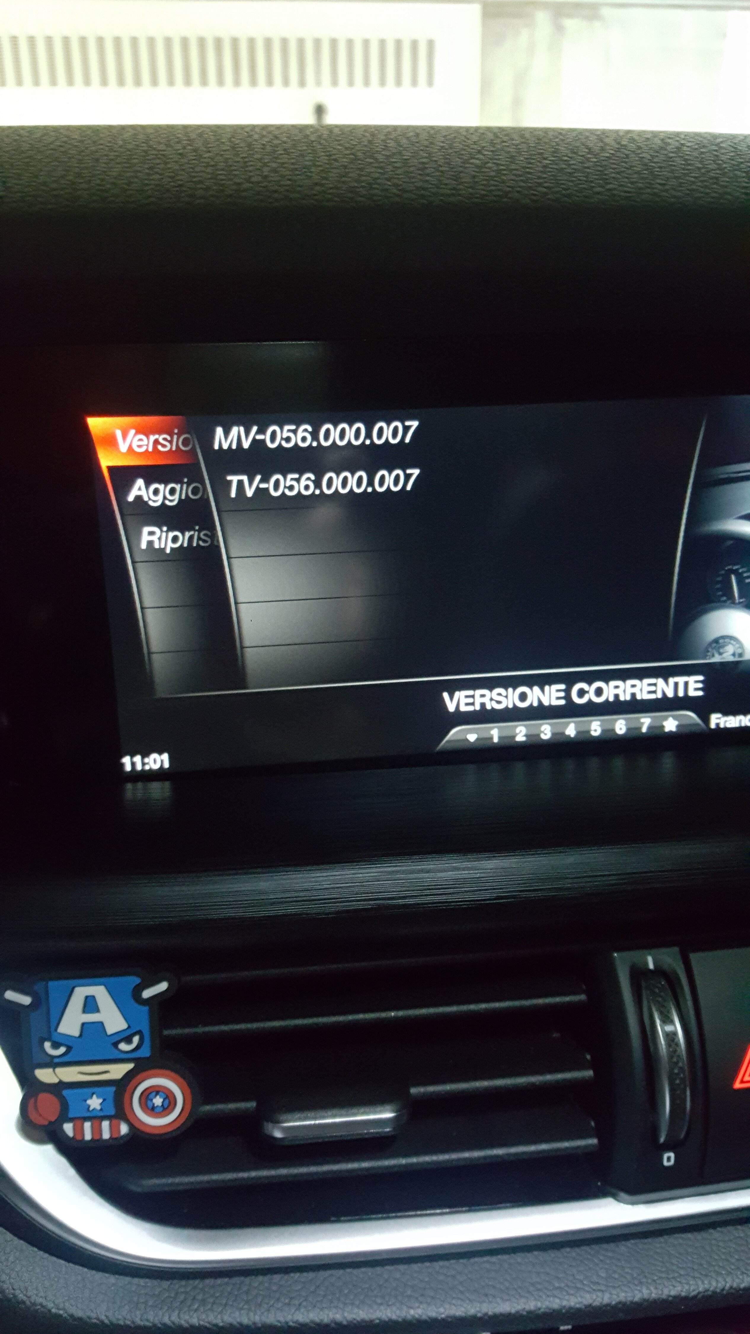

Buongiorno a tutti. Scusate volevo un info ho una Stelvio del 2018. Sto provando ad usare android auto mi funziona solo l audio senza riuscire a vedere mappe o app sullo schermo. Nav 8.8 uconnect. Il mio infotaiment é 056 con 007 finale. GRZ
    770.4 KB · Visualizzazioni: 242
