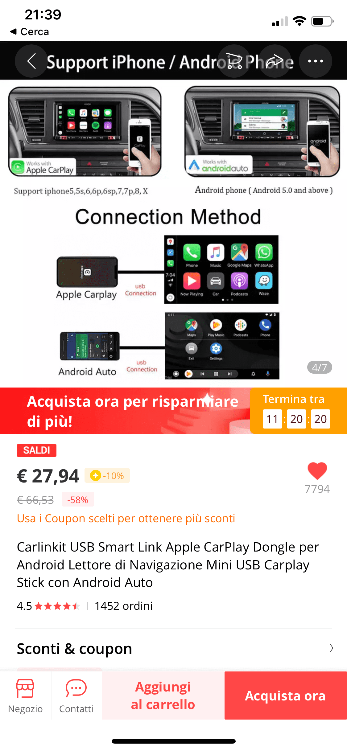

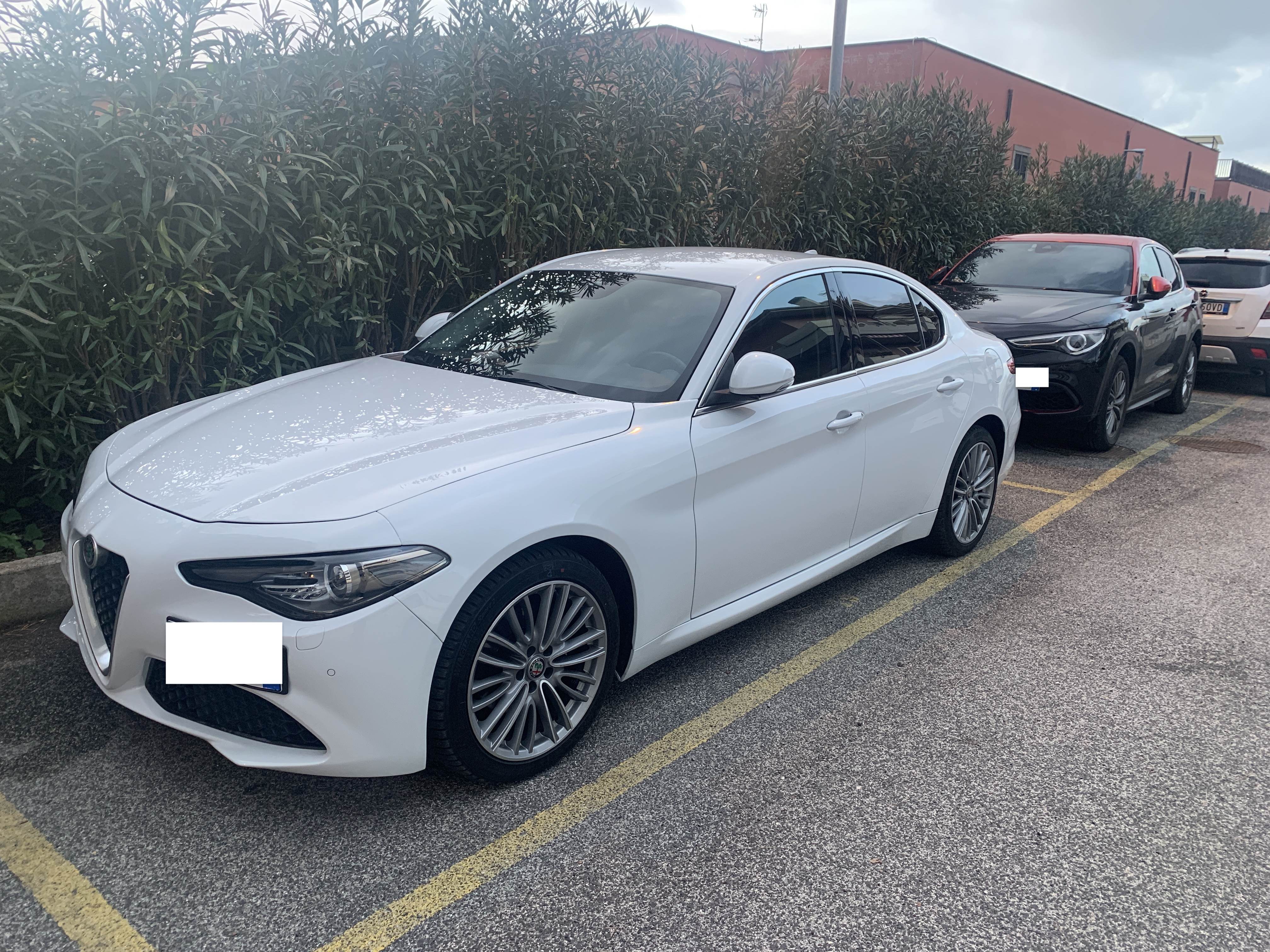

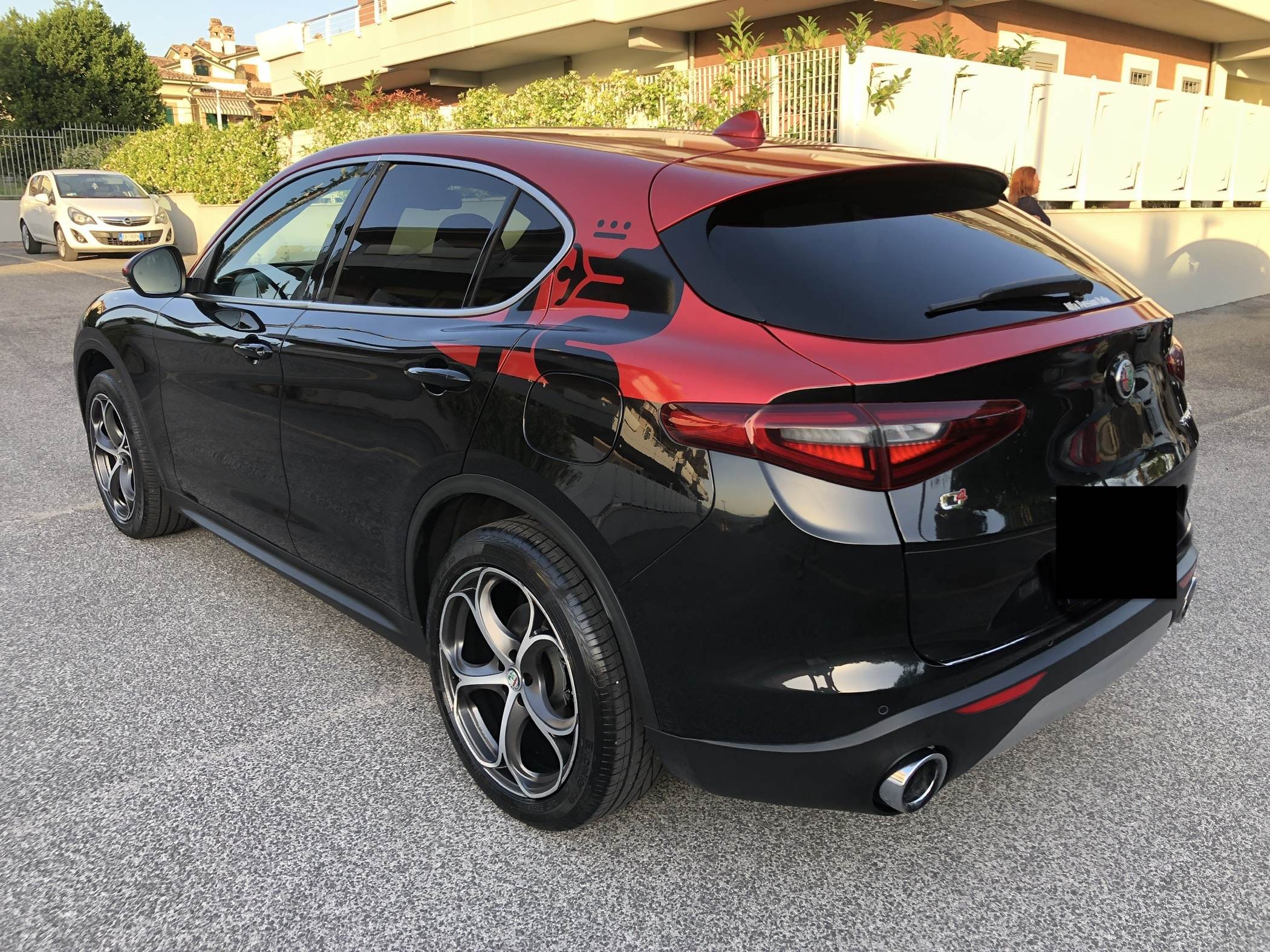

Ho sia una Giulia Benzina che uno Stelvio benzina (come in foto). La mera domanda è il sistema stereo della giulia/stelvio è basato su android perché la descrizione di quel dispositivo dice che il sistema dello stereo deve avere necessariamente quella tipologia software? Poi se vuoi ti inoltro il link in messaggio privato per avere una idea piu chiara.
No, il sistema della Giulia (pre-2020) è basato su Linux per architettura ARM. Non su Android. La chiavetta di cui parli tu serve per i sistemi che girano su Android come i vari infotainment cinesi, probabilmente se tu la collegassi ad un telefono Android riusciresti a far girare carplay.
ah ok. Quindi devo cercare architetture differenti. Ottima risposta e sopratutto prezioso consiglio. Questo era il modulo scelto

Quindi la tua gia aveva apple car play e l'hai solo reso senza fili...corretto?
Mentre per chi non aveva proprio apple car play ci sta qualche software da poter installare per renderlo tale?
esatto, io avevo già CarPlay, se la macchina non lo supporta questo accessorio è inutile.
