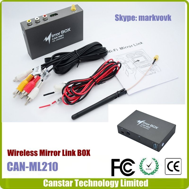

  3. Ho trovato in rete un sistema che si chiama Mirror WIFI ( da 25 a 40 euro su ebay o Amazon ), che può essere collegato a tutte le sorgenti che hanno sul retro un'entrada HDMI oppure 3 RCA ( giallo/rosso/bianco ). Questo sistema rende visibile sul display lo schermo del telefono riproducendo quindi tutte e dico tutte le funzione dellos tesso. Ho scoperto che sul retro dell'infotaiment della Giulia ci sono varie connessioni grazie ad alcune foto trovate in rete, ma non riesco a capire con precisione se effettivamente vi sia l'HDMI e/o l'RCA. Magari nel gruppo qualcuno riesce a saperlo, e se ci fosse la possibilità io mi metto a smanettare e lo smonto, ho visto che non è per niente difficile, ho già fatto un'Upgrade nella plancia sotto mettendo l'accendisigari ed ho smontato un bel po di cose arrivando al cuore dell'infotaiment ma in quell'occasione non potevo andare oltre per ragioni di tempo.
Se qualcuno ritiene utili queste osservazioni allora facciamo in modo da sbloccare la situazione aggirando l'ostacolo in altri modi, perchè a mio parere, per esempio, se avessimo delle uscite video potremmo addirittura installare i monitor nei poggiatesta come avevo fatto precedentemente sulla mia 159 con un impianto aftermarket, non sarebbe per niente male avere una Giulia e/o stelvio tecnologica... Grazie a tutti. Andrea

Purtroppo non mi pare che questo box sia una soluzione utilizzabile su Giulia/Stelvio, e in ogni caso non credo che darebbe buoni risultati.
In primo luogo l’Alfa Connect sembra avere solo due ingressi video, di cui uno per il navi e l’altro per la telecamera posteriore, quindi, anche se si trovasse il modo di sfruttare una di quelle entrate rimarrebbe il problema di recuperare la funzione persa.
Inoltre il sistema da te segnalato sostanzialmente è un box multimediale che riceve il segnale dei protocolli apple airplay e mirroring di android.
Manca totalmente di qualsiasi interfaccia, sicchè bisogna comunque operare sul display del cellulare per inserire i comandi.
A questo punto tanto vale avere un telefono con un grosso display e usare quello, tanto l’Alfa Connect ha un display che, almeno ai fini del mirroring ,solo sulla carta è di 8,8”, ma essendo 24:9, se riportato alle proporzioni 16:9 è in realtà molto più piccolo.
È anche vero che sul mercato esistono dei box simili a quello da te indicato, molto più costosi, ma che integrano la vera funzionalitá carplay e hanno un’interfaccia da fissare al volante.
Anche per questa soluzione, peró, rimane il problema di recuperare la funzione della retrocamera o del navigatore che si andrebbe a perdere se si connettesse il box a una delle entrate disponibili.

Vorrei capire xò se effettivamente ci sono solo 2 entrate video....mi pare strano...
Nella discussione “sistema audio base -pack sound” l’utente Nabucodonosor ha postato gli schemi dell’impianto di Giulia. Da lì mi pare si deduca che le entrate sono due (in ogni caso non standard, ma a quello credo si possa ovviare)

Non esistono ingressi video sulla centralina infotinement se non quello specifico per la camera posteriore, che si attiva esclusivamente inserendo la retromarcia (che esclude tutto il resto), l'altro è solo un uscita per lo schermo che è sulla pancia (solo lo schermo) ricordo che l'infotinement è posizionato sul lato SX della plancia a sinistra dello sterzo e da li parte un solo cavo che va al display che ha un solo attacco dedicato, ste cianfrusaglie non sono assolutamente installabili su detto infotinement, i comandi che siano da dislplay touch che da rotary pad avvengono tramite can bus, sono già da un po' disponibili i codici per android auto e per gli accessori touch. Non per illudere nessuno ma controllando con alcune targhe, qualche fortunato...non io...ha già tali componenti installati ma dubito diano retroattività ad alcuni ed ad altri no!
