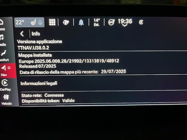

comunque.. ho scaricato dal sito di stellantis le mappe europa..
ho inserito la chiavetta da spenta.. ho acceso l'auto.. non chiedeva di aggiornare..
sono entrato in nav.. e poi in mappe e mi e' comparsa la scritta se volevo aggiornare..

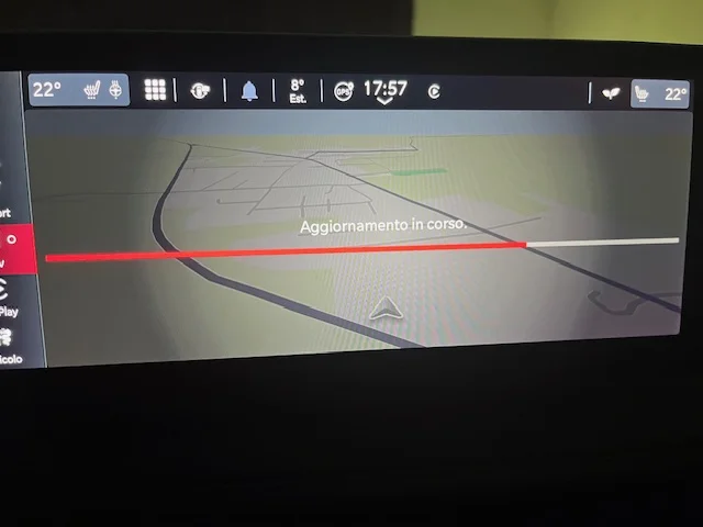

ho fatto partire l'aggiornamento.. che e' durato 55'
ed ora ho le mappe aggiornate.. e non mi chiede (per ora) se voglio proseguire al dowload da spenta (che oramai era incessante tutti i giorni..)

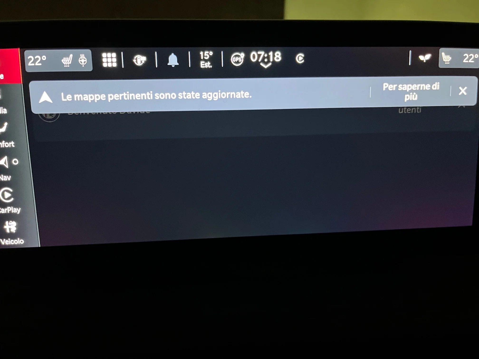

aggiorno nuovamente..
stamattina all accensione dell auto mi e' apparsa questa schermata..

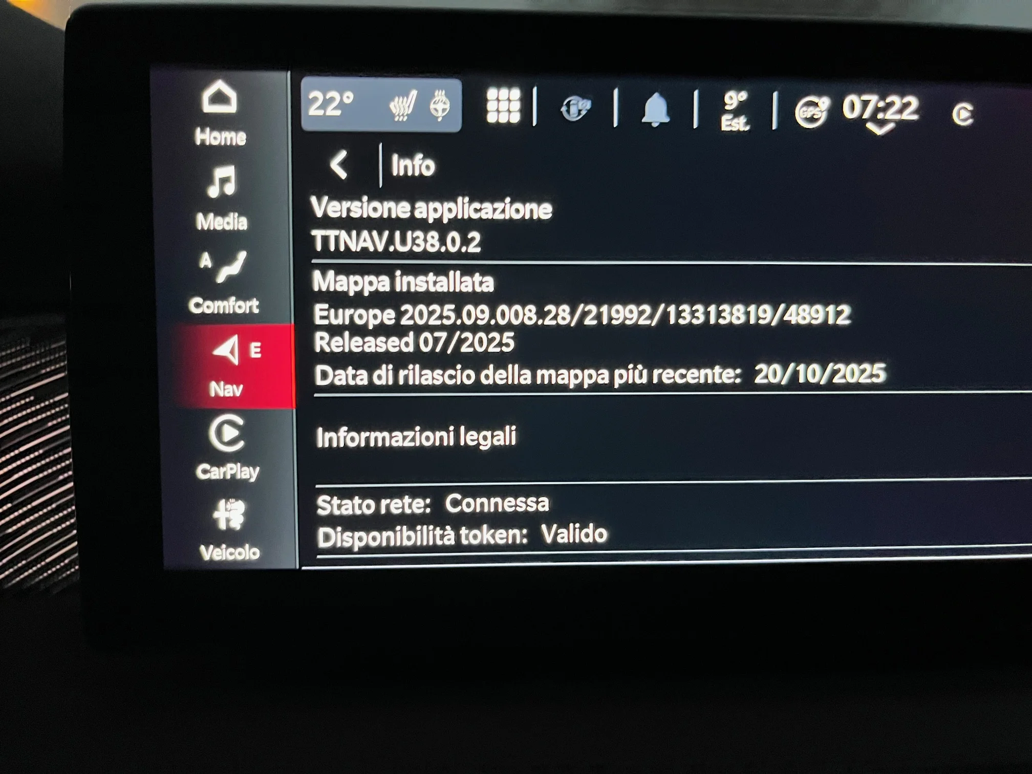

quindi gli aggiornamenti continuano ad arrivare.. sono andato a controllare e..
come si puo vedere le mappe pertinenti hanno aggiornato il rilascio mappa piu recente.. passando da luglio ad ottobre..

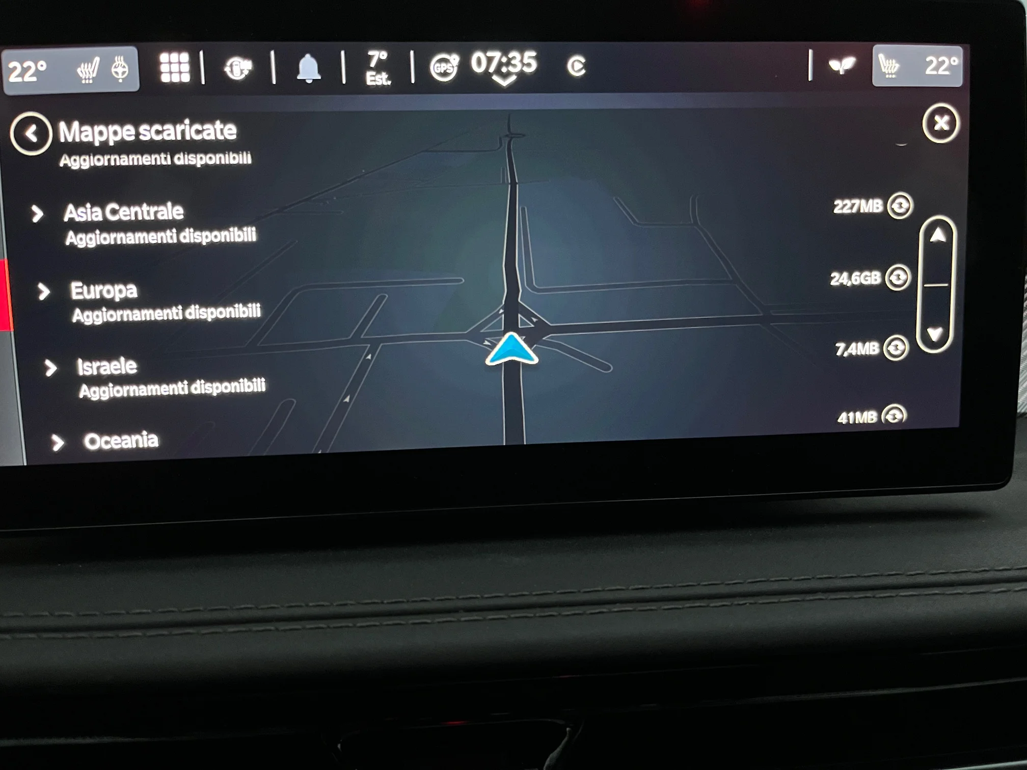

finalmente non ho piu' l'avviso di aggiornare ad ogni spegnimento.. ma per pura curiosita' sono andato a vedere in mappe..
l'avviso di download con connessione sicura e' scomparso.. ma guardando bene e' uscito ancora la spunta di aggiornare le mappe europa (simbolo a destra vicino ai giga)
e' quello che mi ha fatto iniziare il calvario dei continui download infiniti.. quindi NON lho premuto.. onde evitare di ricominciare ad avere l'avviso.. ma con questo ho dedotto che gli aggiornamenti on the air arrivano ancora.. visto il simbolo (da notare che comunque il file e di 24 giga... e non piu' da 27giga come prima..
