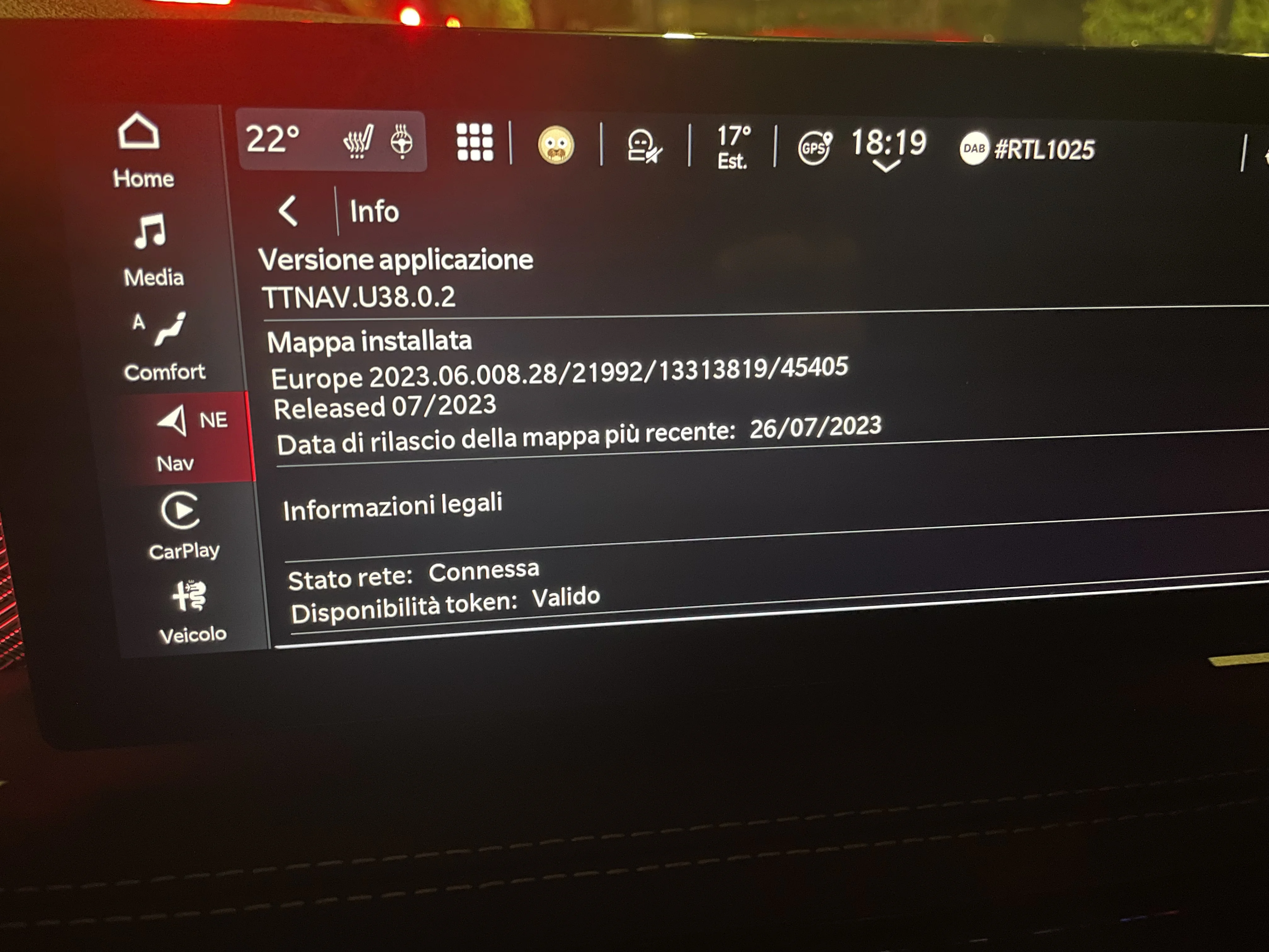

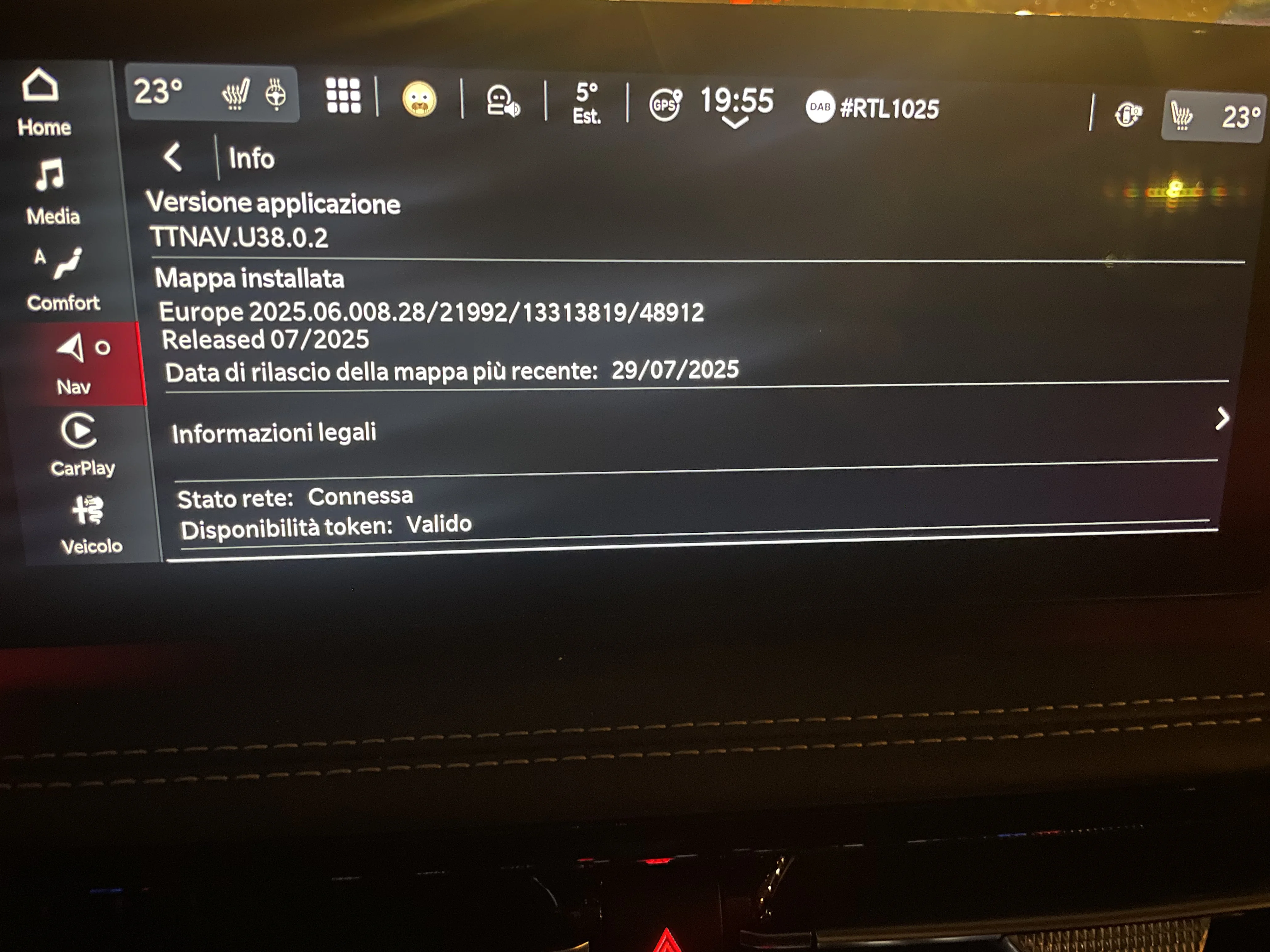

Ciao, vi aggiorno su riguardo il mio aggiornamento manuale.
Macchina nuova immatricolata a Giugno 2025 (MY25, cambio con rotella ecc..), mappe ferme al 07/2023, senza nessuna segnalazione di aggiornamenti disponibili.
Ho scaricato le mappe aggiornate da qui: https://stellantis.navshop.com/ , le ho messe su una pennina formattata NTFS (in exFAT non andava) ed ho lanciato l'aggiornamento che è durato poco più di 1h.
Sono passato da questa versione:
a questa:
Adesso ci sono le strade nuove che prima non vedevo, forse ho rotto l'aggiornamento automatico? Chi lo sa, ma era già non funzionante da prima, quindi sono soddisfatto e non mi stresso più :)

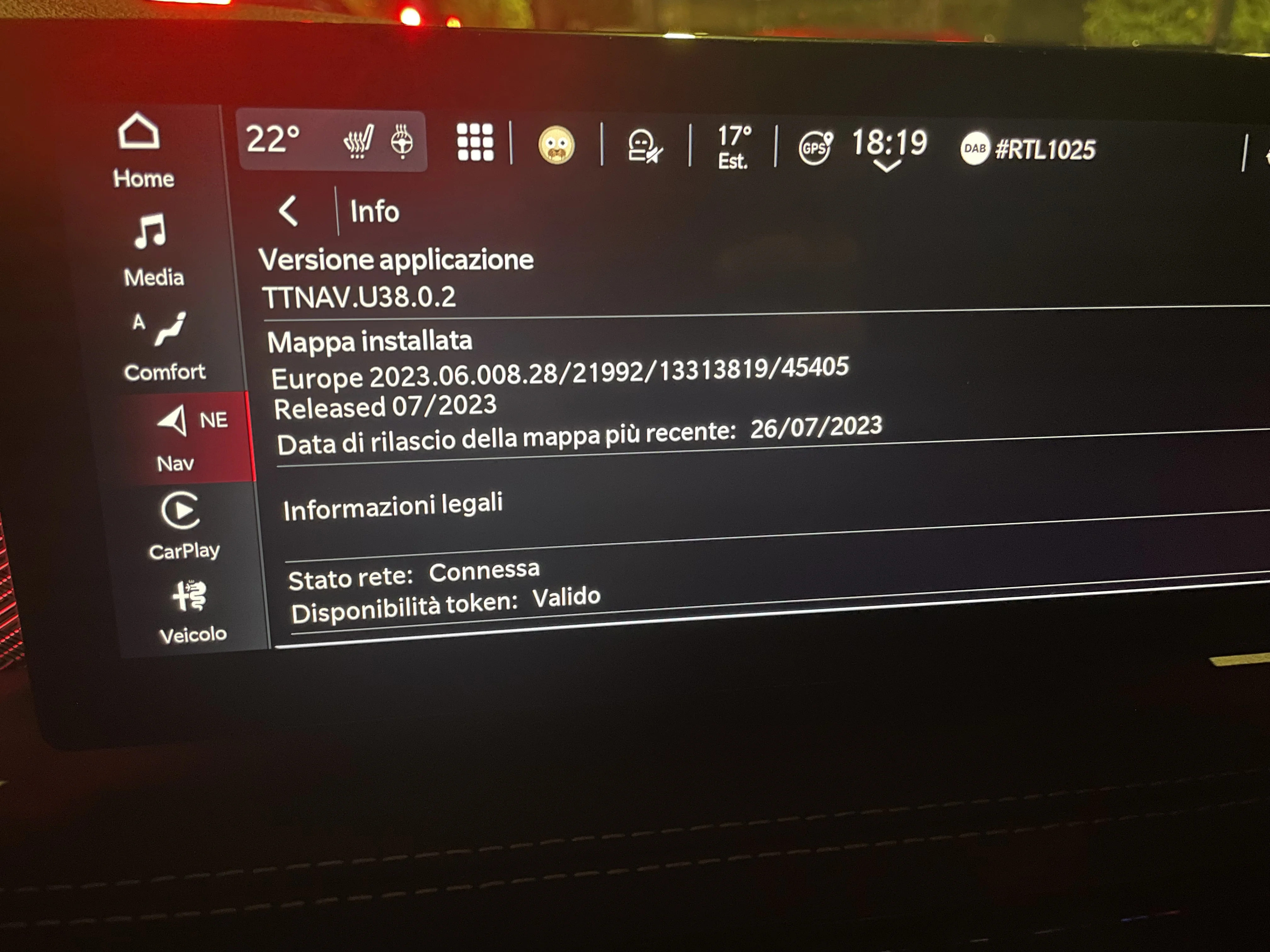

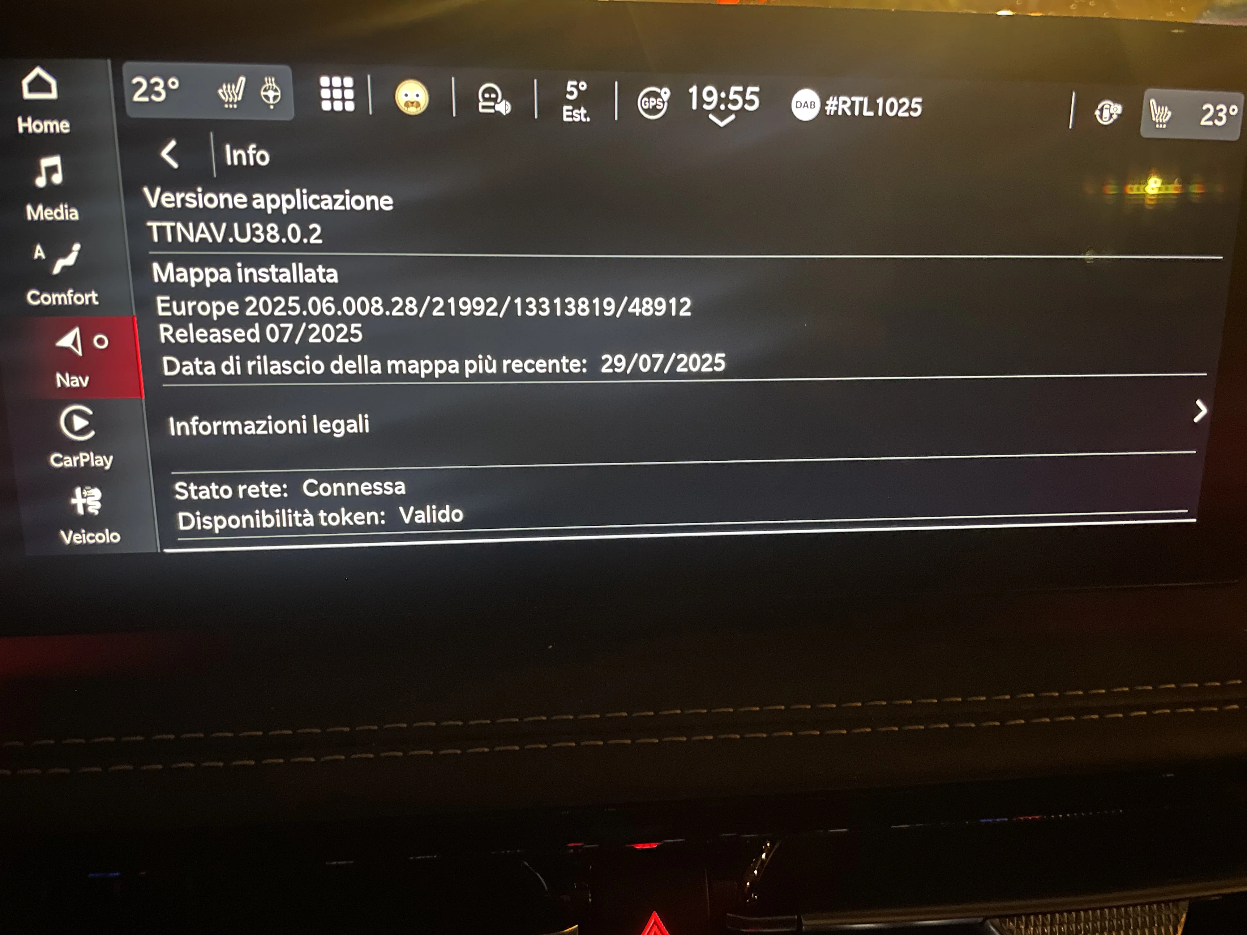

Visualizza allegato 296581
a questa:
Visualizza allegato 296582
Avevi una MY25 con mappe del 2023?
Stellantis sarebbe veramente da prendere a calci!!!:mad:

ora hai l'ultima versione..
per sapere se hai interrotto l'aggiornamento automatico (non penso) devi aspettare il 2026
tu e @MT64 eravate nella stessa situazione (my25 con mappe 23) ed entrambi avete aggiornato manualmente..
