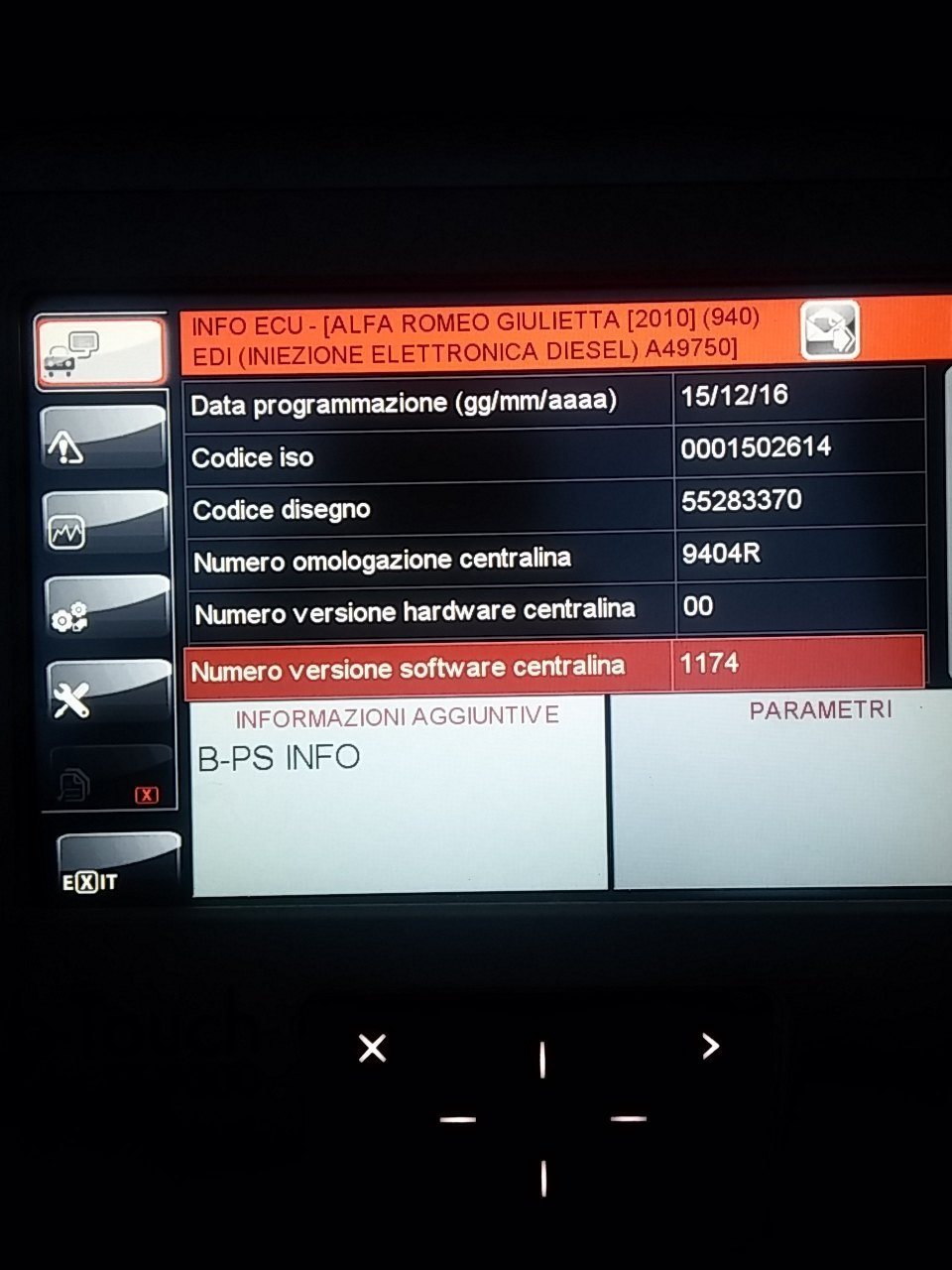

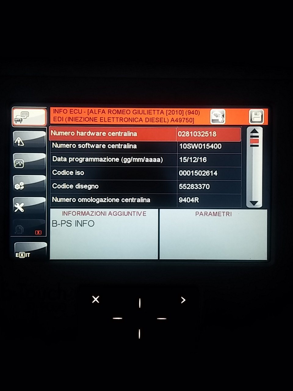

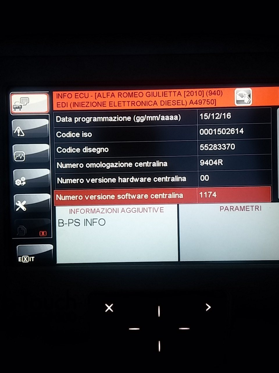

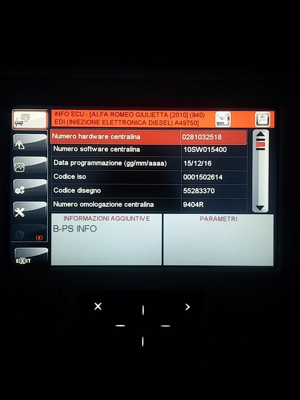

Oggi sono stato dal meccanico e la sua apparecchiatura non mi ha fatto capire che tipo di aggio ho .
Riporto le immagini del suo body computer, Non leggo da nessuna parte il famoso 6029...o 6093...

Ho chiamato un'officina autorizzata e spiegando cosa volessi fare mi ha chiesto il numero della targa e da li ha notato che sono stati fatti due aggiornamenti a Novembre 2016 il 6029 e il 15/12/2016 il 6093. Infatti se si guarda la foto che ho postato c'e' scritto che hanno eseguito il controllo il 15/12/2016. Pare che abbia l'ultimo aggiornamento.
Come hai visto era facile scoprire il tutto.
