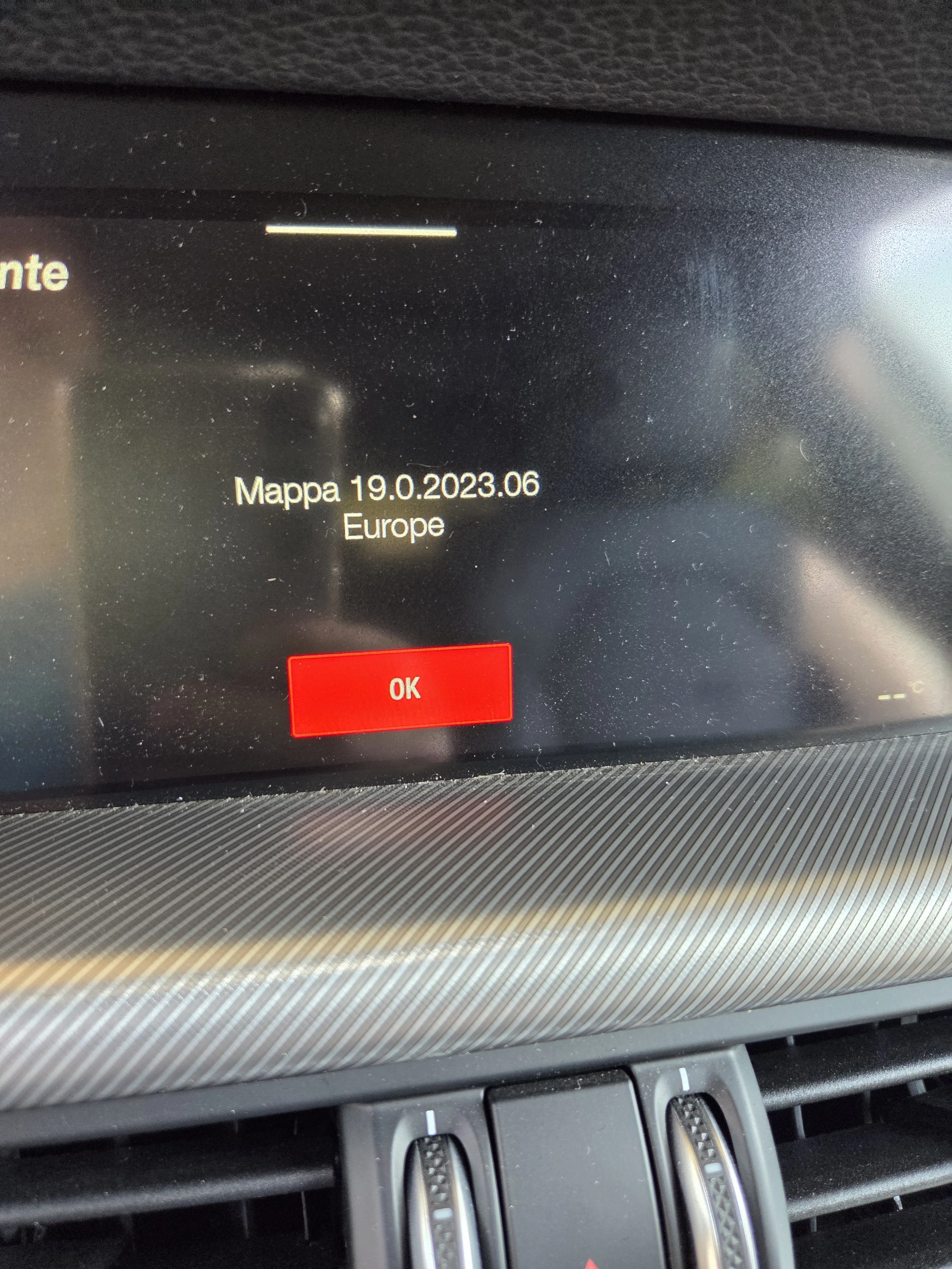

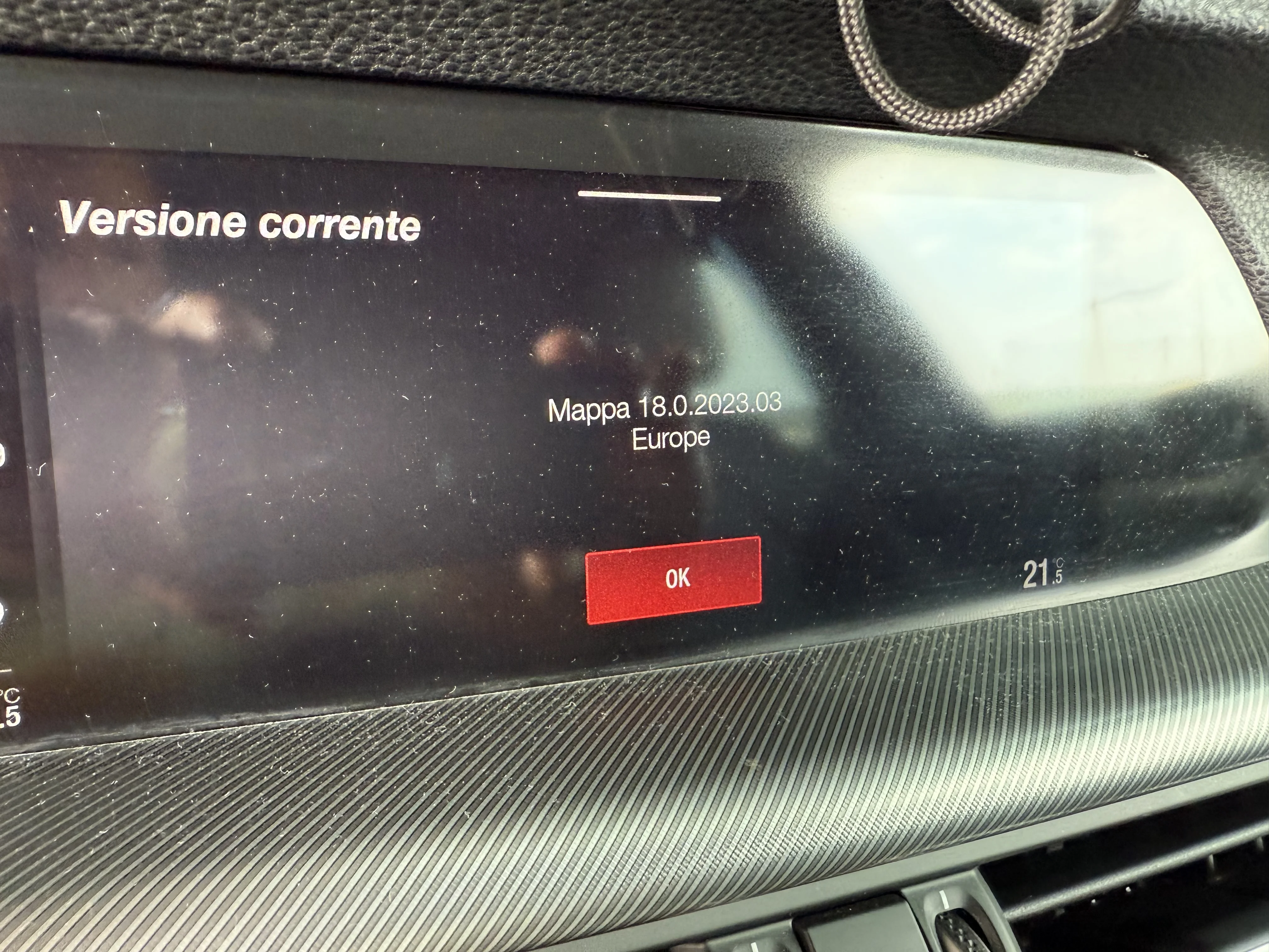

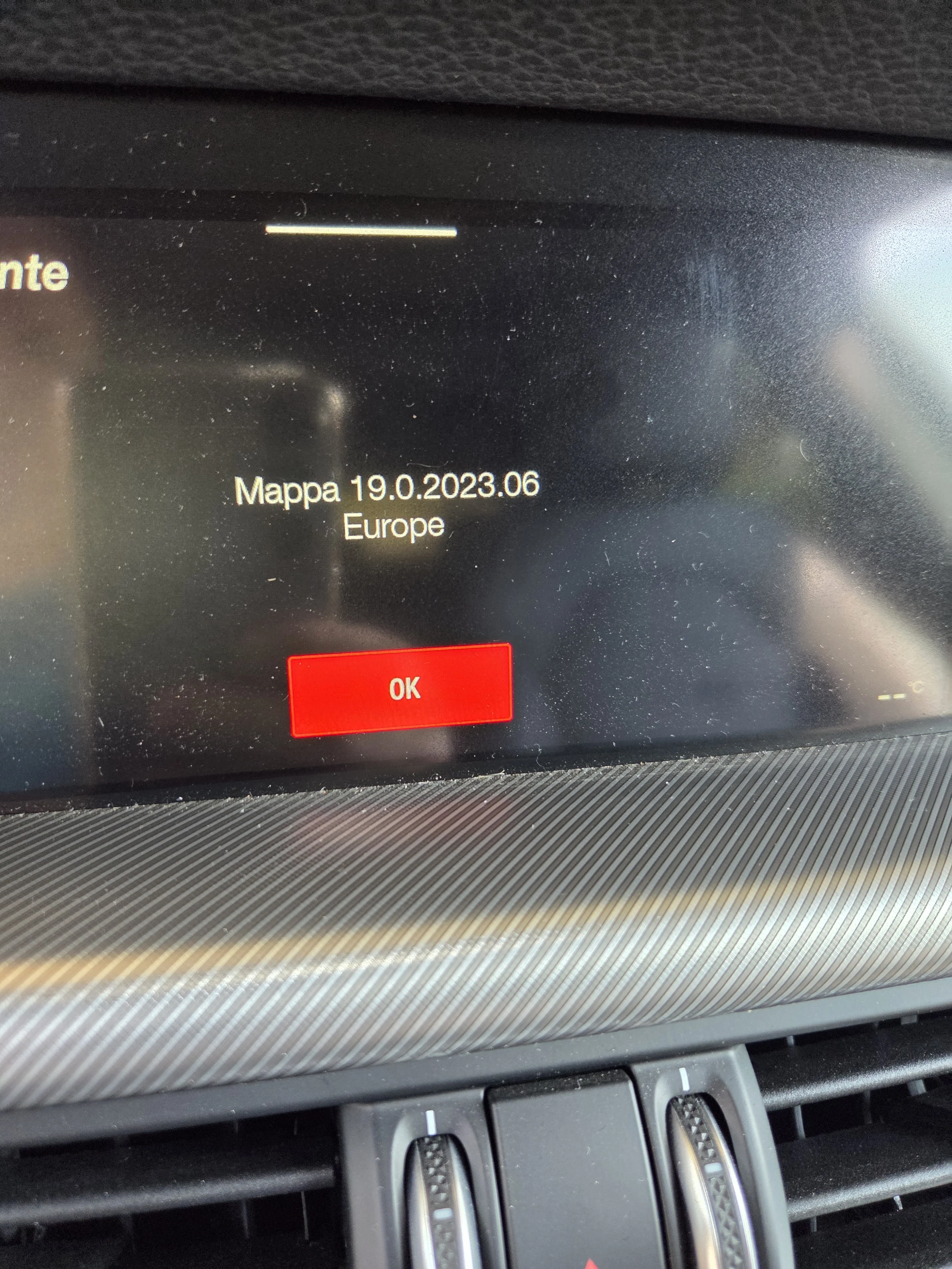

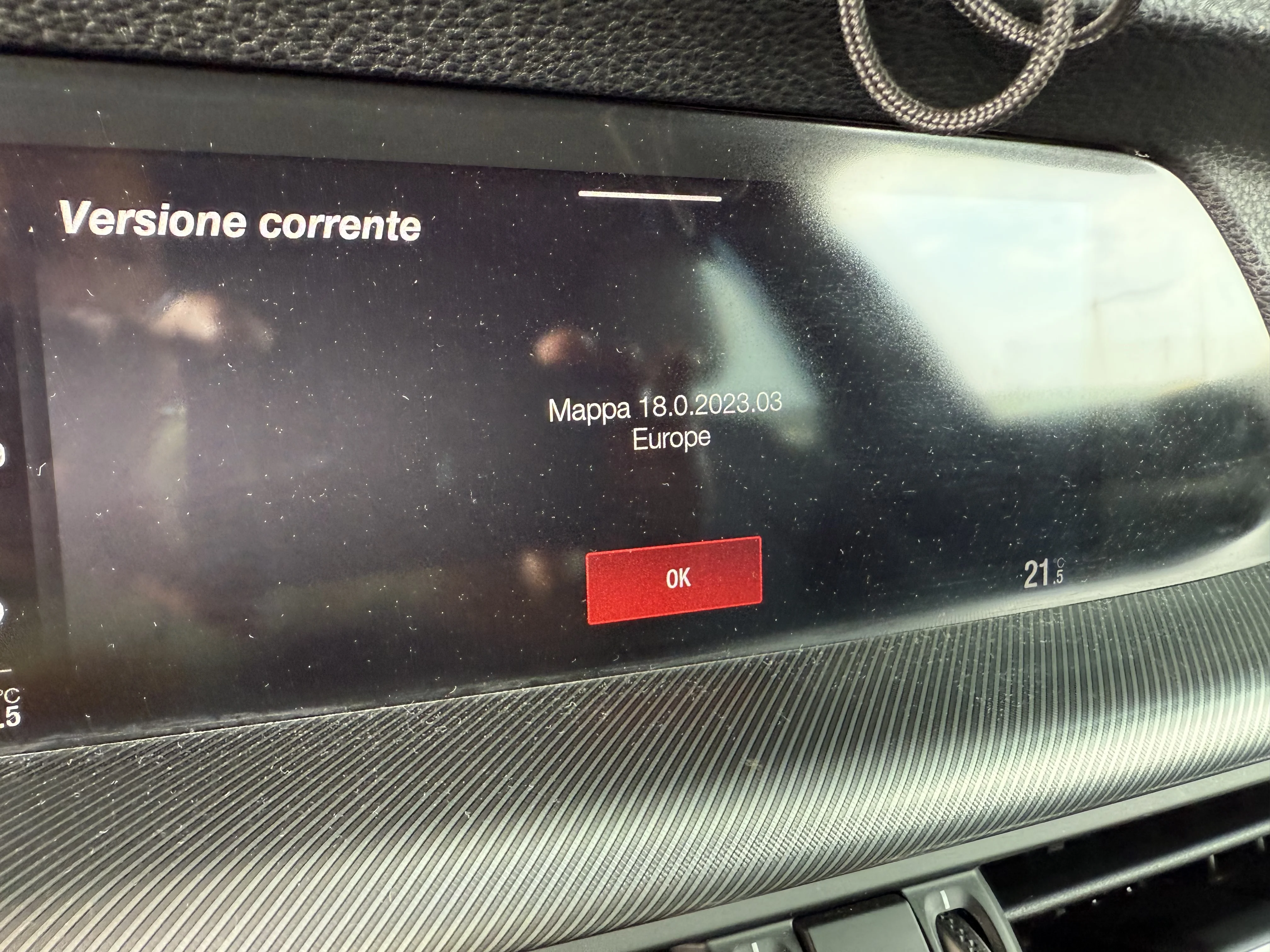

Io ho provato stamane ad inserire le mappe scaricate ieri sera ma nel momento in cui ho inserito la chiavetta mi dice che non ci sono file validi.... mah.... e la mia mappa corrente indica 19 come prima numerazione non come quella postata qui sopra che indica 18, fosse vero che è stato aggiornato da remoto???? Bohhhh
