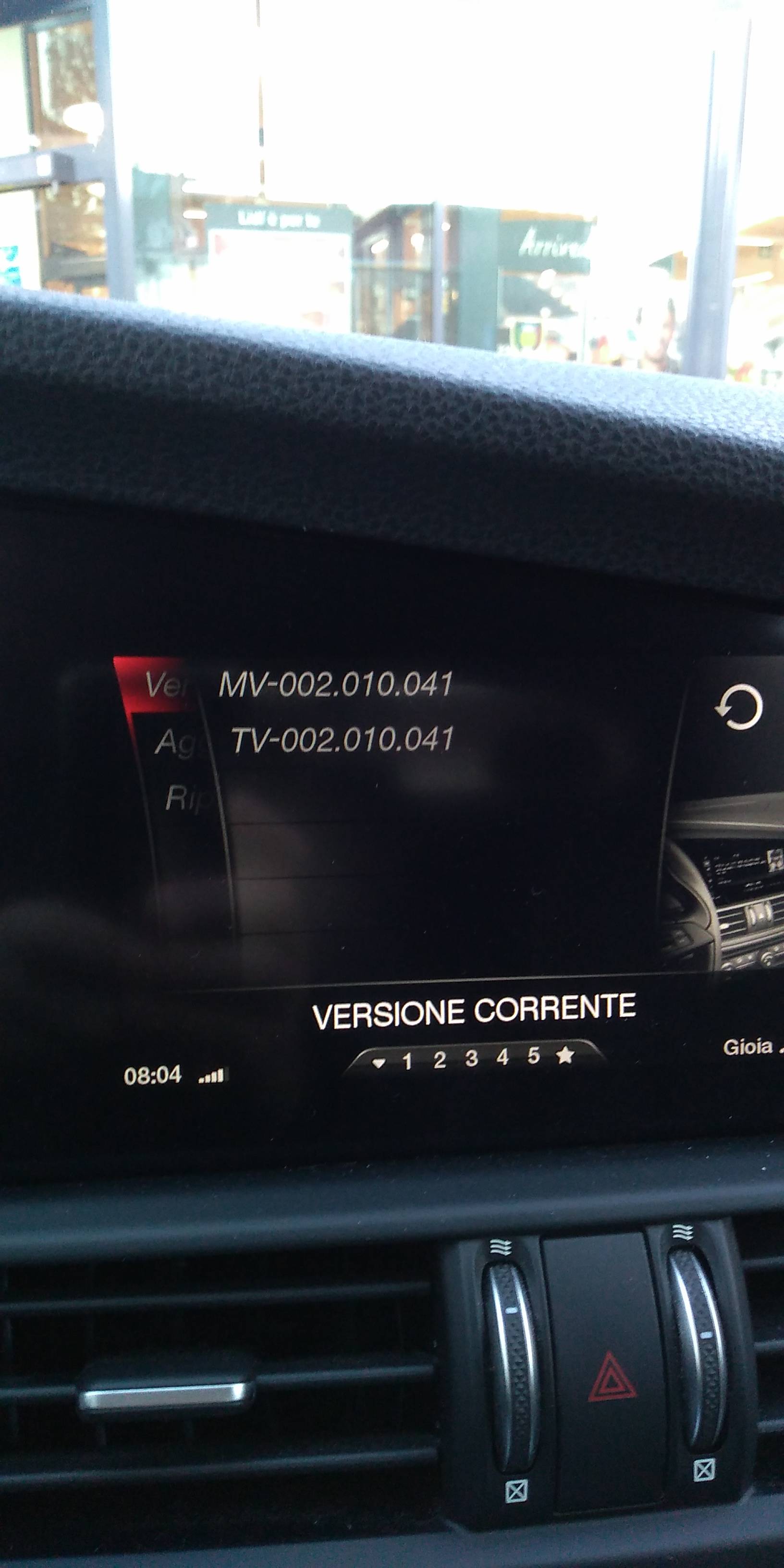

sono possessore di un Alfa Giulia del 2017 a cui non è più permesso l'aggiornamento su Mopar-Mappe (Scaduto il permesso). L'ultimo aggiornamento che ho fatto, seguendo passo-passo le preziose istruzioni trovate su questa chat, mi ha posto la seguente versione di software e mappe come da foto. Avete suggerimenti per l'aggiornamento senza che passi dalla rete Alfa?
io ho la 043 e vorrei aggiornare alla 055, come si può fare?
La 002.009.055 è precedente alla 002.010.043.
A meno che non si tratti della 002.009.043
Bisogna guardare le tre serie di cifre che sono progressive e dove la prima serie indica l'hardware [1 numero significativo = primo HW (2016-2017/8) - 2 numeri significativi = secondo HW (2017/8 - 2020) - tre numeri significativi = terzo HW (da MY 2020 in poi)] la seconda le versioni successive e la terza le release delle varie versioni.
Ok grazie io effettivamente ho la 009 quindi non è l’ultima, ma in officina Alfa non mi fanno aggiornamenti dicono che non ce ne sono, secondo me per pigrizia... come posso fare?
