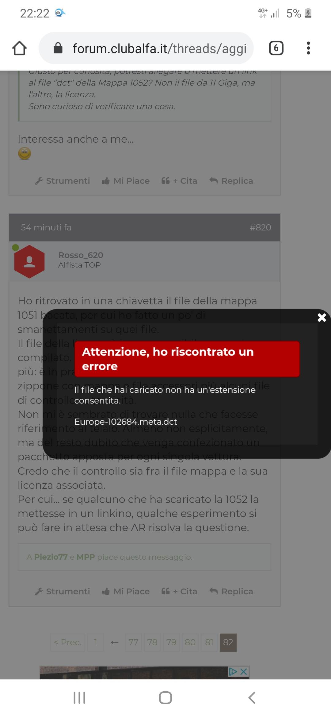

Ragazzi, molto volentieri, ma non ci riesco...Clubalfa lo blocca..non me lo fa inserire..mi viene il messaggio che ho allegato...

Se hai un Google Drive, un One Drive o un disco in cloud, puoi mettere i file (anche entrambi) in una cartella e poi condividerla postando il link. Come si fa per mandare via mail file troppo grossi, tipo con WeTransfer.
