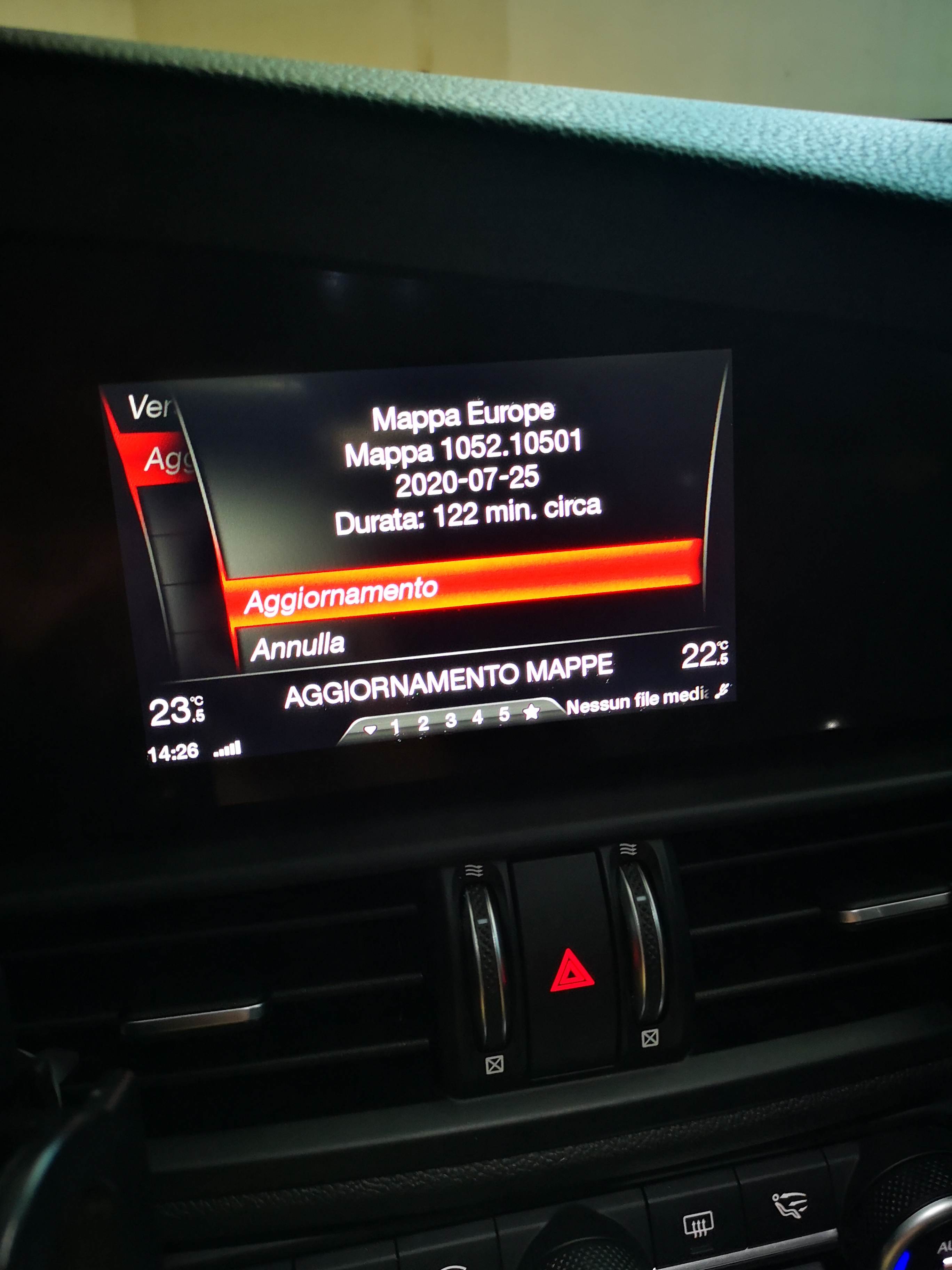

Confermate che per non far spegnere la radio alla scadenza dei 30' basta ruotare la manopola del DNA?

In paziente attesa!
Mi rispondo da solo, no. La radio si è spenta nonostante poco prima abbia ruotato il manettino. Comunque è stato sufficiente riaccendere il quadro per far sì che l'aggiornamento iniziasse da dove si era interrotto.
