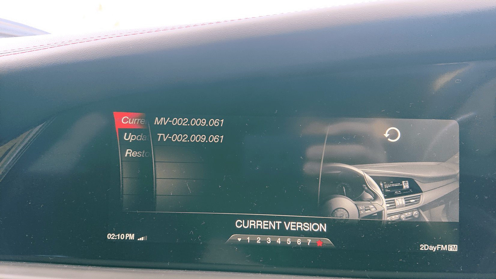

Sul forum USA lo 061 lo indicano non per la versione EU:
- EMEA: 002.009.055
- NAFTA: 002.009.059
- AU/NZ: 002.009.061
Per noi ancora lo 055.
Però se adesso si prova a scaricare il file M89 effettivamente parte un download ma rimane vuoto.
