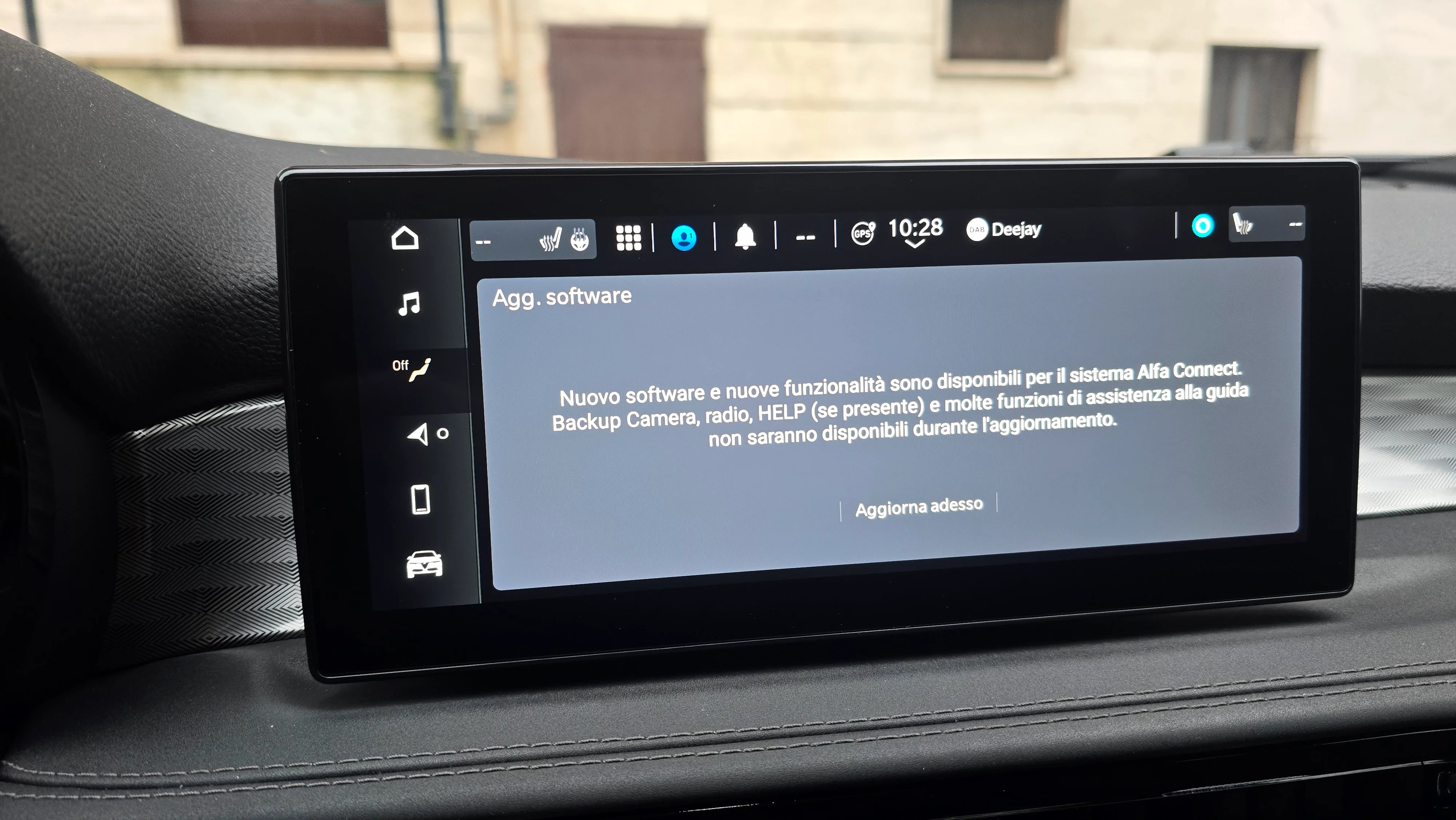

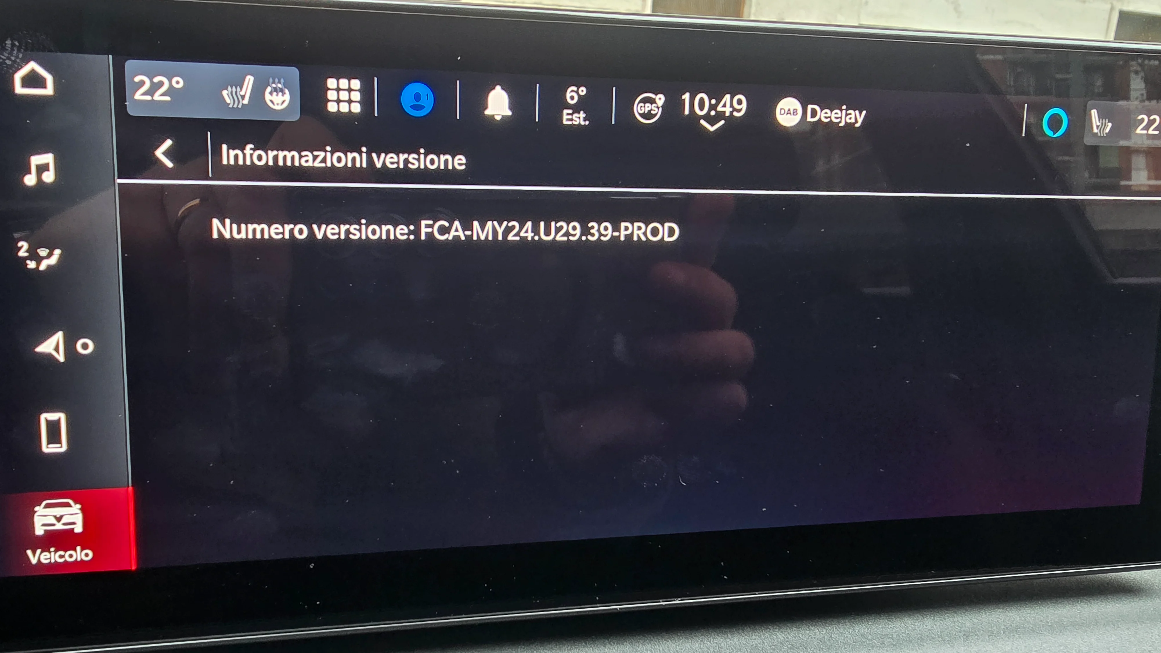

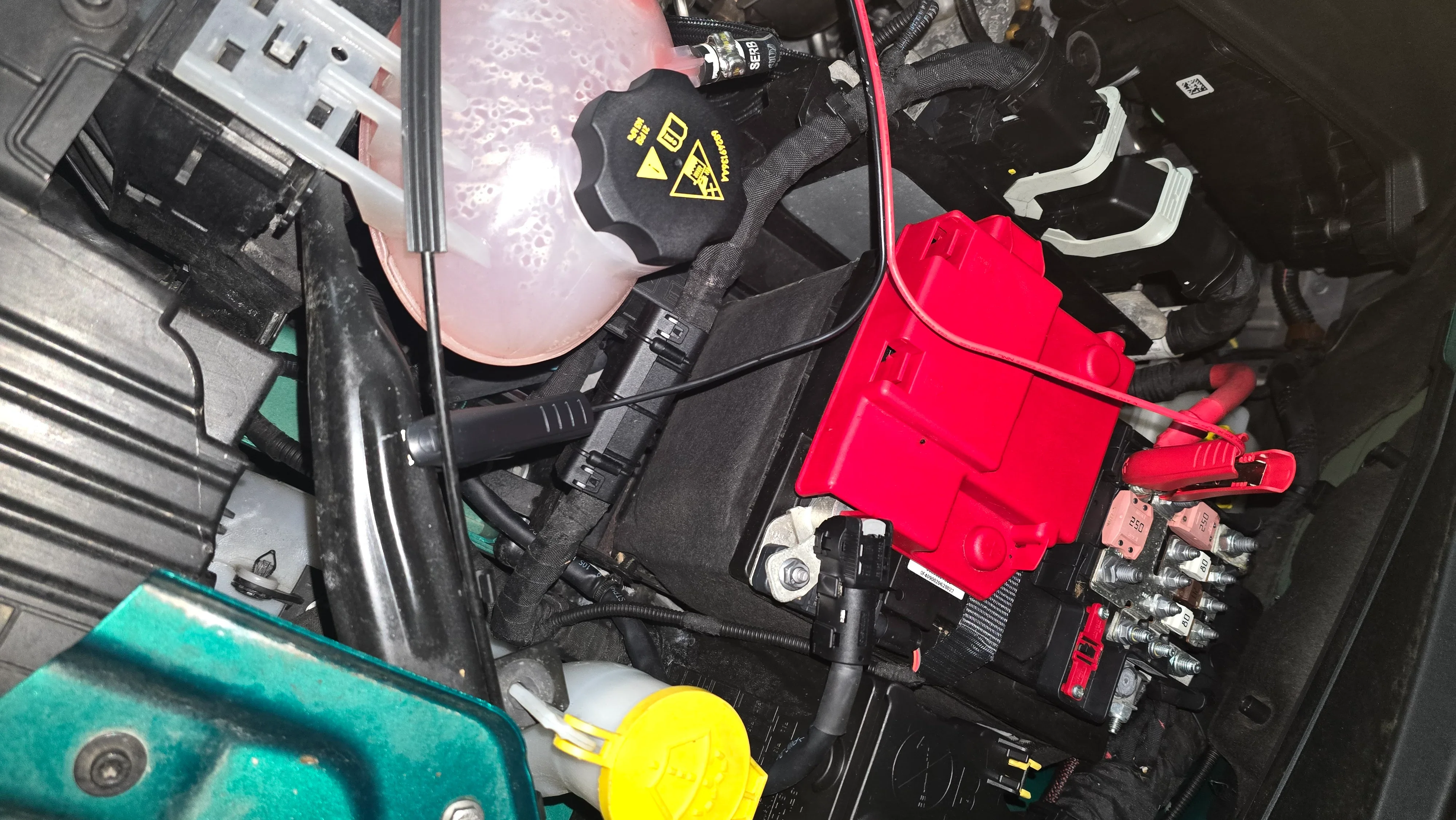

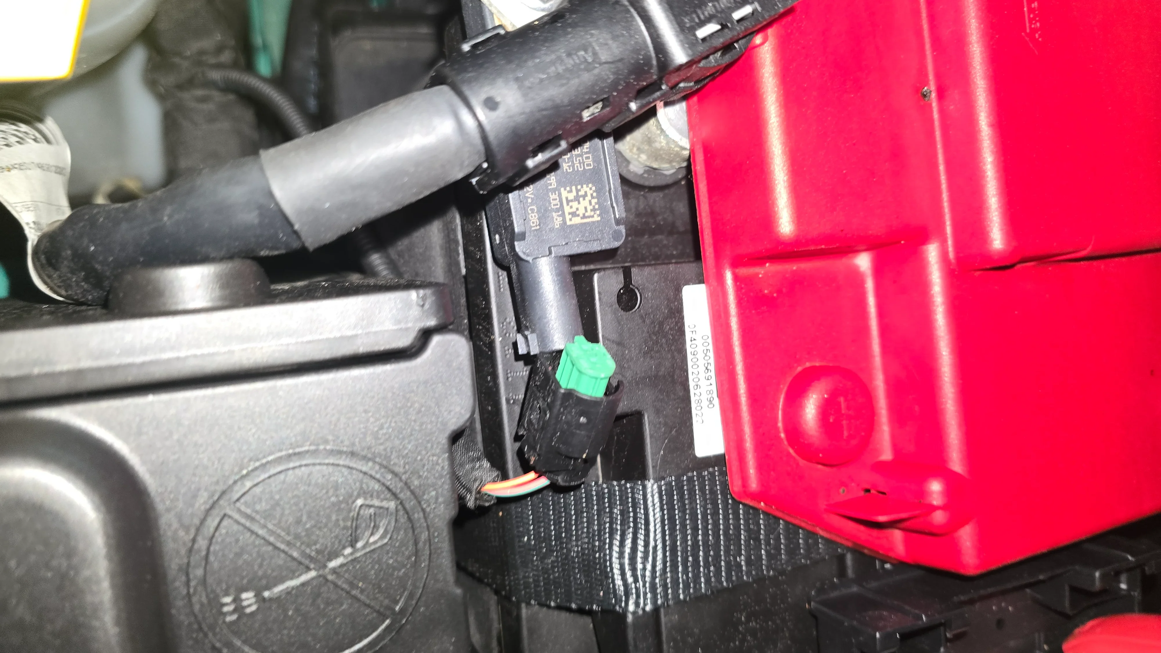

Buongiorno, riporto la mia esperienza:
Tonale 1.5 160 cv Speciale del gennaio 2023 con all'attivo 20.000 km, ieri mi sono deciso a mettere un mantenitore di carica alla batteria cambiatami a gennaio 2025.
Positivo sul positivo della batteria e negativo del caricabatterie a massa sul telaio dell'auto.
Iniziata la carica al mattino con un residuo di carica 40%, a sera era al 100%, prima di staccare il mantenitore ho eseguito il reset dell'IBS staccandolo per circa 40 minuti.
In seguito ho staccato il carica batteria e poi ho riattaccato l'IBS con il suo connettore senza staccarlo dal polo negativo della batteria.
Avviata e spenta 3 volte l'auto e poi lasciata spenta tutta la notte, per inizializzare l'IBS.
Questa mattina, finalmente è partito l'aggiornamento del software auto che era fermo a MY23 e lo sbrinatore del lunotto posteriore ha iniziato di nuovo a funzionare.
Allego alcune foto.

Quindi probabilmente è un problema di batteria i mancati aggiornamenti? Io ho l'auto in officina poiche dal 30 dicembre a giovedi scorso la batteria mi ha lasciato 5 volte a piedi, vedrò domani se me la rilasciano e capisco cosa avranno fatto, se era la batteria da cambiare o qualche dispersione di corrente che scaricava la batteria. Premetto che l'ho comprata a settembre km 0 160 cv immatricolata luglio 24. Io credo che la batteria non l'hanno cambiata anche se dicono il contrario, se cosi fosse spero che risolvono il problema e che non debba più avere l'ansia che l'auto non parta e che finalmente anche io non abbia piu problemi di aggiornamenti software e problemi di continui riavvii del TomTom
