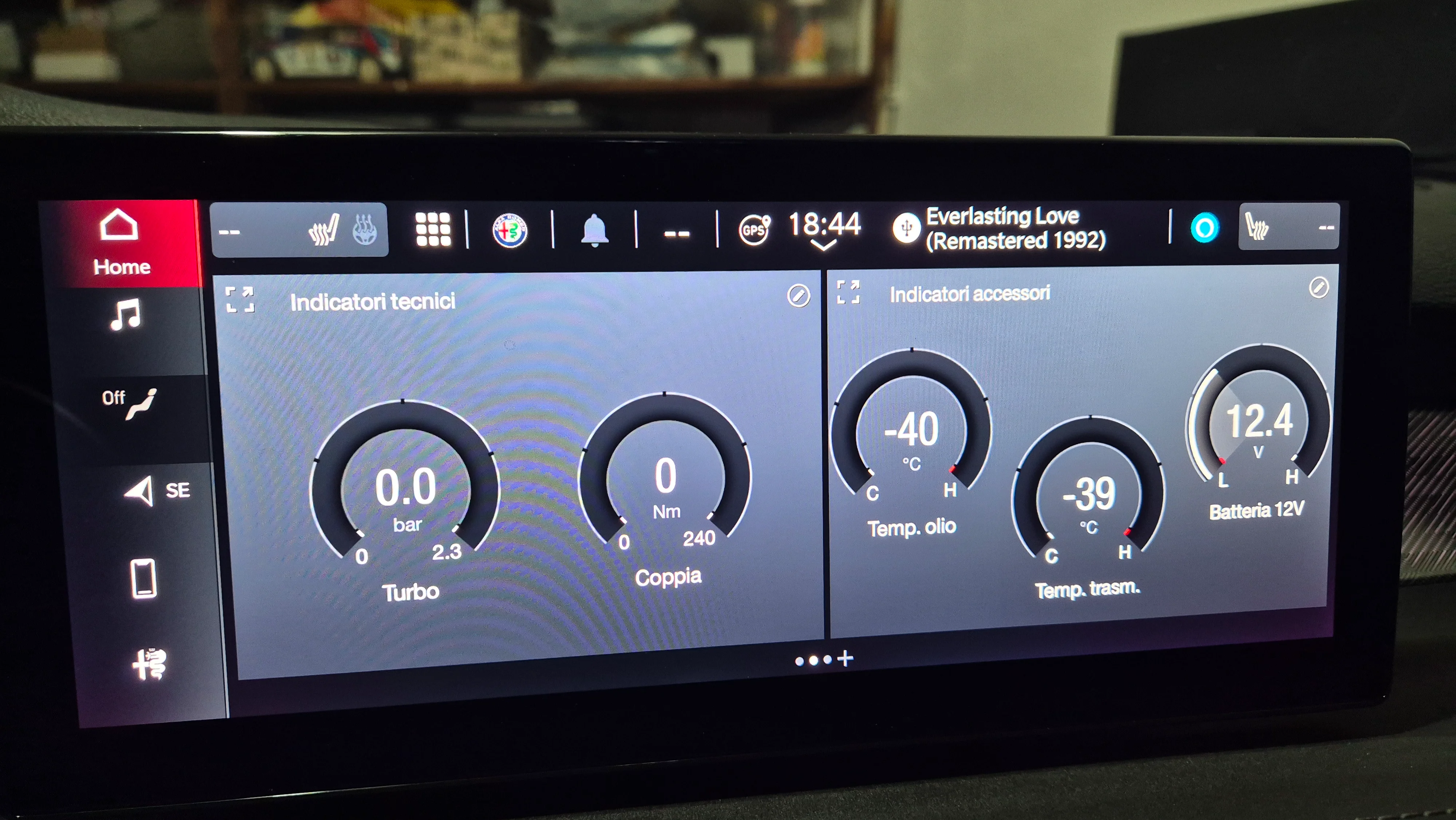

Stessa cosa a me. Mi hanno detto, parlando con il servizio clienti, che mi predisporranno un nuovo aggiornamento ota.... vedremo. Da quando mi si è AGGIORNATO IN OTA, specifico perchè qualcuno si crede di essere Sig. Romeo ma ahimè non sapeva neppure questo... da quando si è aggiornata al MY24, ho lo stesso tuo problema delle mappe che non si visualizzano e dei valori negativi sugli strumenti..... il nav che spesso si frizza e si riavvia.... speriamo in un riscontro risolutivo!

PS: generalmente quando il widget non funzione la batteria segna 4V, nella foto 12.3 V è comunque un numero bloccato e diverso da quello correttamente segnato nella scheda dedicata dell'infotainment.

Con l'occasione ti chiedo, ed estendo la domanda a tutti, se hai notato dei blocchi dell'autoradio proprio all'accensione dell'auto, con l'audio della radio che si "freeza" con un suono prolungato fastidioso; con conseguente riavvio dell'infotainment o in automatico, o mediante mia pressione del pulsante. Mi è successo non più di 3 volte ma concentrati in questi ultimi 15 gg.
Io non ho riscontrato nulla di quello che indichi in questo ultimo messaggio, ma le casistiche sono talmente variabili...
No.... mai. In compenso proprio poco fa.....

Ho contattato il servizio clienti per sistemare due problemini della versione MY24, uno che a freddo visualizza valori negativi nel pannello strumenti e l'altro che a volte non si avvia il nav e si resetta tutto il sistema.....
RISULTATO????
Sono due giorni che mi chiamano per verificare se ho ricevuto un aggiornamento, questa sera uso l'auto, nessun aggiornamento, in compenso NON FUNZIONA piu la connessione dati, quindi, niente METEO, niente TRAFFICO IN TEMPO REALE (le strade colorate per intenderci) ecc eccc...
