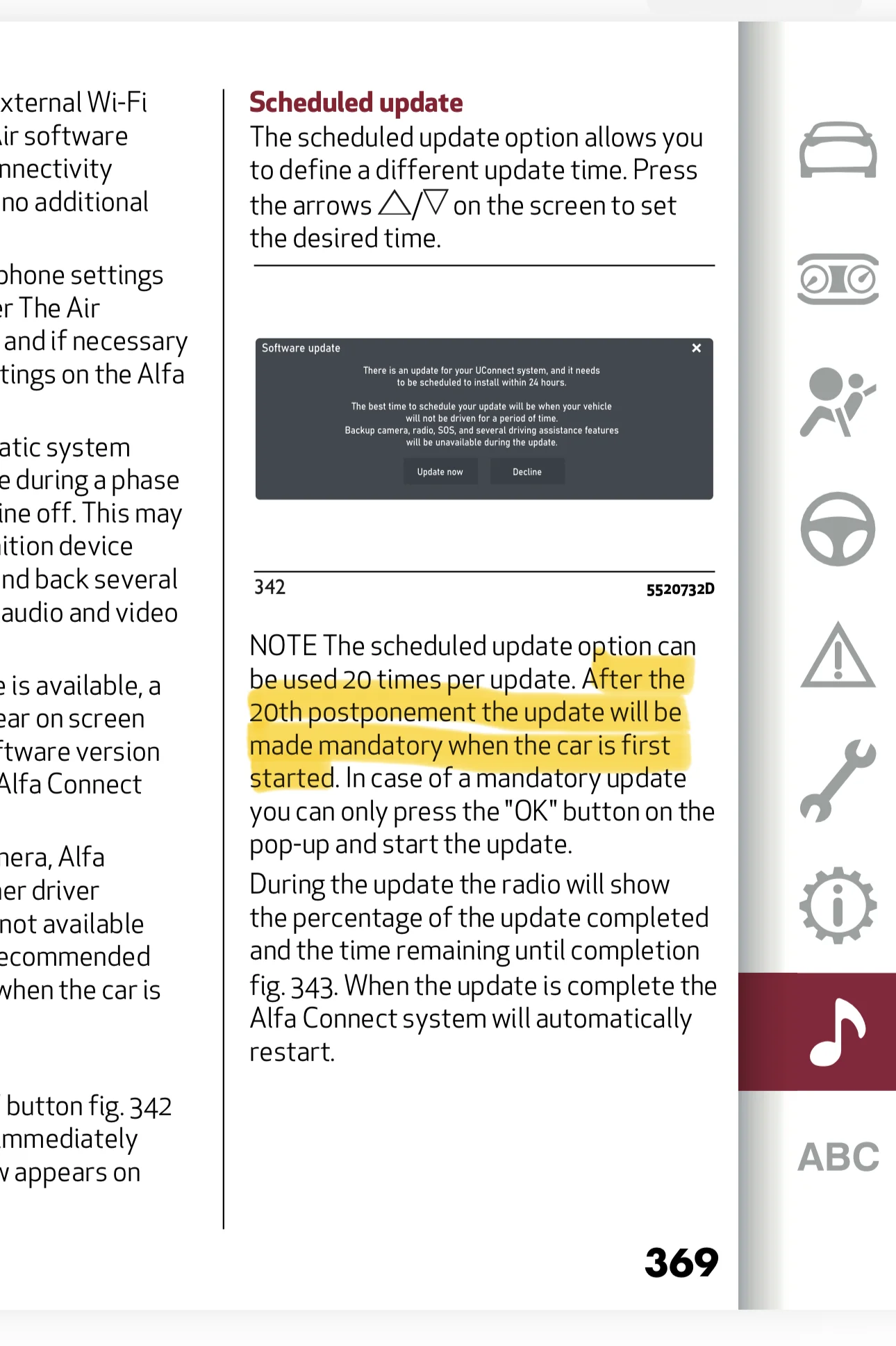

Penso che tu abbia frainteso. Aggiornamento forzato significa che il sistema ti chiederà di installare l'aggiornamento alcune volte dopo di che non te lo chiederà e installerà con la forza l'aggiornamento. Questo è anche descritto nel manuale dell'utente:
Visualizza allegato 291135
