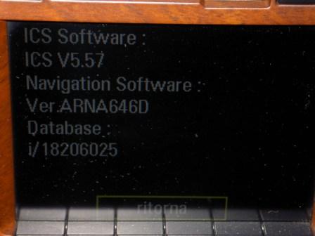

manca una riga e precisamente la seconda prova a vedere la foto del mio:

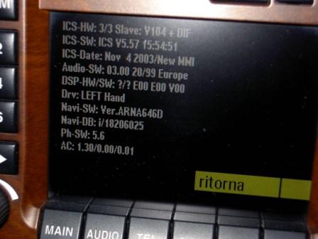

infine se premi CLIMA + dark ti compare questa schermata più completa:
a te cosa compariva nella prima schermata prima di fare l'aggiornamento con il cd 2003, te lo ricordi?
e nella seconda schermata, cosa leggi addesso?
se riesci a fare 2 foto magari possiamo confrontarle!!!

Io ho sempre avuto il G3 in quanto l'auto era del 2001...
Ti allego un pò di foto relative all'aggiornamento fatto mi pare con l'ultimo CD del 2003. Mi ricordo che è bastato inserirlo e ha fatto tutto da solo. Tieni presente che a me ha aggiornato anche il telefono e forse il clima.

Ok grazie, ho visto....
Se quando hai un secondo di tempo riesci a fare una foto della schermata che ti appare premendo clima+dark mi faresti una cortesia, così mi tolgo ogni dubbio dalla versione hardware dell'ICS...
Grazie ancora

Ecco qui...
Ne approffitto per chiederti se sei mai andato a spasso nel sottomenù... dalle foto che hai postato direi di sì! :D

Grazie, a quanto vedo qualche differenza c'è...
Per sottomenù intendi il famoso "menu nascosto"?
Se intendi quello, ci ho provato e non ci sono riuscito e penso sia questione di versione software ICS e proprio per questo mi è venuto lo schiribizzo di aggiornarlo alla versione 5.57....
Per entrarci se non erro basta CLIMA+DARK vero?
se è così a me compare subito la schermata che ho postata prima, la seconda immagine e non posso fare altro che ritornare.
a te invece che succede? sai son curioso :-P
