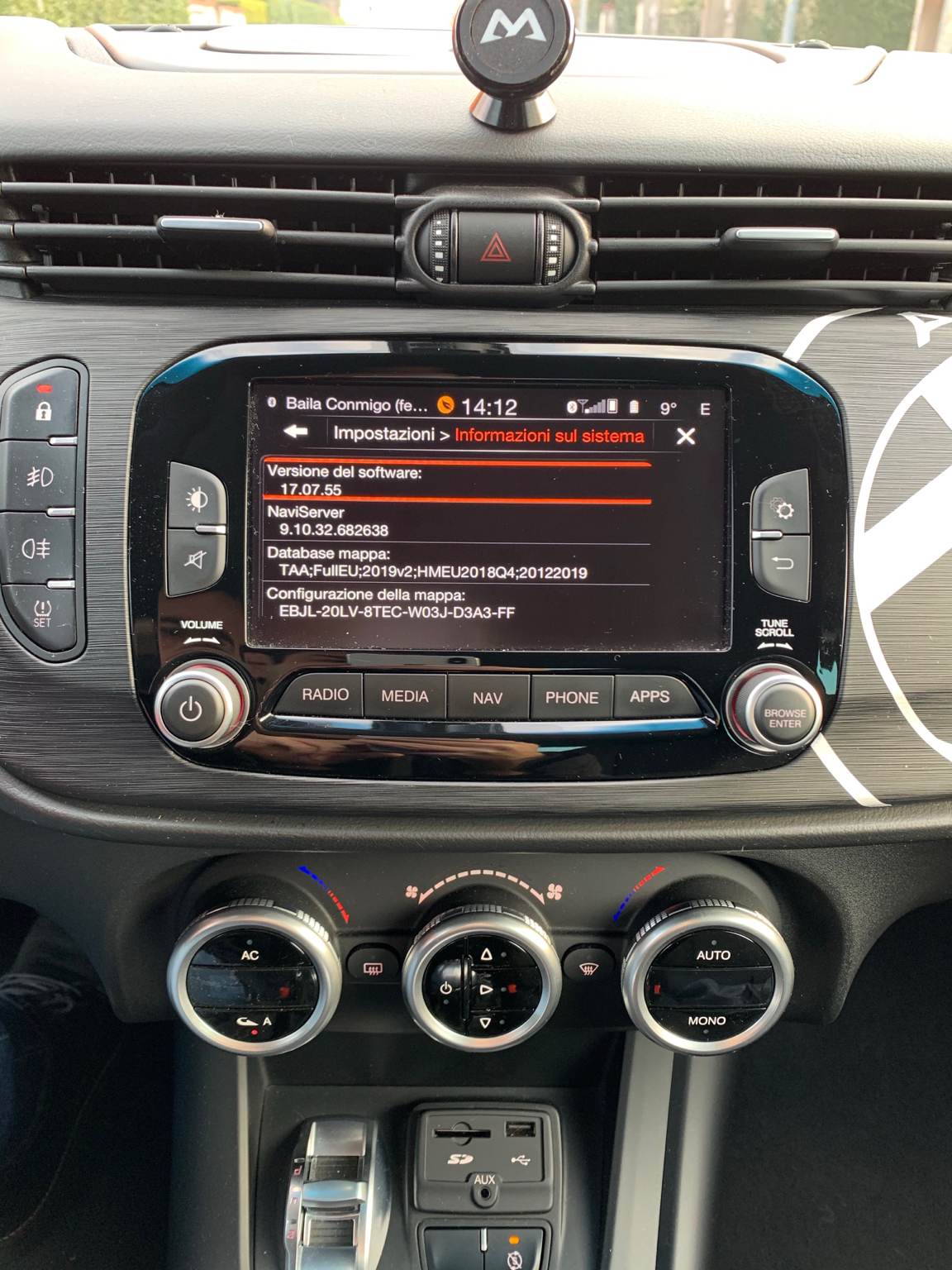

Finalmente ci sono riuscito con il 2019v2 FEU.
Ho installato l’aggiornamento con una chiavetta USB 3.0, dopo aver atteso circa 45 minuti è uscito il messaggio di aggiornare, ho premuto NO e ho atteso 5 minuti prima di togliere la USB e spegnere l’uconnect.
Dopo aver lasciato la macchina spenta e chiusa per circa 1 ora l’uconnect ora riconosce la nuova mappa, funziona tutto regolarmente: autovelox, comandi vocali e indicazioni guida in italiano.
Grazie a tutti comunque!
