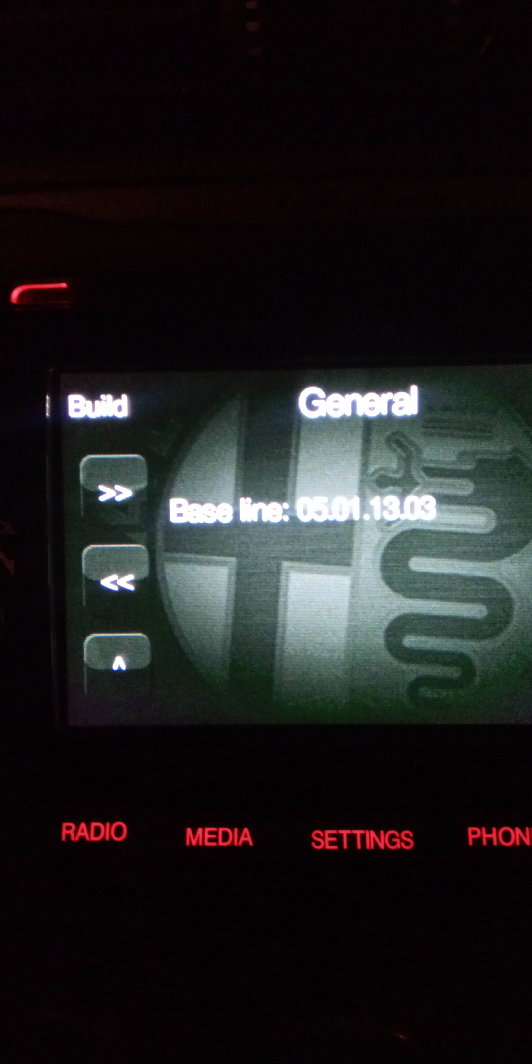

Buonasera, sn nuovo del forum!
Io ho una radio uconnect con schermo da 5 pollici senza nav, di 12/2013 c'è modo di aggiornare il firmware della radio con qualche miglioria?
Grazie
Grazie
hai già controllato la versione del firmware che hai sulla tua radio?
#1,076
Si l'ho fatto seguendo un video di Youtube che mi diceva di premere media/radio assieme e poi mi è comparsa la scritta General, dove ho constatato che c'era un numero, adesso non ricordo, magari stasera se riesco ti dico che numero mi compare!

#1,078
Grazie per la risposta al momento!
anziché scrivere il numero pubblica una foto della schermata

#1,080
