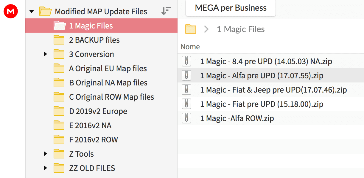

  • Verificare la versione software uconnect ed eventualmente aggiornarla (17.07.55)

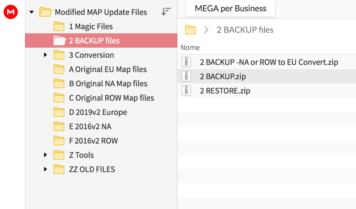

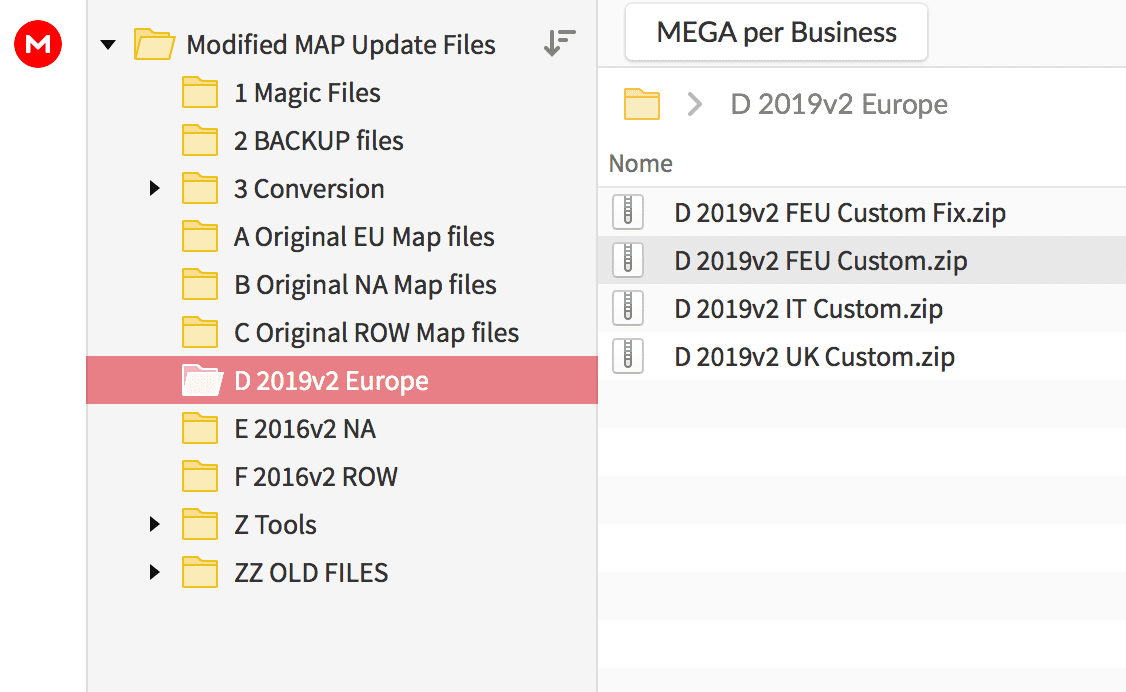

  • Aprendo il link del primo post si vedranno diverse cartelle, non serve scaricare tutto, navigate all'interno delle cartelle e scaricate solamente:
1 Magic - Alfa pre UPD (17.07.55).zip
2 BACKUP.zip
D 2019v2 FEU Custom.zip

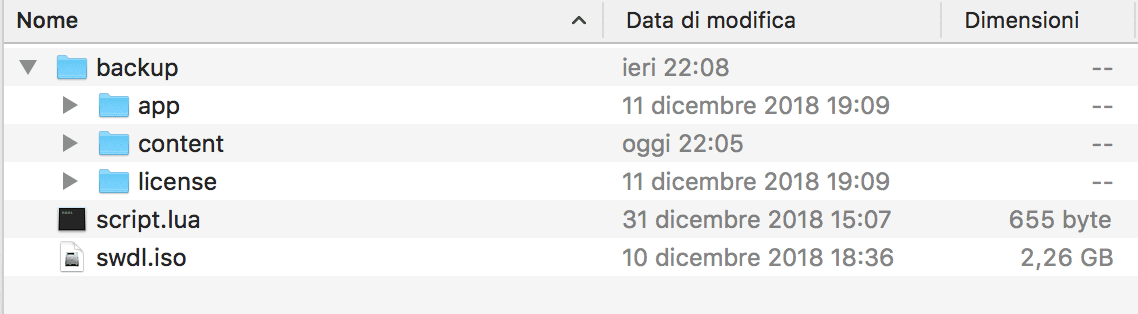

  • A questo punto effettuare prima il Backup estraendo ed utilizzando i primi due zip.
(Att,ne: alcuni scompattatori danno errore nell'apertura del file Zip. Su windows ho testato "WinRar" e su Mac "The Unarchiver", "Utility compressione" non funziona)
  • Inserirli nella chiavetta USB precedentemente installata in Fat32 in questo modo:

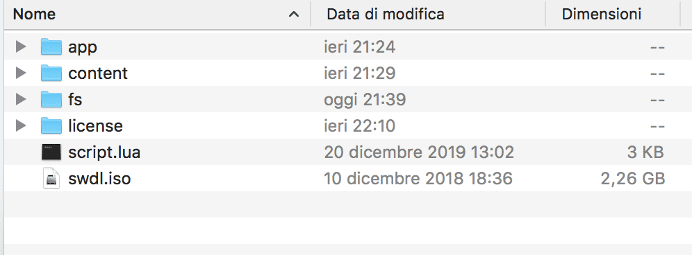

  • Preparare la chiavetta USB con i file della cartella "D 2019v2 FEU Custom.zip" in questo modo; non dimenticatevi del file "swdl" che si trovava dentro la cartella "Magic":

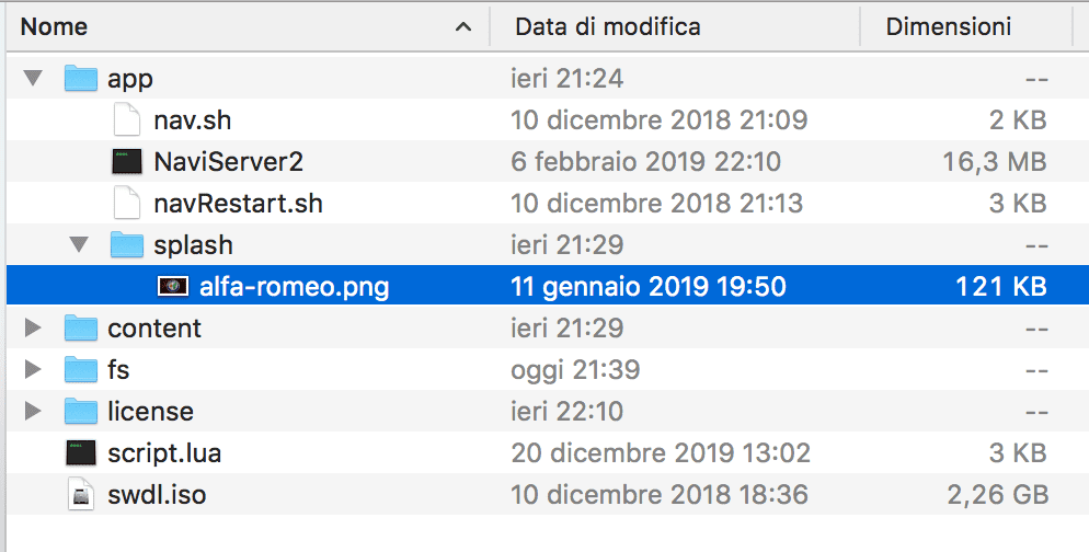

  • Se si vuole personalizzare la schermata di avvio scaricare la cartella "Z Splash files" da "Z tools" e scegliere l'immagine che vi piace di più. Andare nella cartella "app"-->"splash" e cancellare quella di default ed inserire quella scelta. Se invece non si vuole cambiare quella che già c'è nell'uconnect eliminare la cartella "splash"

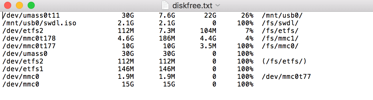

Forse ho staccato la chiavetta troppo presto? L'ho lasciata su 2 ore, il primo messaggio di aggiornamento a cui ho risposto "no", è comparso dopo nemmeno 1 ora. Non so se dopo 5 minuti, mezzora o quanto, non ero in macchina.
  • fs-mmc0-2019v2.txt
    227 KB · Visualizzazioni: 192
  • fs-mmc0-before.txt
    314.6 KB · Visualizzazioni: 286
