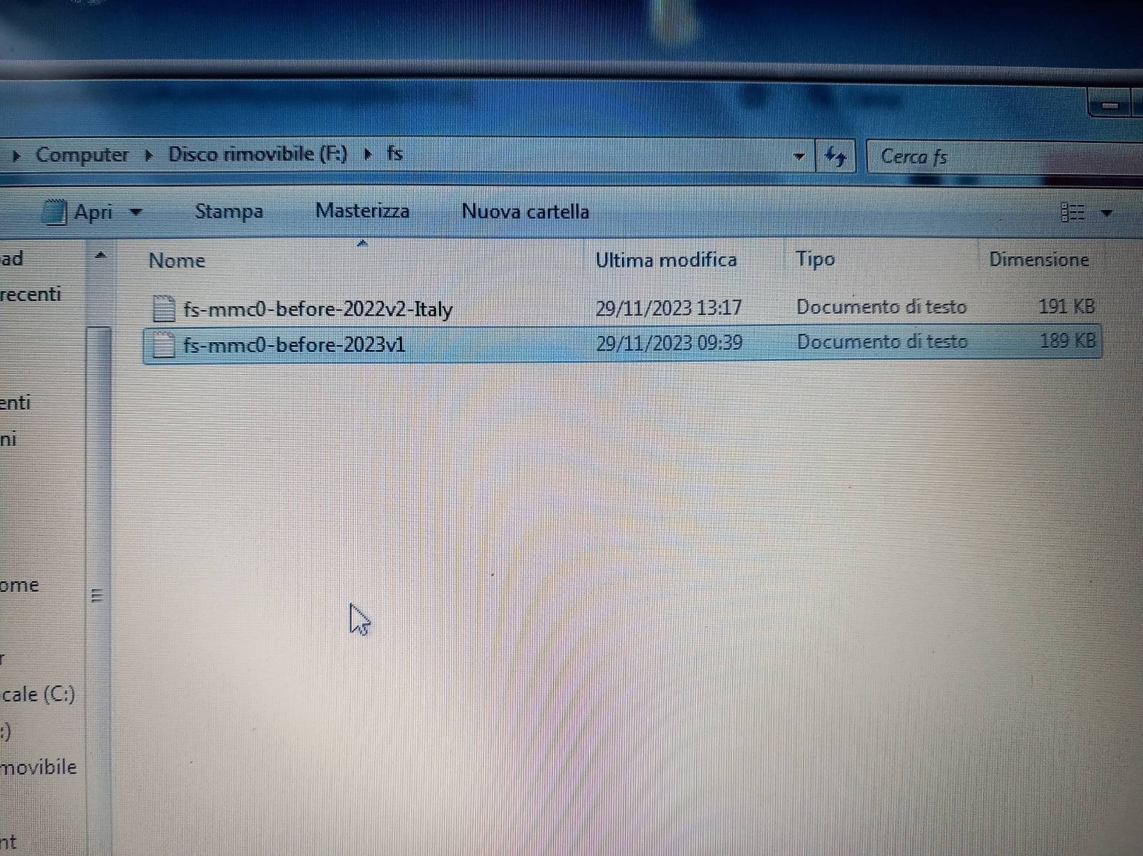

#1,681
Qualcuno mi sa dire gentilmente nella cartella fs delle mappe cosa ci dovrebbe essere? Stavo controllando e ho trovato questi due file
    381.1 KB · Visualizzazioni: 249

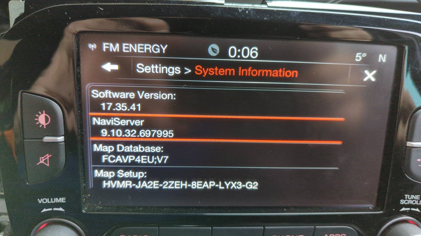

#1,685
Ciao a tutti. Quali sono le mappe più recenti che posso caricare sulla mia navigazione.

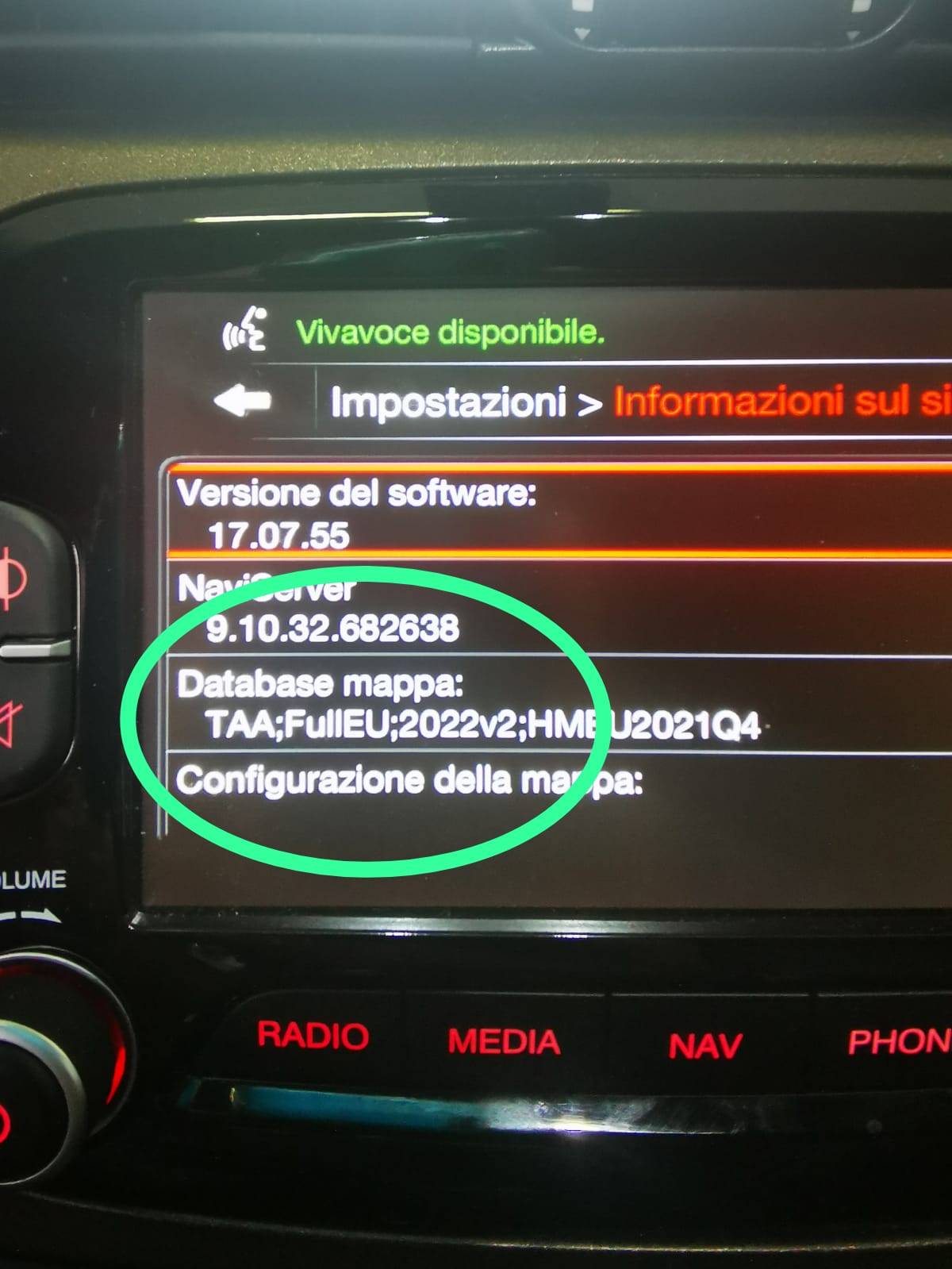

#1,687
Sto cercando di scaricare le mappe aggiornate. La mappa 2018 non c'è più, posso usare quella 2023 con le stesse procedure o faccio un disastro?
#1,688
Con fw 17.07.55 puoi mettere le mappe 2023 più aggiornate senza passare da quelle più vecchie. Stessa procedura.
