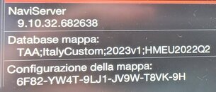

Buonasera a tutti! Questa è la versione che io sono riuscito a istallar. Ho provato con quella EU ma poi nella configurazione delle mappe non esce nulla e il navigatore di conseguenza non va, forse perchè la cartella fs di quella Europea è vuota.. Comunque volevo sapere se al momento la versione più aggiornata sia questa e se per caso dovesse esserci una italiana più aggiornata, se gentilmente mi mandate il link. Grazie in anticipo!

Sono le ultime disponibili al momento.
