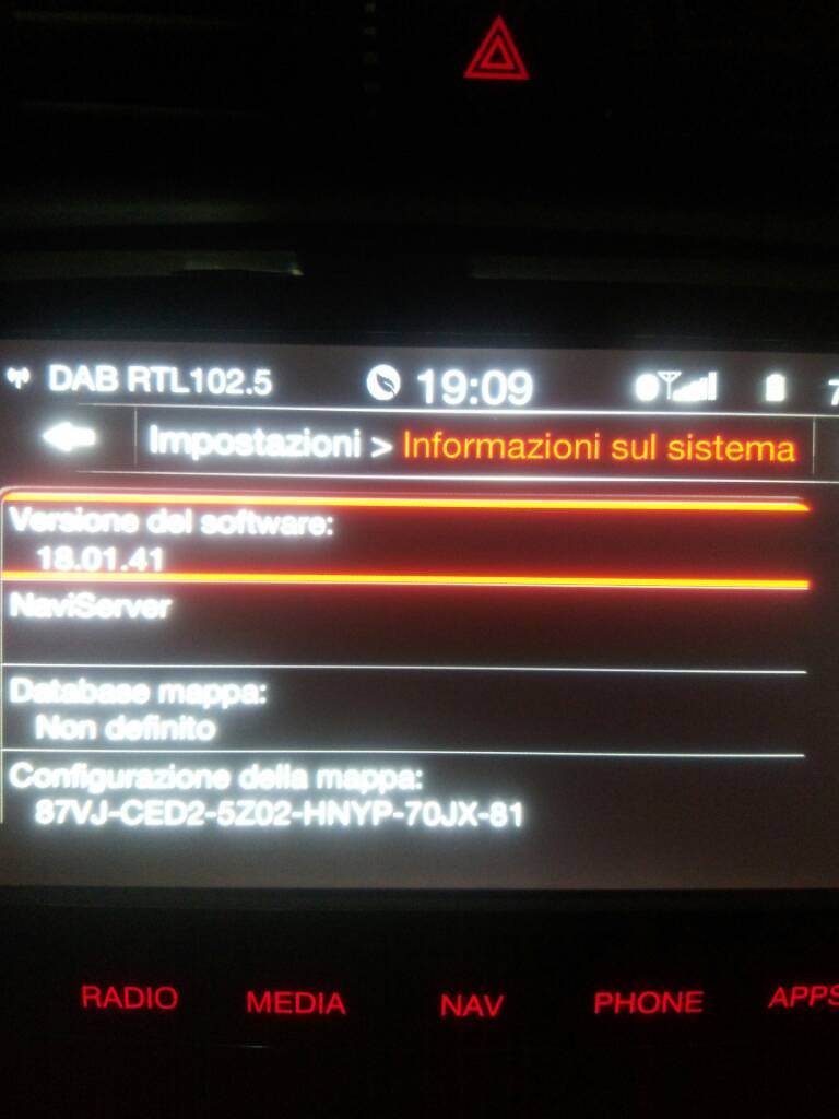

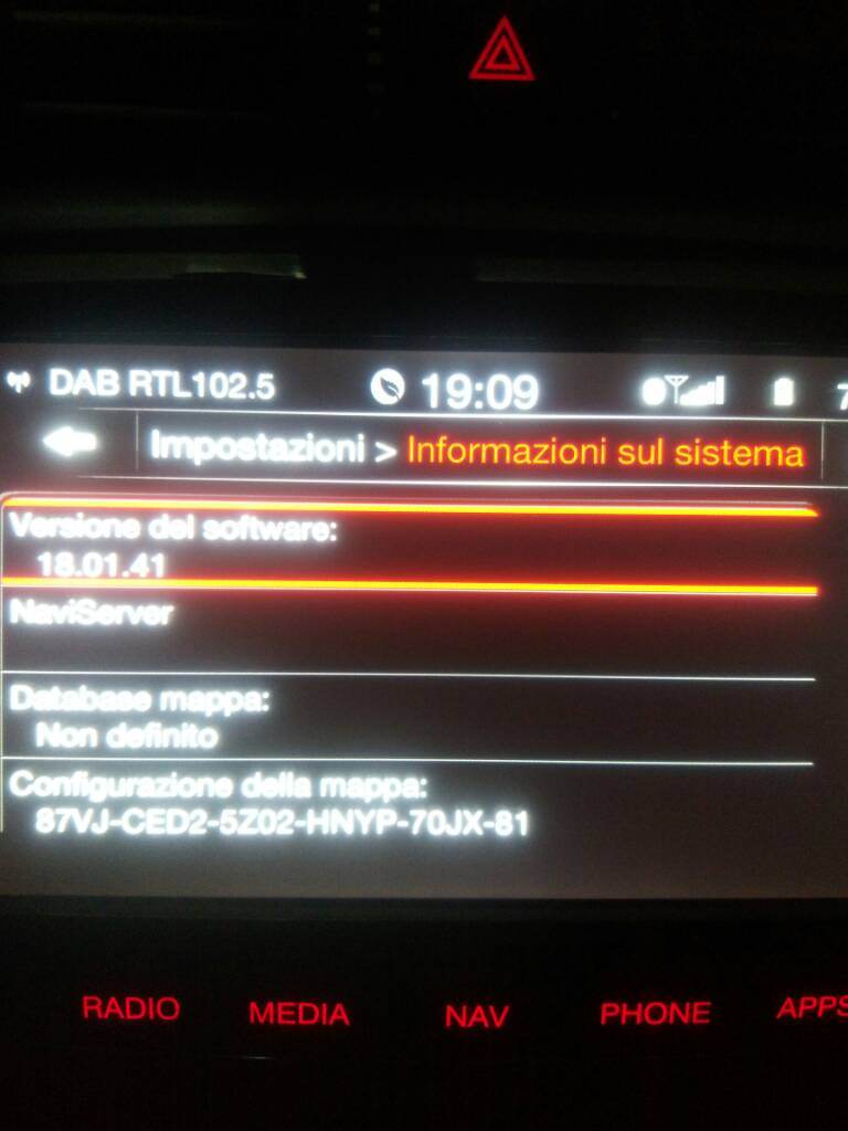

Buongiorno e buon anno a tutti. Complimenti per la vostra costanza e tenacia per ottenere il risultato! Credo che a me che ho aggiornato alla 18 e che ora vedo questa schermata, non resta che aspettare qualche analogo lavoro su questa versione o andare in Alfa Romeo quando saranno pronti degli aggiornamenti, giusto? Ancora complimenti per aver trascorso una giornata festiva a smanettare tra PC e navigatore...una tenacia che non ha limiti...di nuovo buon anno e se ci sono suggerimenti per me, oltre che quello di usare un navigatore portatile, sono qui...
Buongiorno e buon anno a tutti. Complimenti per la vostra costanza e tenacia per ottenere il risultato! Credo che a me che ho aggiornato alla 18 e che ora vedo questa schermata, non resta che aspettare qualche analogo lavoro su questa versione o andare in Alfa Romeo quando saranno pronti degli aggiornamenti, giusto? Ancora complimenti per aver trascorso una giornata festiva a smanettare tra PC e navigatore...una tenacia che non ha limiti...di nuovo buon anno e se ci sono suggerimenti per me, oltre che quello di usare un navigatore portatile, sono qui...Visualizza allegato 178135
Senti da ENG-CUSTOM su Facebook. Lui può fare il downgrade ha detto. È di torino, ma ogni tanto va in giro per altre città. Mi dispiace però hai avuto fretta nell’aggiornare alla 18
È in prima pagina. Negli ultimi post cellulare fix nel caso tu voglia aggiornare tutta l’Europa
