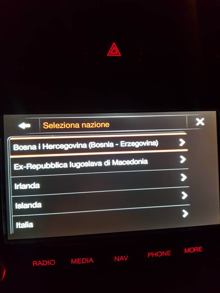

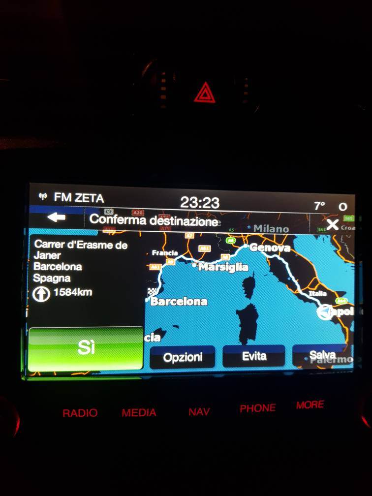

"Confermo che con la procedura mappe europa v2 funziona Bluetooth, radio e le applicazioni uconnect. L'unico problema é che il vivavoce del Navigatore, non riconosce le vie. Mi porta solo a Roma in Via Vittorio Orlando. inserendo manualmente non ci sono problemi. Grazie sempre di tutto!"
Io ho interpretato che i vocali non riconoscono le vie, altrimenti perché scrivere "inserendo manualmente non ci sono problemi". Io ho capito così, potrei anche aver capito male, ma da come è scritto l'interpretazione più logica è questa.
