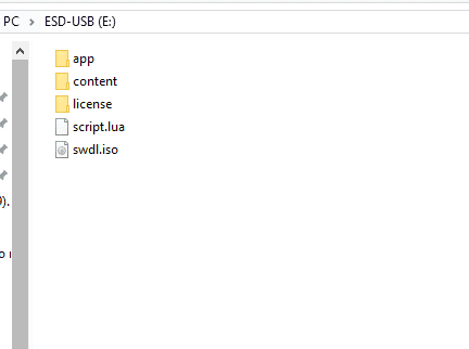

Nella penna dopo la aver seguito le istruzioni ho questa situazione:
Ribadisco che mi ha chiesto di aggiornare appena ho inserito la penne e non dopo l'intera procedura. Ho comunque lasciato la penna collegata per 1 ora e 25 minuti.
Visualizza allegato 195055
Sembrerebbe che hai fatto il backup che probabilmente è all’interno della cartella content? Vedi nelle cartelle e se riesci a capire leggi il file txt

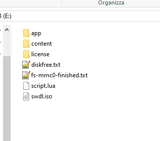

Andiamo con ordine, Sono passato da questa situazione sulla penna:
A questa:
Quindi mi sono stati creati i file
Codice:
diskfree.txt
e
Codice:
fs-mmc0-finished.txt
C'è modo aprirli e leggere se sono come dovrebbero essere?

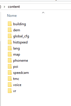

Dentro la cartella content invece ho questa situazione:
Purtroppo la mia penna non ha LED quindi non ho potuto verificare che avesse smesso di scrivere. Ripeto che mi ha chiesto di effettuare l'aggiornamento appena inserita la chiavetta e che ho risposto no alla domanda.

Allora
Visualizza allegato 195110
A questa:
Visualizza allegato 195111
Codice:
diskfree.txt
e
Codice:
Visualizza allegato 195113
Allora
A questa:
Codice:
diskfree.txt
e
Codice:

Ancora non l'ho fatto perchè ho sempre il dubbio sul backup che ho eseguito perchè mi ha chiesto se volevo aggiornare subito all'inizio e non alla fine.
La situazione all'interno delle cartelle delle penna dopo il presunto backup è come dev'essere o no?
