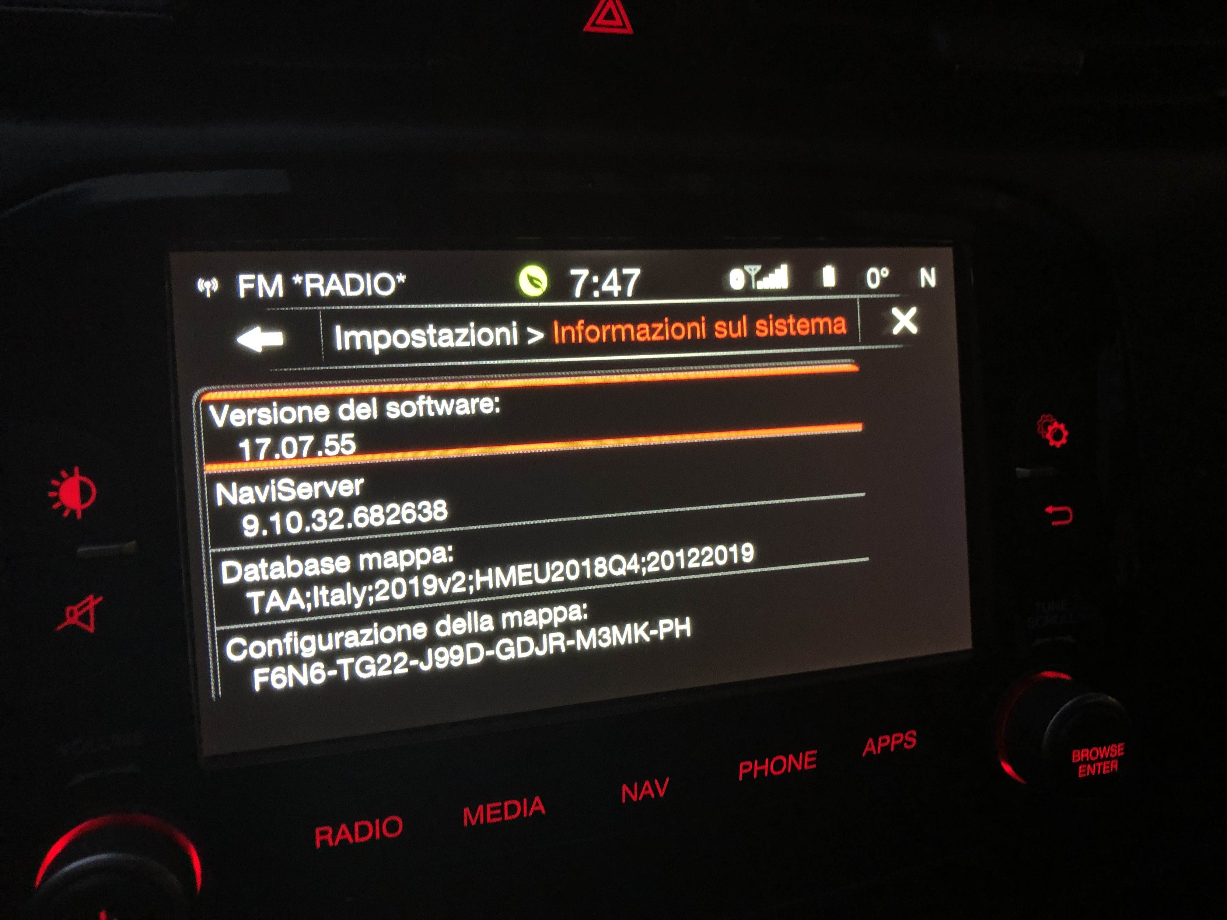

Ho fatto 2 test di aggiornamento. Il primo, con il pack:
- D 2019v2 IT Custom
e poi ho provato ad inserire il pack:
- D 2019v2 FEU Custom
Con il pack Europe (FEU), ho ricevuto a fine installazione il messaggio "Attivazione in corso … "
risolto con mia seguente ulteriore installazione del pack IT
Ma, è emerso un problema nell'utilizzo dell'applicativo.
Attivando la navigazione verso una destinazione, la "VOCE GUIDA" è in lingua dell'Est Europa. Sembra Ukraina o Slovenia (femmina)
(Autovelox visibili ed attivi, con corretto beep in prossimità)
C'è un modo di risolvere?
Grazie
Schermata dopo installazione Pack IT
Schermata dopo installazione Pack FEU - con seguente pack IT

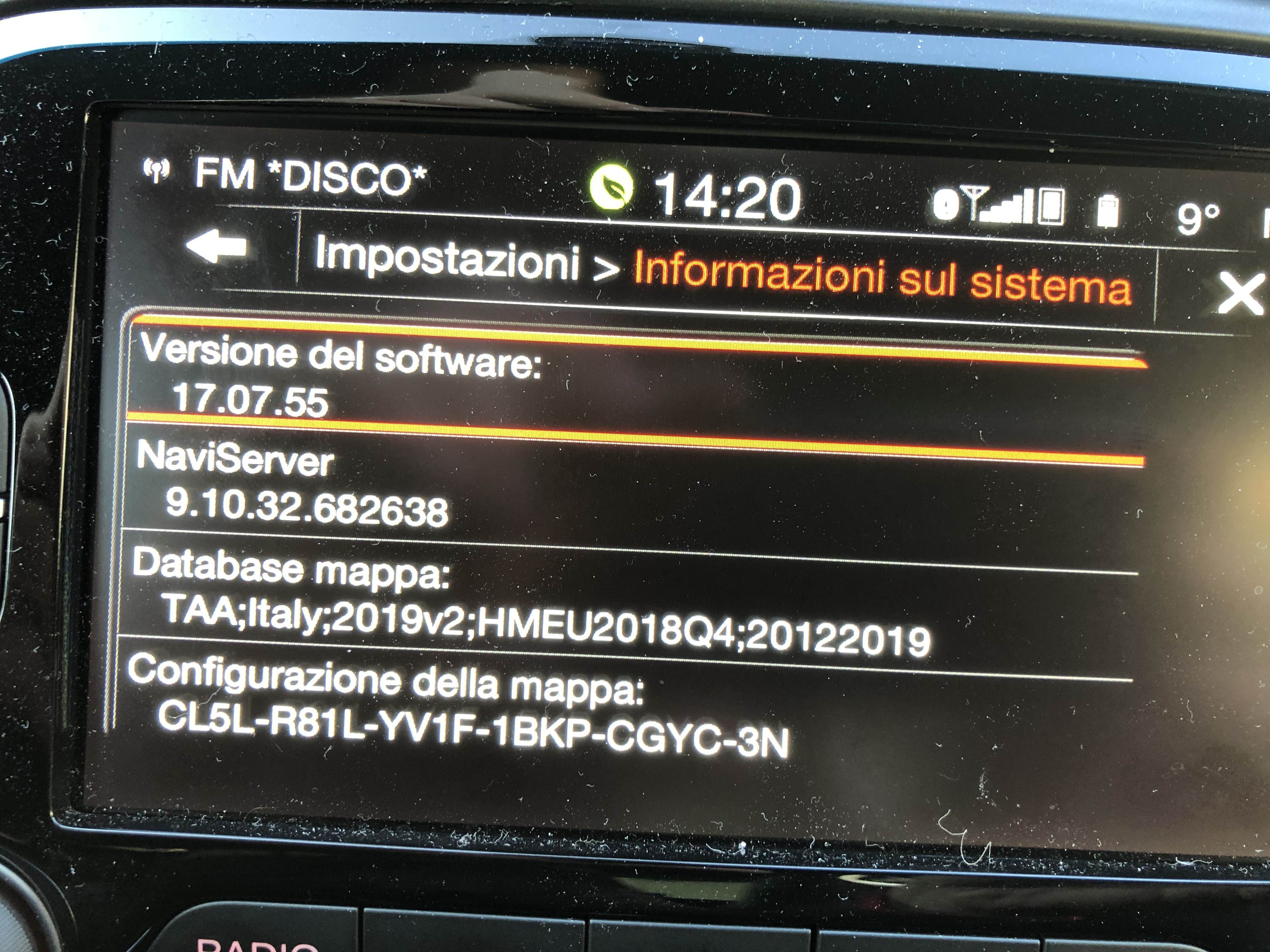

Buongiorno. Ho eseguito l'aggiornamento caricando il file magic e il pacchetto 2019 v2 italia custom. Ho scollegato l'usb e atteso circa mezzora prima di riavviare il veicolo. Accendendo l'auto la schermata iniziale è cambiata ma se accedo in informazioni di sistema alla versione mappe mo dice undefinied e nel navigatore mi rimane bloccato su attivazione in corso. Come posso risolvere? La versione software del dispositivo è 14.10.00. Grazie.
Aggiorna a fw 17.07.55 lo trovi nella relativa discussione nel forum e se la mappa non va rifai da capo l’aggiornamento mappa
