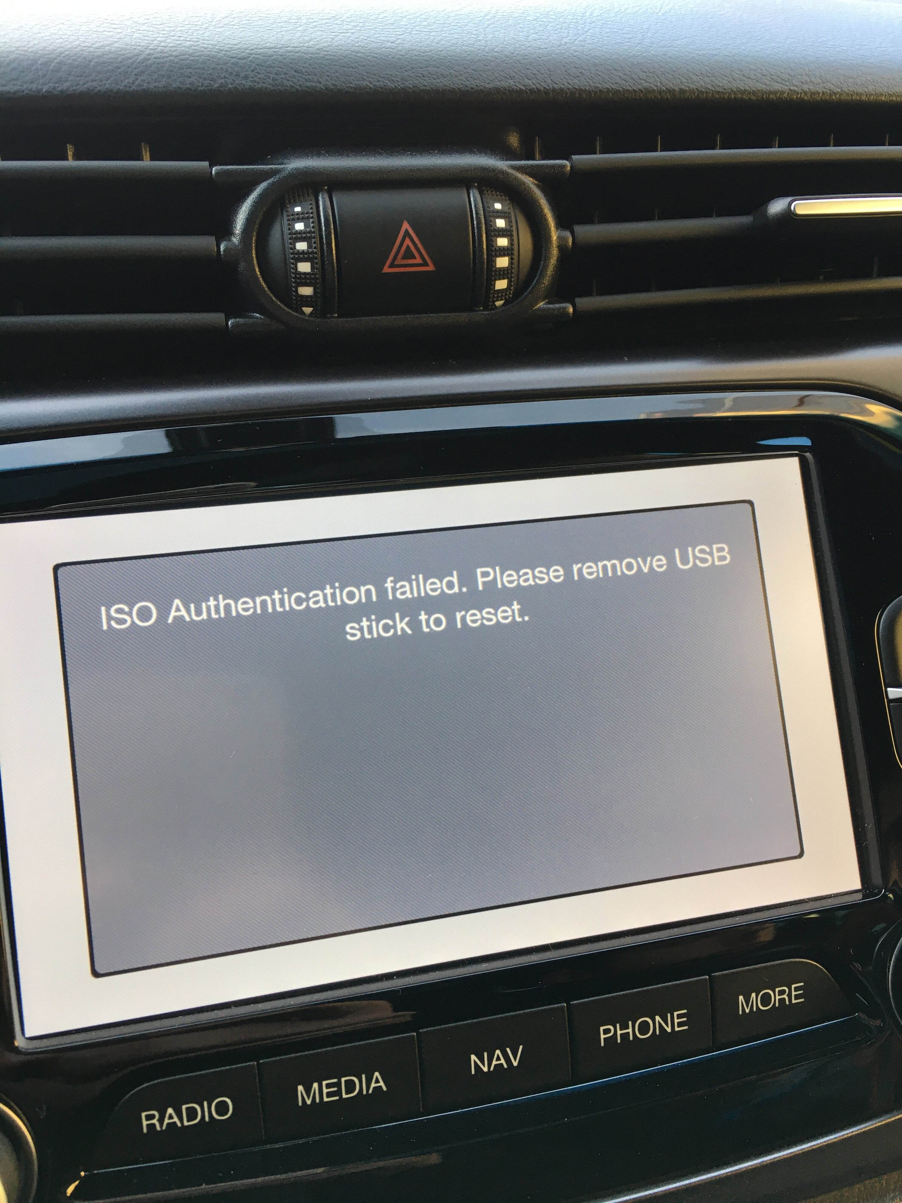

Ciao ho avuto un problema durante l’aggiornamento ora la radio mi chiede il reset.. allego foto
    586.8 KB · Visualizzazioni: 268
    120 KB · Visualizzazioni: 394

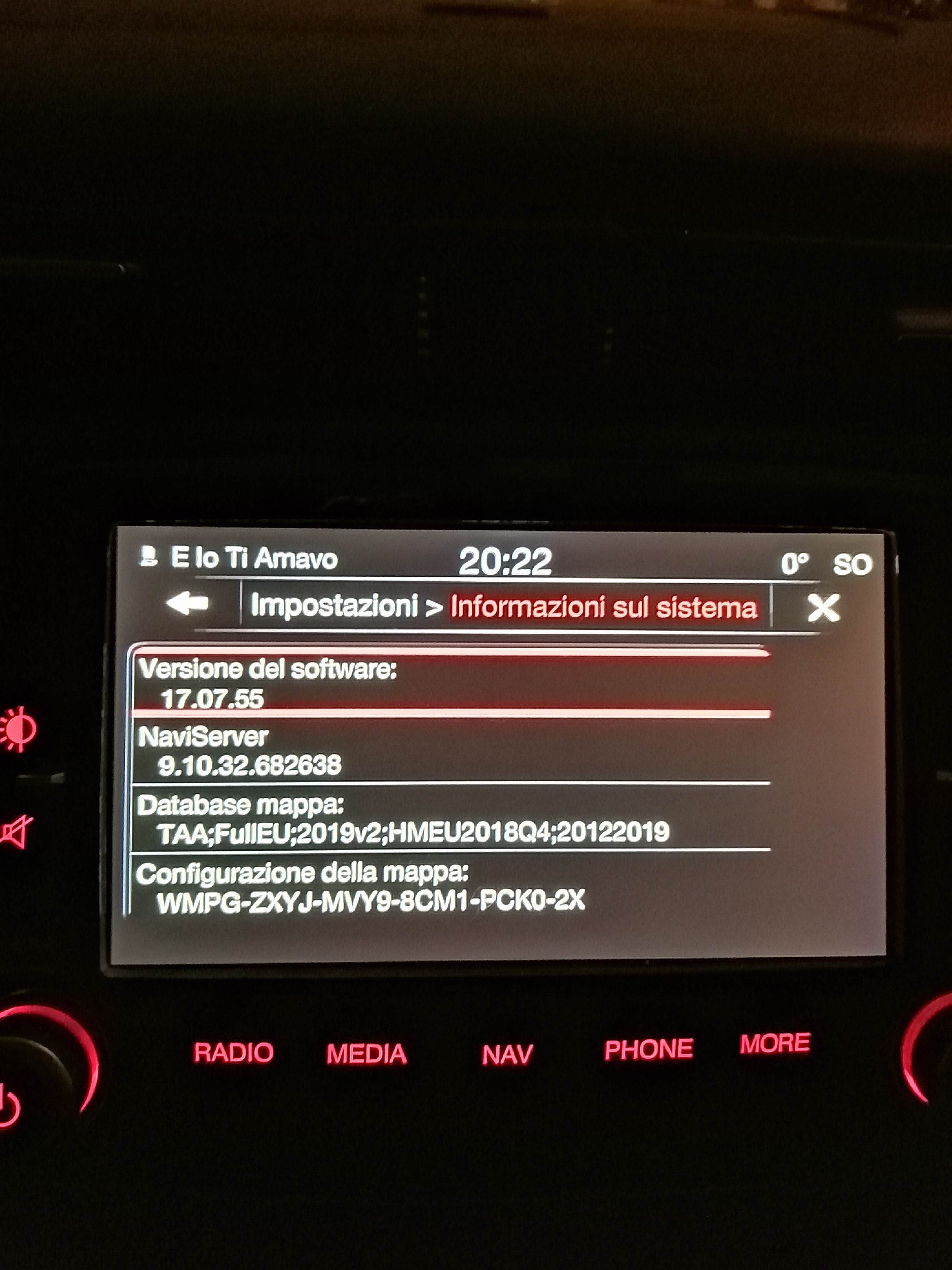

Mi sono riuscito ad aggiornare le mappe 2019v2. Allego la foto

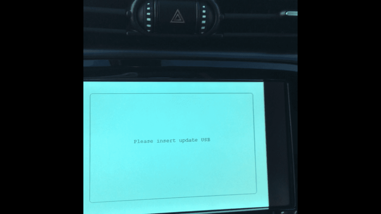

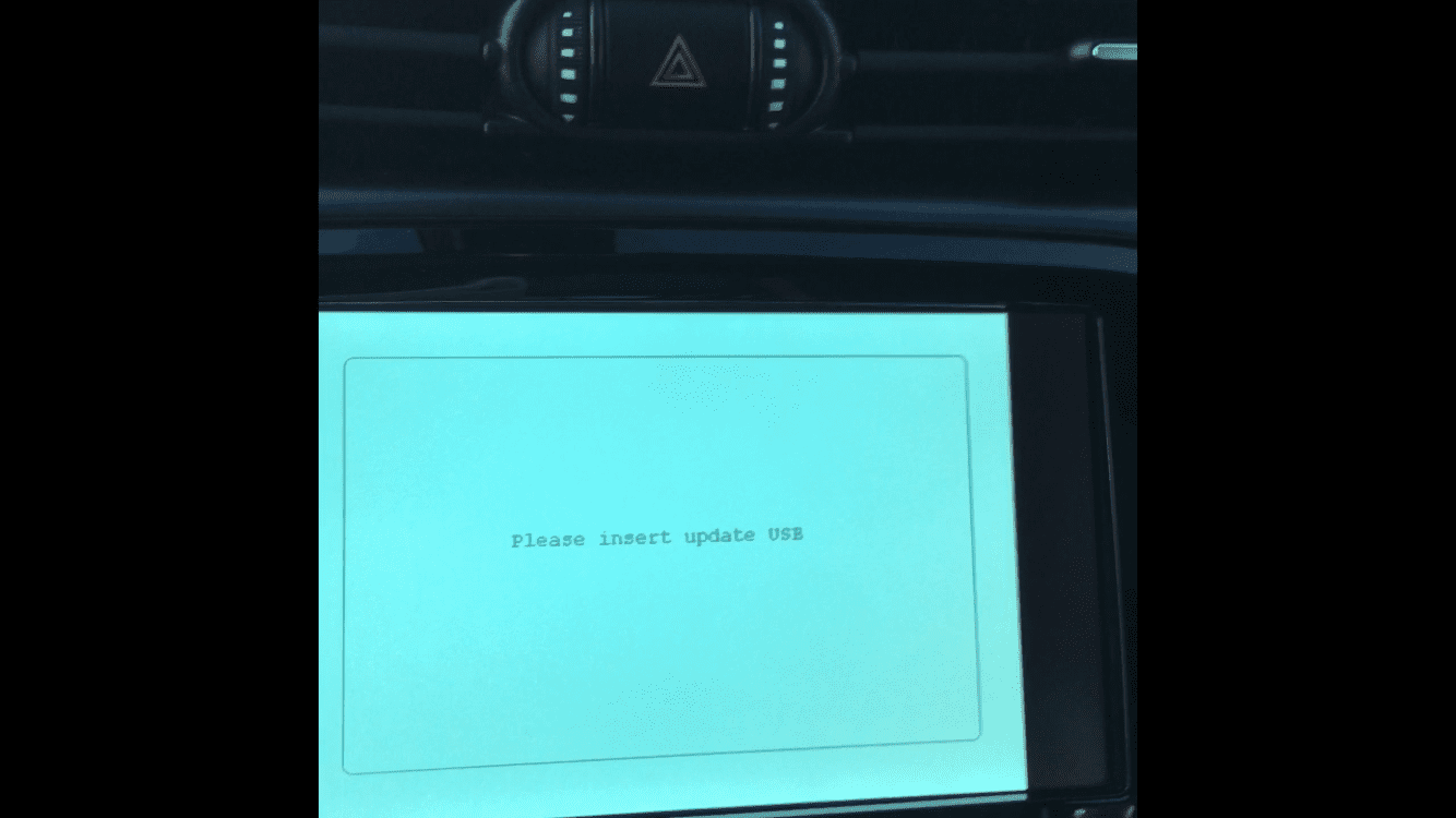

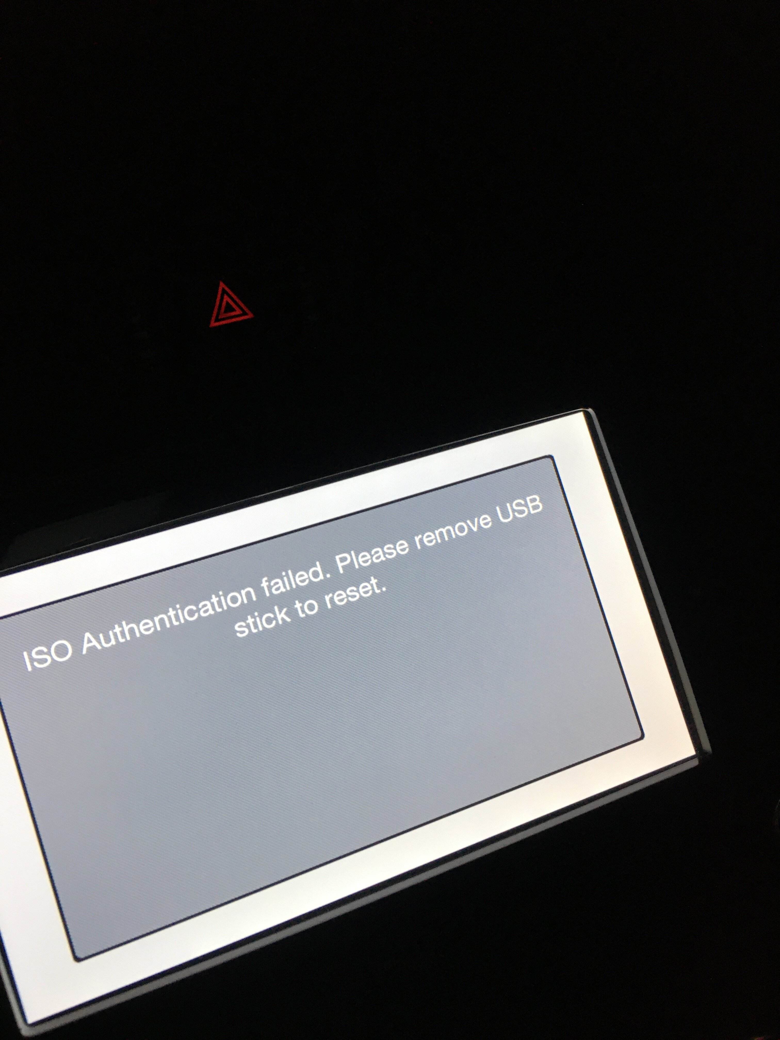

‼️Chiedo possibilmente un aiuto‼️
Facendo un tentativo di aggiornamento al Uconnect 6.5 con relativa mappa seguendo la procedura a motore acceso ma vedevo che nn succedeva nulla, poi ho provato anziché ignorare la voce “ vuoi aggiornare 17-07-55“ lo eseguito, e una volta partito l’aggiornamento con tanto di schermata e percentuale dimostrativa dell’esecuzione ad un certo punto arrivato al 100% della prima unità si interrompe e vengono fuori queste schermate di continuo... allego in seguito... qualcuno sa dirmi come ripristinare/resettare lo Uconnect e come risolvere l’inconveniente?? Praticamente da quello che capisco e che il file Magic e corrotto o incompleto, dato che la radio mi aggiunge delle cartelle di errore nella chiavetta
    1 MB · Visualizzazioni: 212
    120 KB · Visualizzazioni: 223
1)Cercati il software 17.05.55 e fatti l'installazione pulita di questo.
2)Quando poi dopo TUTTO ciò aggiornerai le mappe, tassativamente dovrai cliccare NO e seguire le indicazioni del primo post
