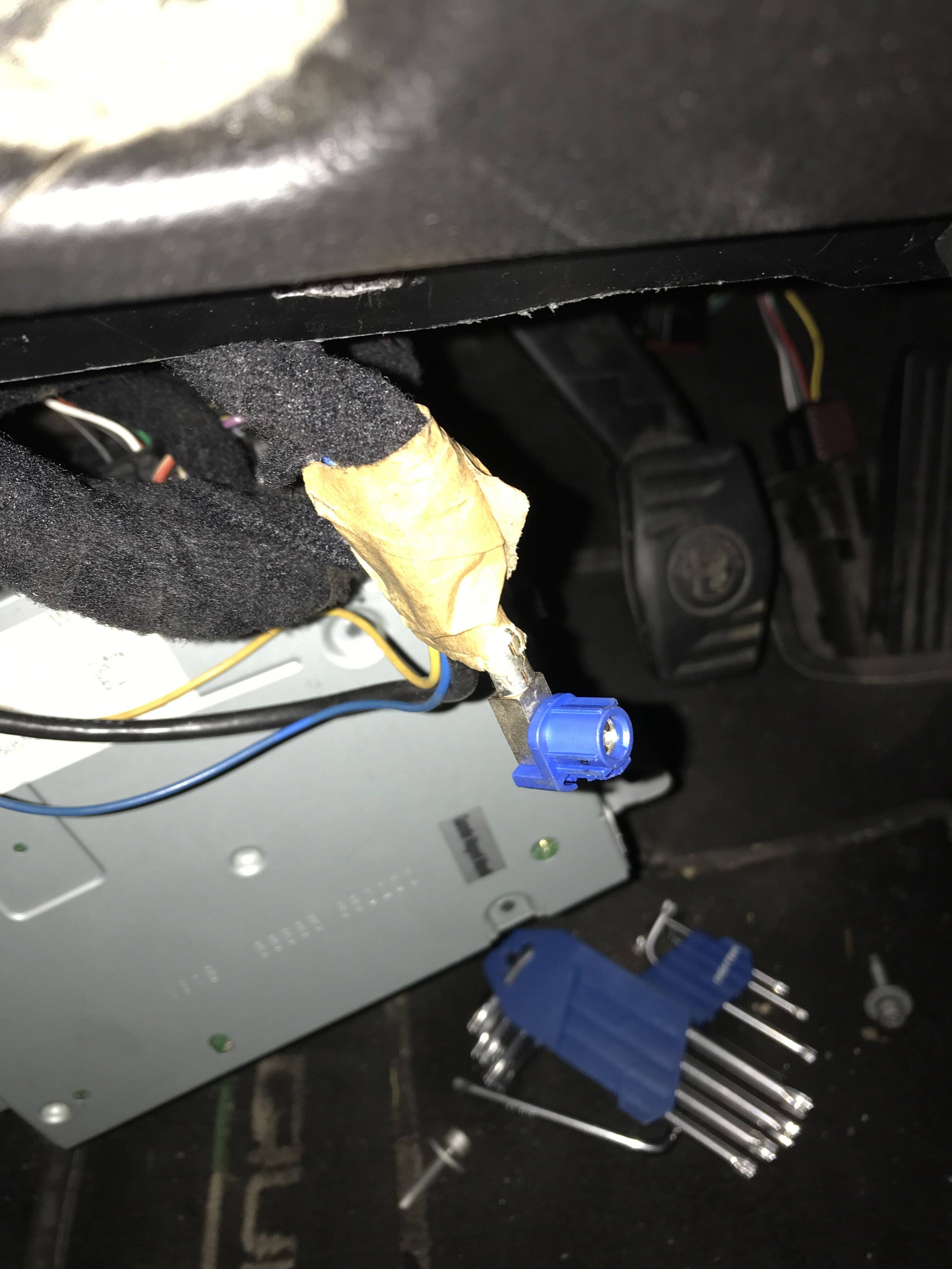

Ragazzi oggi ho montato Etm 2018 su Giulia 2017 quindi senza Dab e senza carplay cosa che questa ha e dopo aver comprato antenna sopra indicata smonto tutto tiro via il mio Etm e sopra nastrato c’era connettore Dab allego foto cambiati i byte stacco batteria levo le spie e tac tutto funzionante
Quindi l'antenna era già presente?
