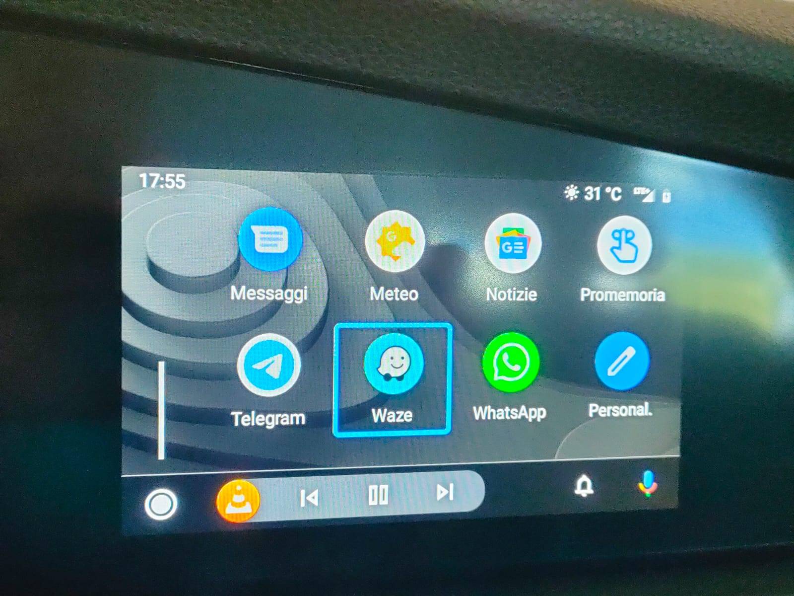

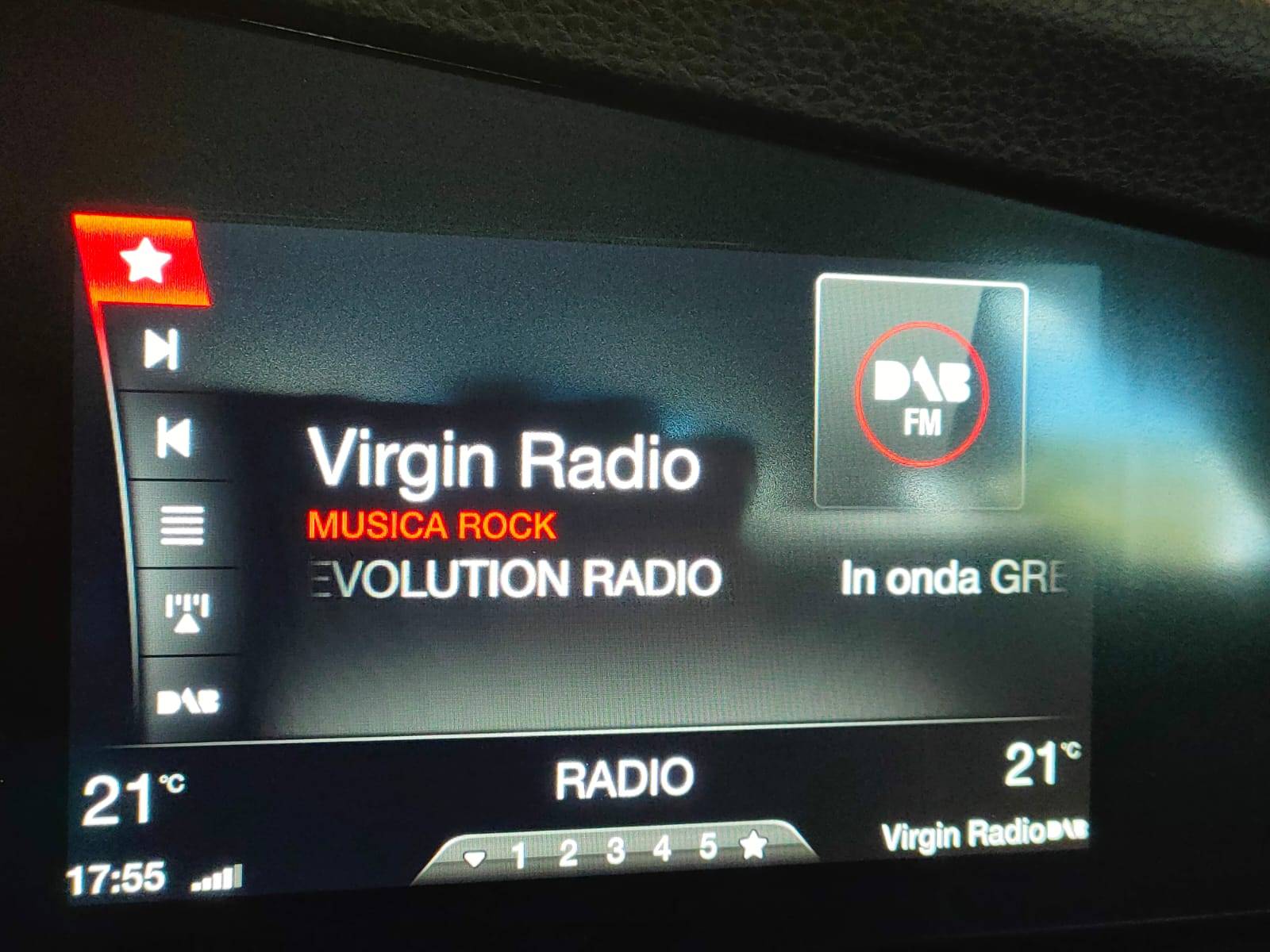

2 foto :)
L'errore B157A-13 me lo da lo stesso, ma funziona... Stiquatzi.

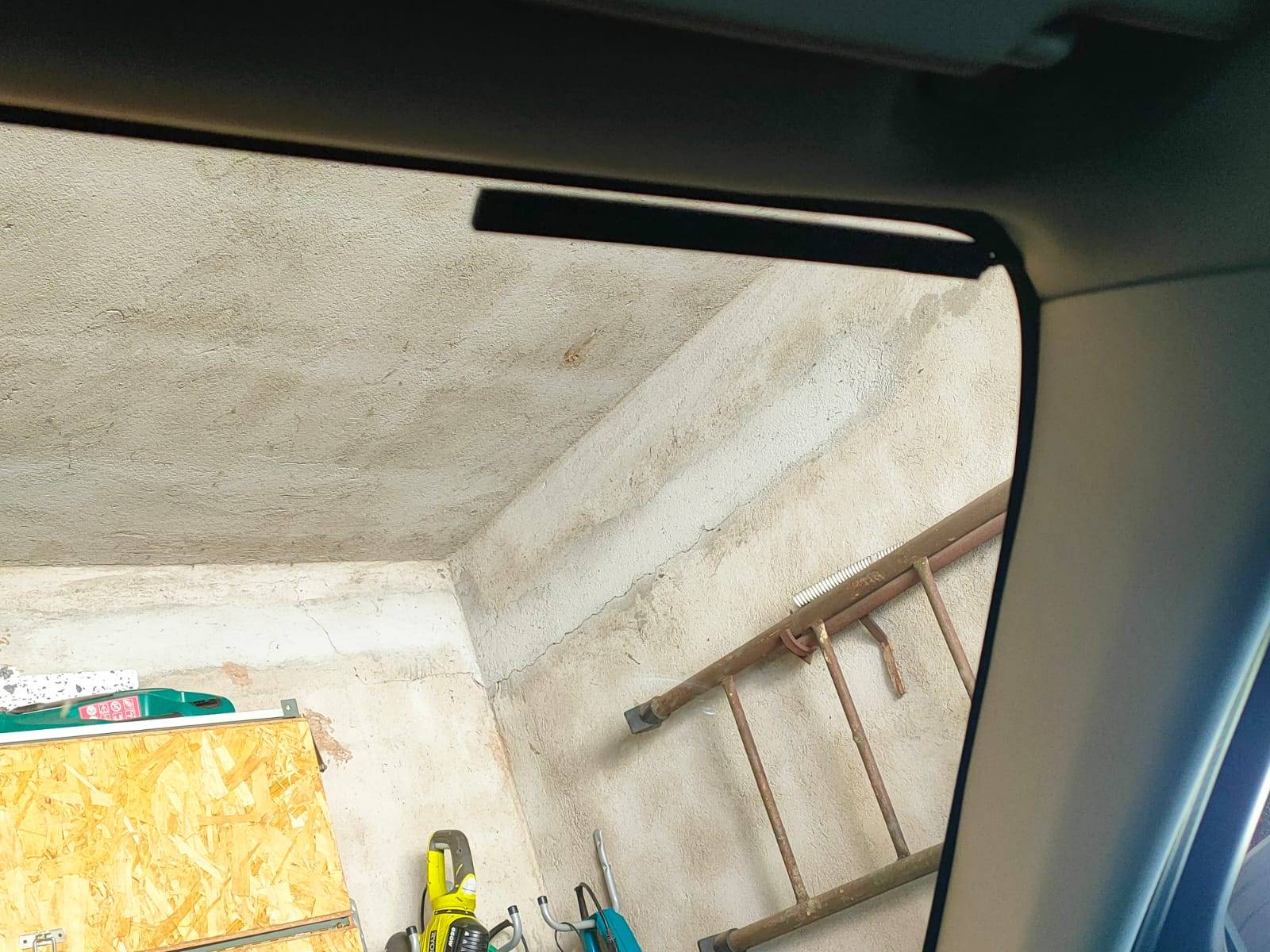

Ecco, se qualcun'altro dovesse fare un lavoro del genere, consiglio spassionato, prendetevi questa antenna: questa è VERAMENTE amplificata e sicuramente va meglio e non segnala errori tipo quello citato (e non serve nemmeno l'adattatore):
Dopo un paio d'ore di sudore e contorsioni, ho montato questa antenna e BANG! Sparito l'errore B157A-13 (circuito aperto sul cavo antenna, dato che la vecchia non era amplificata, mentre questa si) e ricezione canali DAB migliorata in modo sostanziale.
Quindi sappiatelo, se dovete mettere un'antenna DAB sul vostro ETM Alfa Romeo, quella giusta è questa qui:
