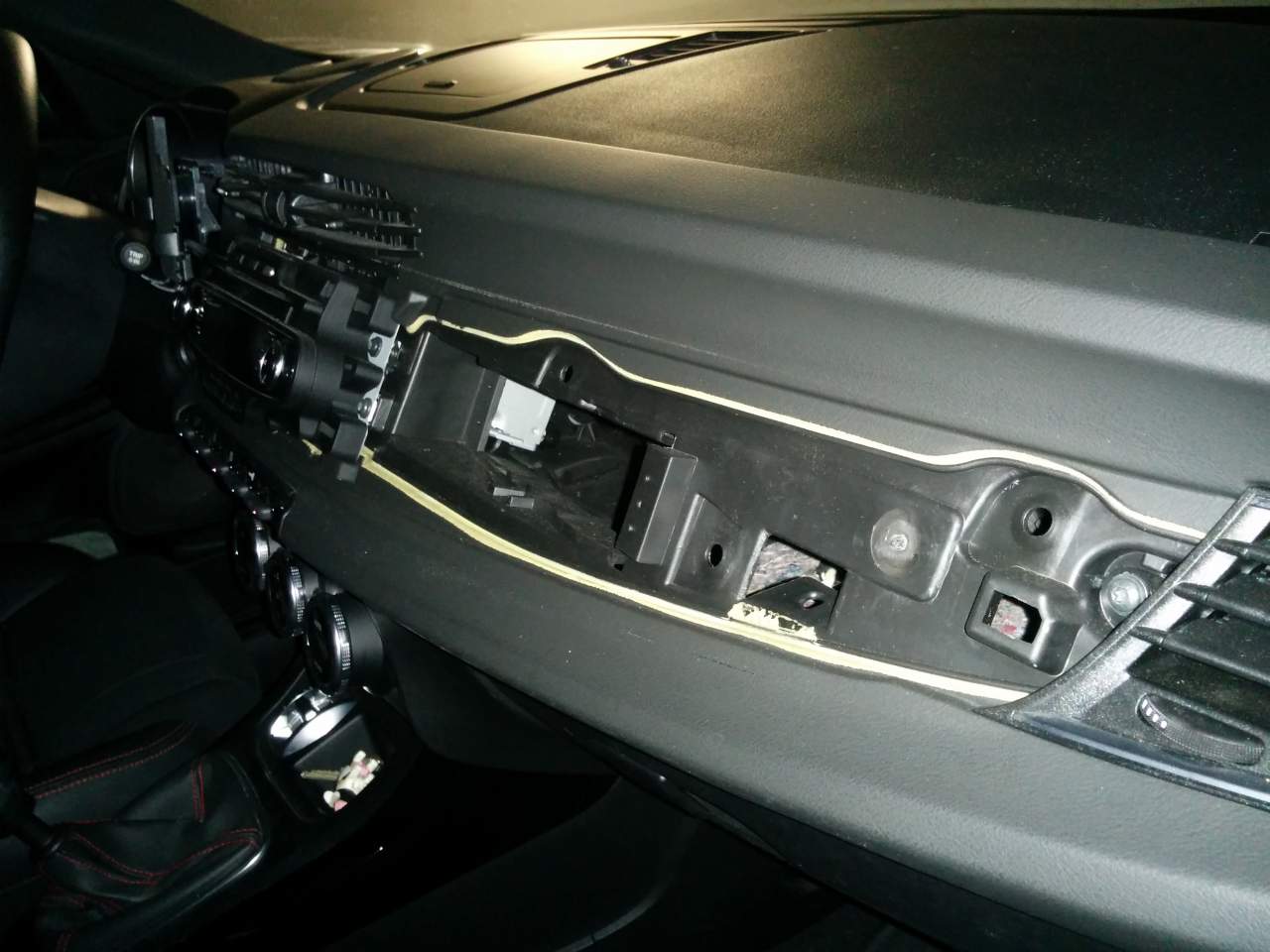

Ho fatto qualche foto durante lo smontaggio del fascione e nella sua posizione finale.
Ho iniziato smontando la fascia in alluminio della plancia. La macchina è del 2010 e non ha il tappino nel vano portaoggetti.
Per sicurezza ed evitare di fare danni, ho smontato il portaoggetti, trovando la conferma che c'è la predisposizione per la vite di fissaggio, ma che su questo modello non è utilizzata.
Verificato che non c'era la vite ho iniziato a tirare a mani nude dal lato destro, come consigliato sul forum, e in un attimo si è sollevata l'intera maschera.

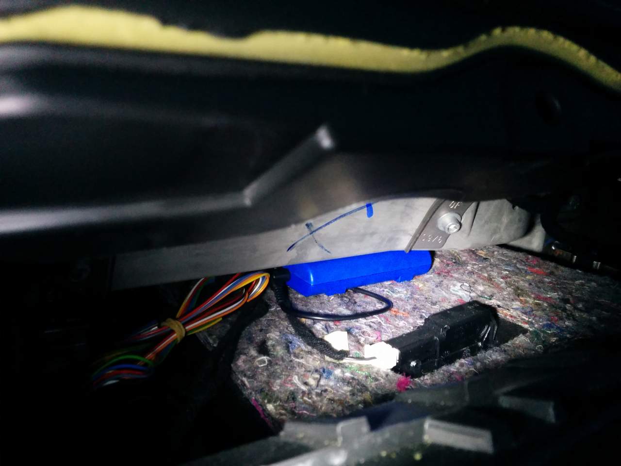

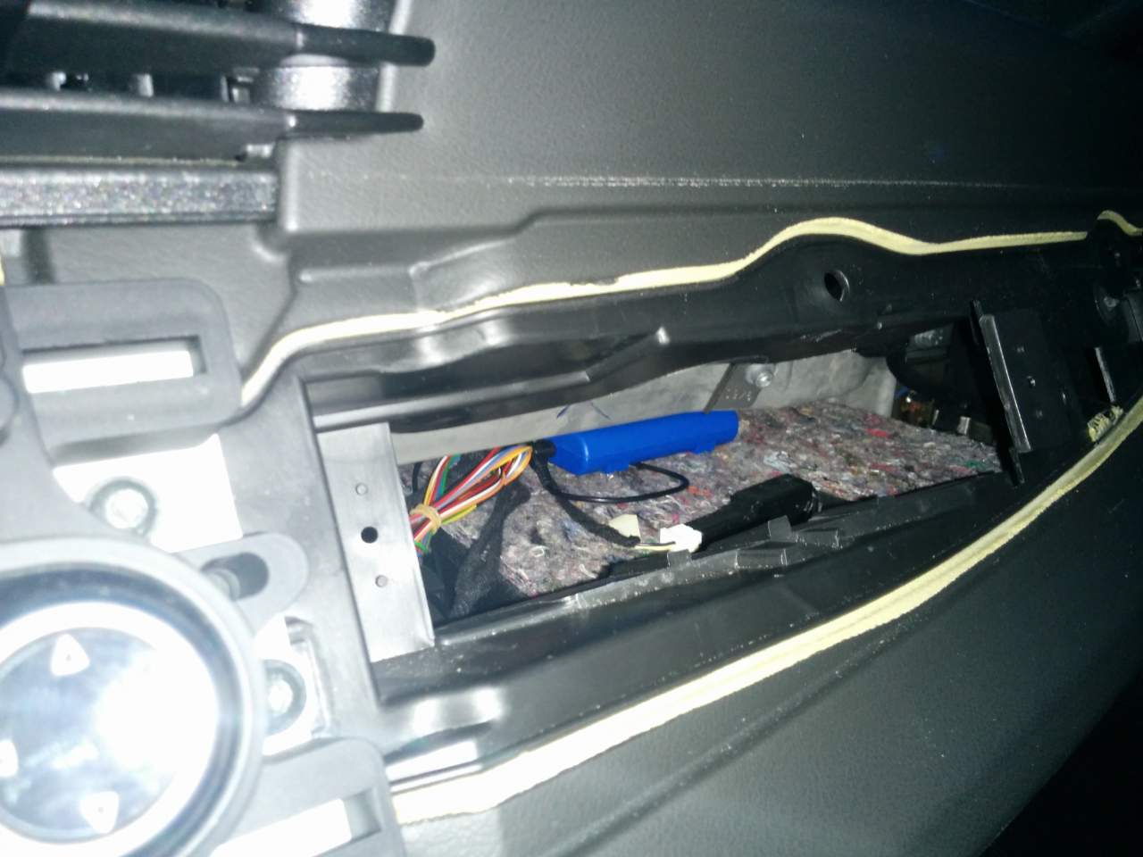

A questo punto ho rimontato la radio nella sua sede, collegato il Dension, aggiornato il Firmware con la versione più recente scaricata dal sito del produttore e testato.
Per evitare vibrazioni ho provato ad incastrarlo sopra il cassettino porta oggetti.
