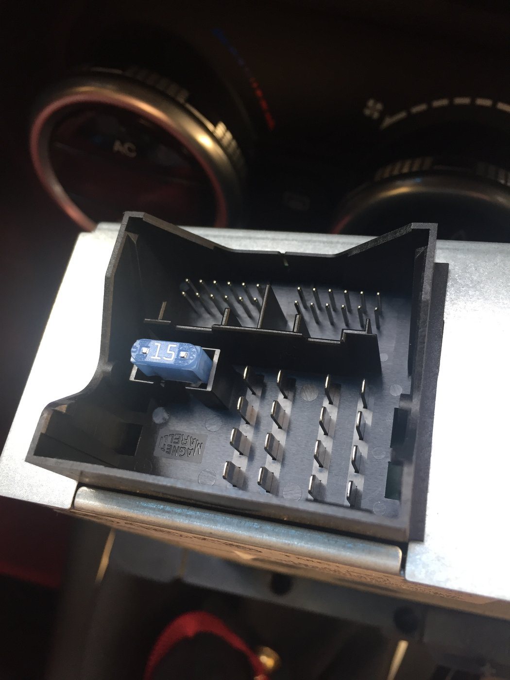

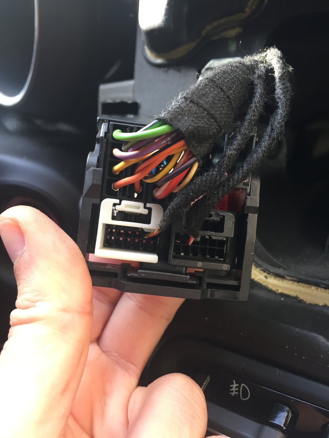

e da giorni che sto cercando di trovare una soluzione su come inserire almeno un cavo aux. L'autoradio in questione è un radionav senza blu&me. Vi giro le foto dello spinotto dell'autoradio.
Riuscite ad aiutarmi?

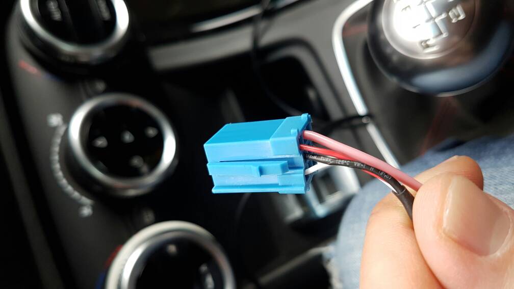

mi autorispondo che magari sarà utile a qualcuno: ho comprato una prolunga miniiso per evitare di rovinare il cavo originale dell'interfaccia. Sulla prolunga ho aggiunto con lo stagnatore una resistenza da 10 kohm su ciascun canale audio (segnati AF-L e AF-R sullo schema dei pin della radio). Il risultato è più che buono: ora musica da USB e chiamate si sentono bene, senza disturbi. Resta solo un fischio distorto alla chiusura delle chiamate bluetooth ma si può sopportare

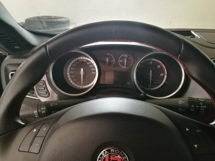

Il microfono l'ho piazzato sopra il piantone dello sterzo, uscendo col cavo a sinistra dell'autoradio, farò qualche prova in movimento ma penso si senta bene:

Ciao, mi potresti spiegare come hai fatto per eliminare i rumori di distorsione dei bassi con l'aux perché anche io ho questo problema e non so proprio come fare
come dicevo sopra, il problema si risolve aggiungendo una resistenza da 10 kOhm per ogni canale audio tra l'interfaccia e la radio, se ne parla anche qui: Bluetooth aftermarket
Io ho preferito non manomettere il cavo in dotazione con l'interfaccia in modo da evitare eventuali problemi di reso, per cui ho comprato una prolunga "sacrificale" su cui ho fatto la modifica. Non è plug-n-play ma non è nemmeno un lavoro difficile, non avevo mai fatto nulla del genere per cui ho comprato stagno e stagnatore e dopo qualche prova ho fatto il collegamento senza problemi.
