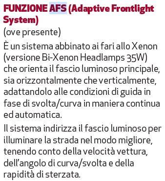

il manuale (vedo ora) li chiama AFS, non fa distinzioni sulla presenza o meno dei fendinebbia e la funzione. quindi, dovrebbe essere standard sui bixeno (e pure a me non si accende nessuna spia di malfunzionamento).
    41.3 KB · Visualizzazioni: 287
