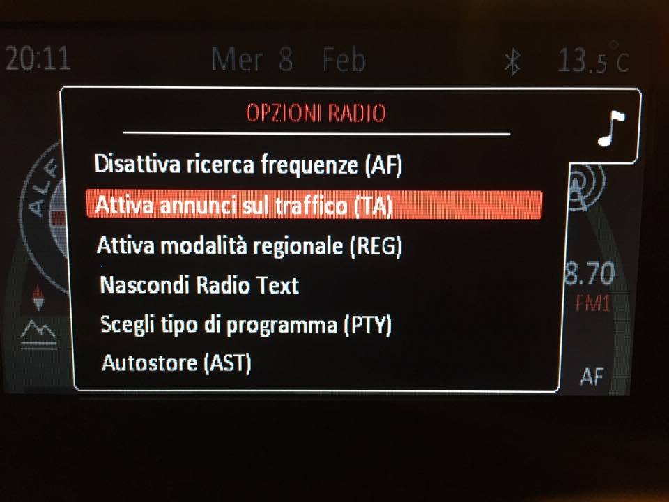

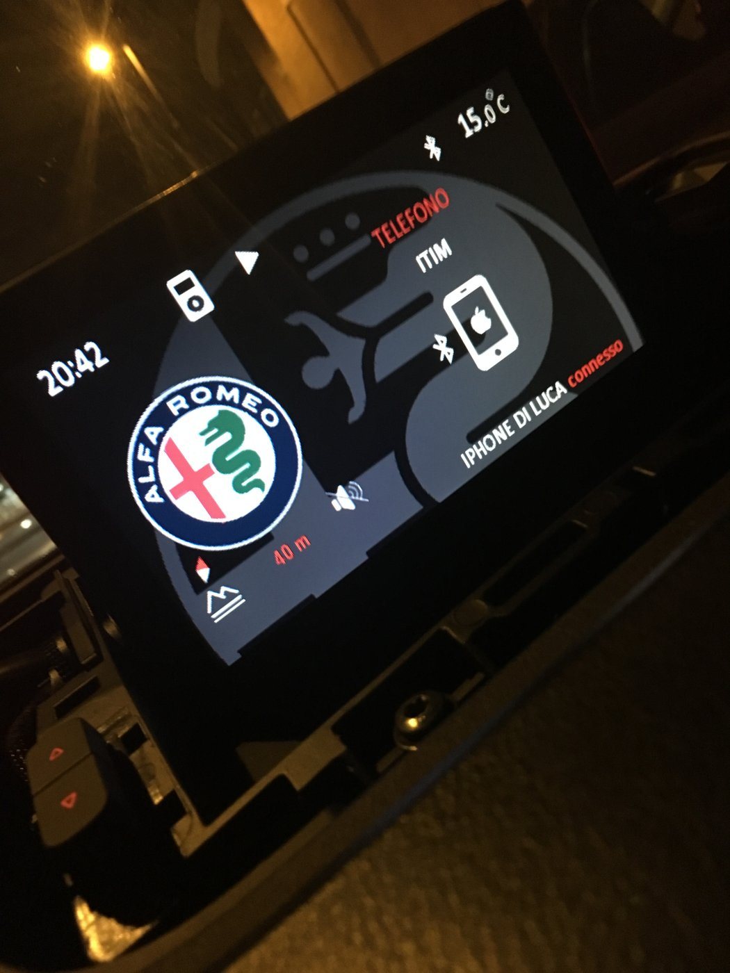

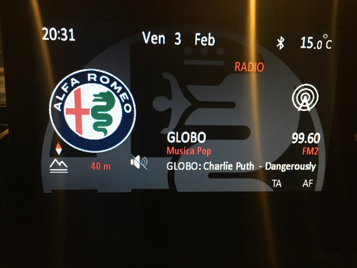

Pubblico questa versione del tema per il radionav, il sistema di infotainment montato sulle Giulietta fino al 2013. È una versione beta quindi significa che il tema non è completo.
Procedura di installazione
Scaricare il file zip all'indirizzo
Codice:
https://drive.google.com/open?id=0B0fCg64Om8Iwa2w3WE43Yl9NYzg

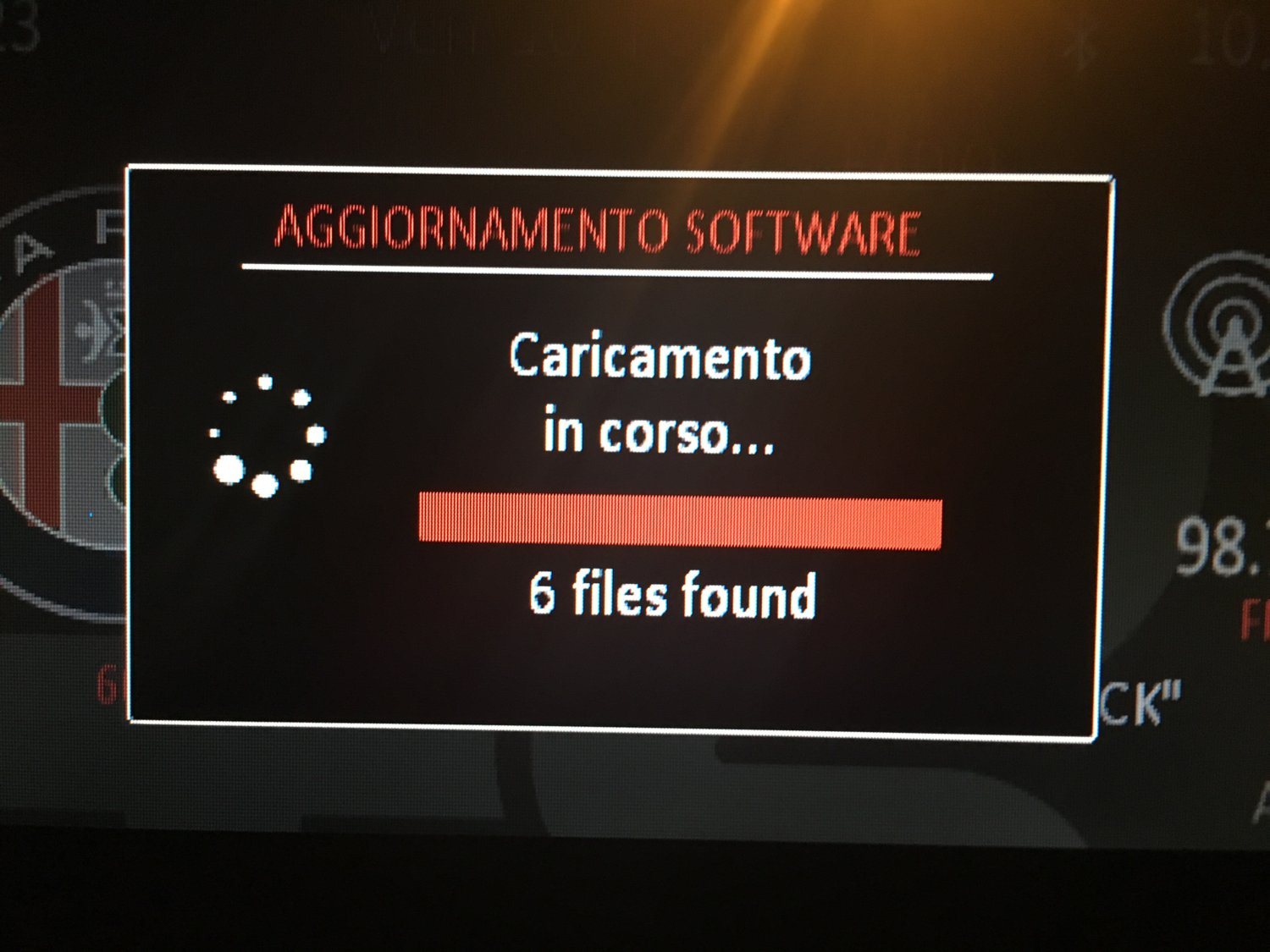

Scompattare il contenuto dello zip su una scheda SD ed inserirlo nel radionav, a quel punto partirà l'installazione.
Verrà chiesto prima se installare il tema default (nel caso si voglia tornare al tema originale) e successivamente se installare il tema AH1. Basta seguire i messaggi sullo schermo e rispondere sì o no.
FACOLTATIVO - Installazione dei font, solo con l'ultima versione del firmware
Questa procedura è stata separata perché se non si ha l'ultima versione del firmware si creano problemi di visualizzazione del testo.
Verificare di avere installato l'ultima versione del firmware del radionav cioè la 1.22.04_RMN, tenendo premuto il tasto menu. Se non si è all'ultima versione, procedere all'upgrade utilizzando il firmware scaricabile al seguente link
radionav_firmware-1.22.04_RMN
Per installare i font scaricare l'archivio zip all'indirizzo
Codice:
https://drive.google.com/open?id=0B0fCg64Om8IwS0lBZXhjbXdmSHc
copiare i file contenuti nello zip sulla SD nel percorso /WRITE2/F/Data_Base/Graphics/Common/ ed eseguire l'installazione.
FACOLTATIVO - Mantenere lo splashscreen
Il tema installa anche uno splashscreen. Se lo si vuole lasciare inalterato basta cancellare i file sotto /WRITE2/F/Data_Base/Graphics/Logo/
Feedback
Vi prego di riportarmi eventuali problemi, mancanze e imperfezioni al di fuori di quelli già noti (vedi i post successivi).
Se volete suggerire icone alternative o icone mancanti, le sto prendendo da qui
40,500 Free Icons - The Largest Icon Pack Ever
quasi tutte nella versione iOS 10.
Quest'opera è distribuita con licenza
Creative Commons Attribuzione - Non commerciale - Condividi allo stesso modo 4.0 Internazionale.
© 2017 AlphaHot1 - alphahot1_NOSPAM@gmail com
Versione 0.8.1
Questi sono gli elementi non ancora completati
  • il menu

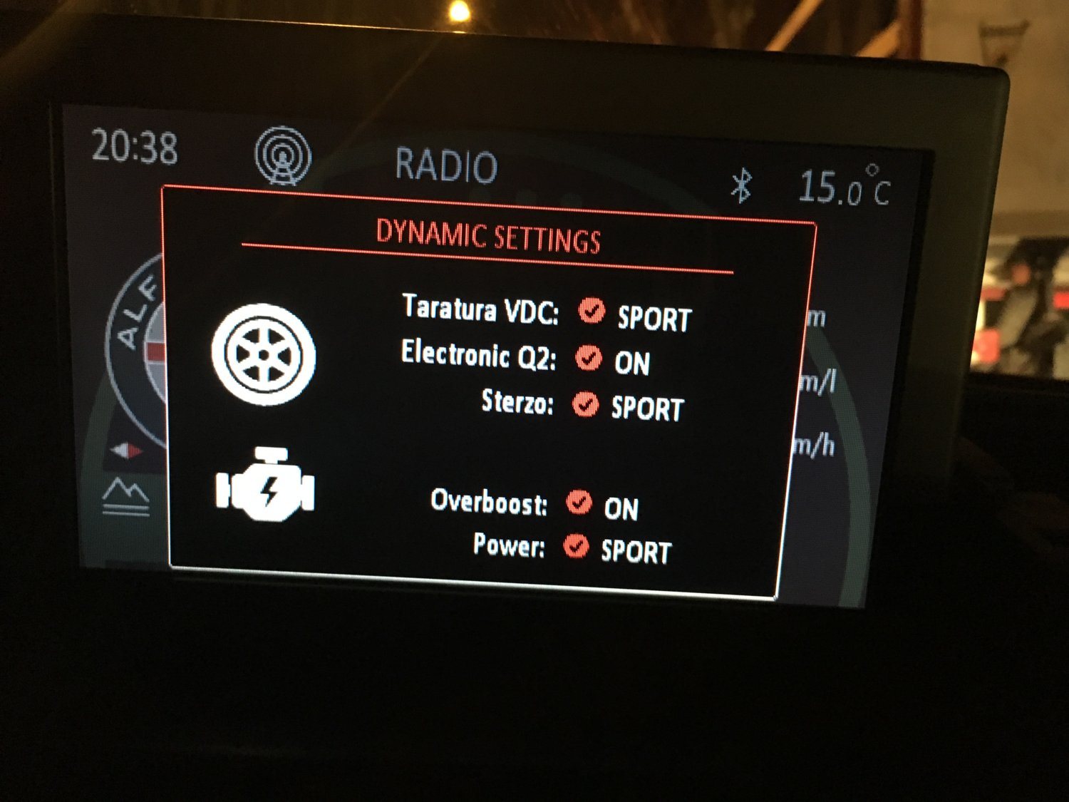

  • la schermata dynamic
  • alcune frecce del navigatore
  • varie parti dell'interfaccia (radio buttons, campi di inserimento testo; sono invece quasi complete le barre di selezione e quelle di scorrimento verticali e i bottoni)
  • lo splashscreen che è provvisorio (è stato preso da uno di quelli già pubblicati)
Grazie e buon divertimento! :D
