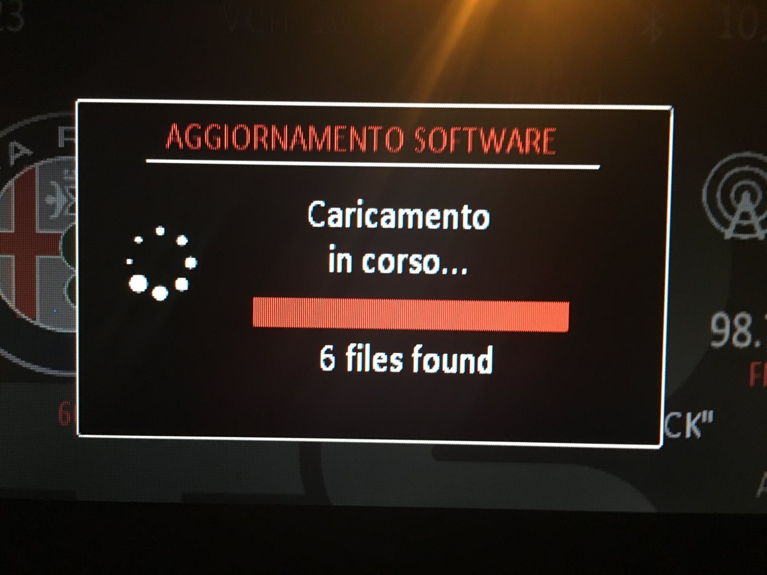

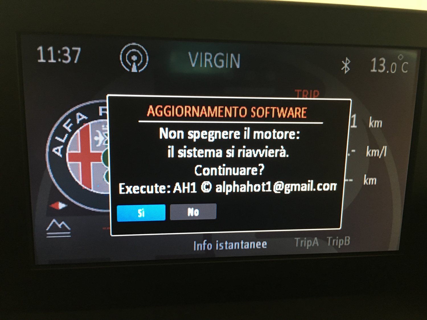

Scompattare il contenuto dello zip su una scheda SD ed inserirlo nel Radionav, a quel punto partirà l'installazione.
Verrà chiesto prima se installare il tema default (nel caso si voglia tornare al tema originale) e successivamente se installare il tema AH1. Basta seguire i messaggi sullo schermo e rispondere sì o no.

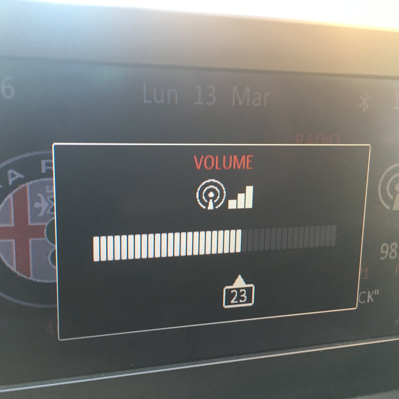

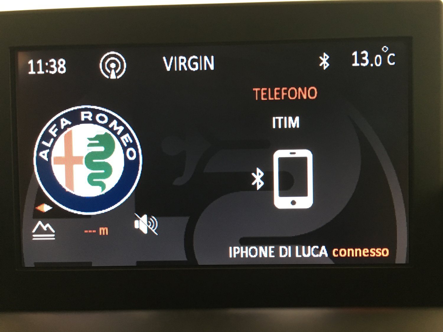

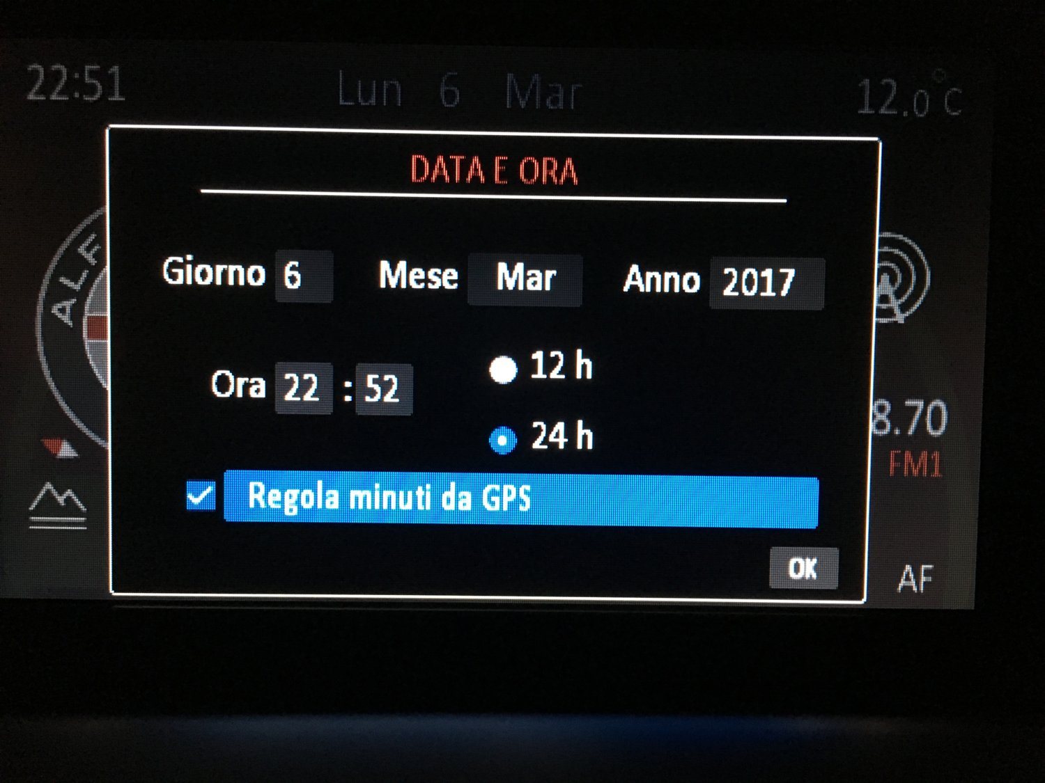

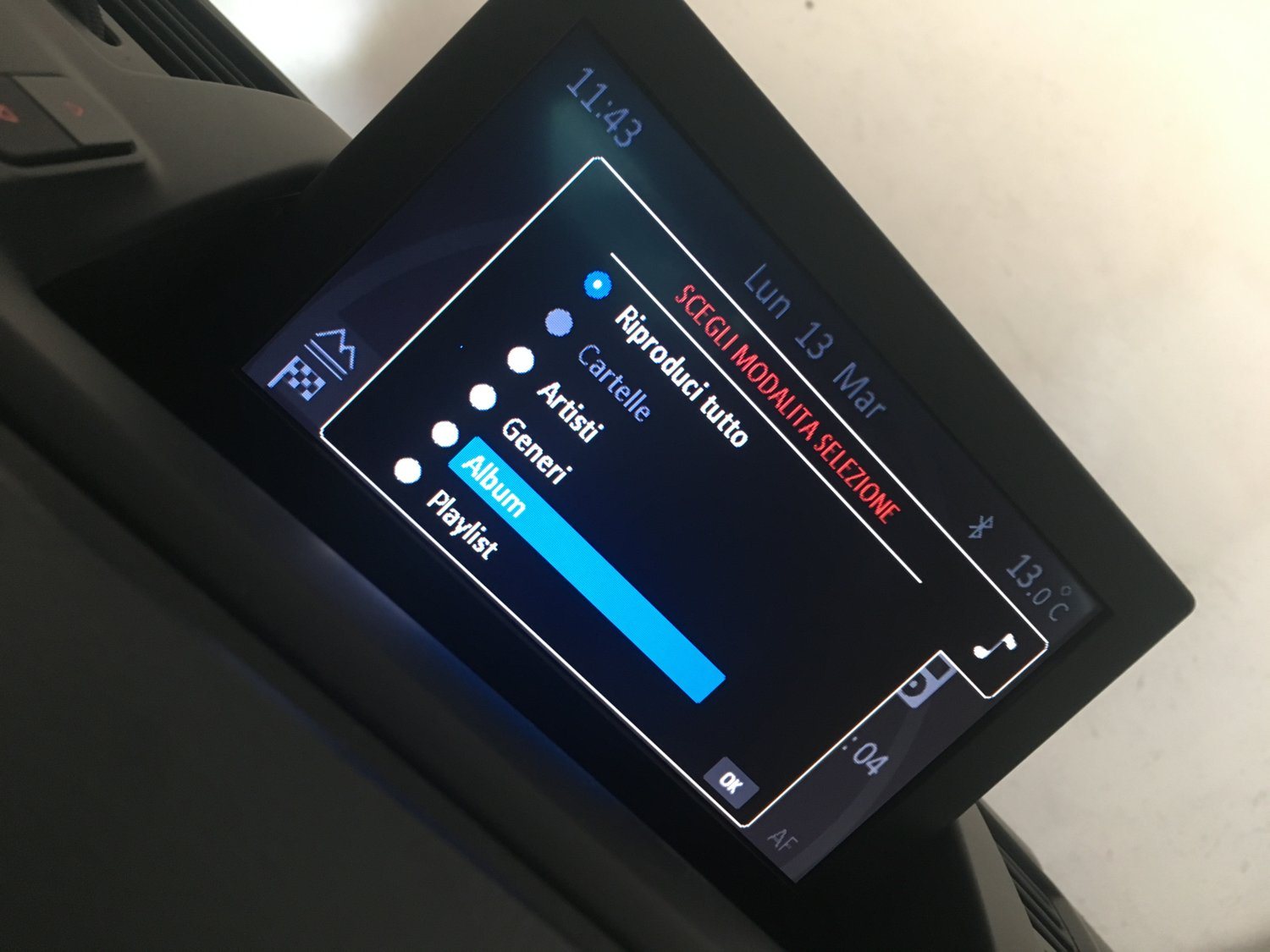

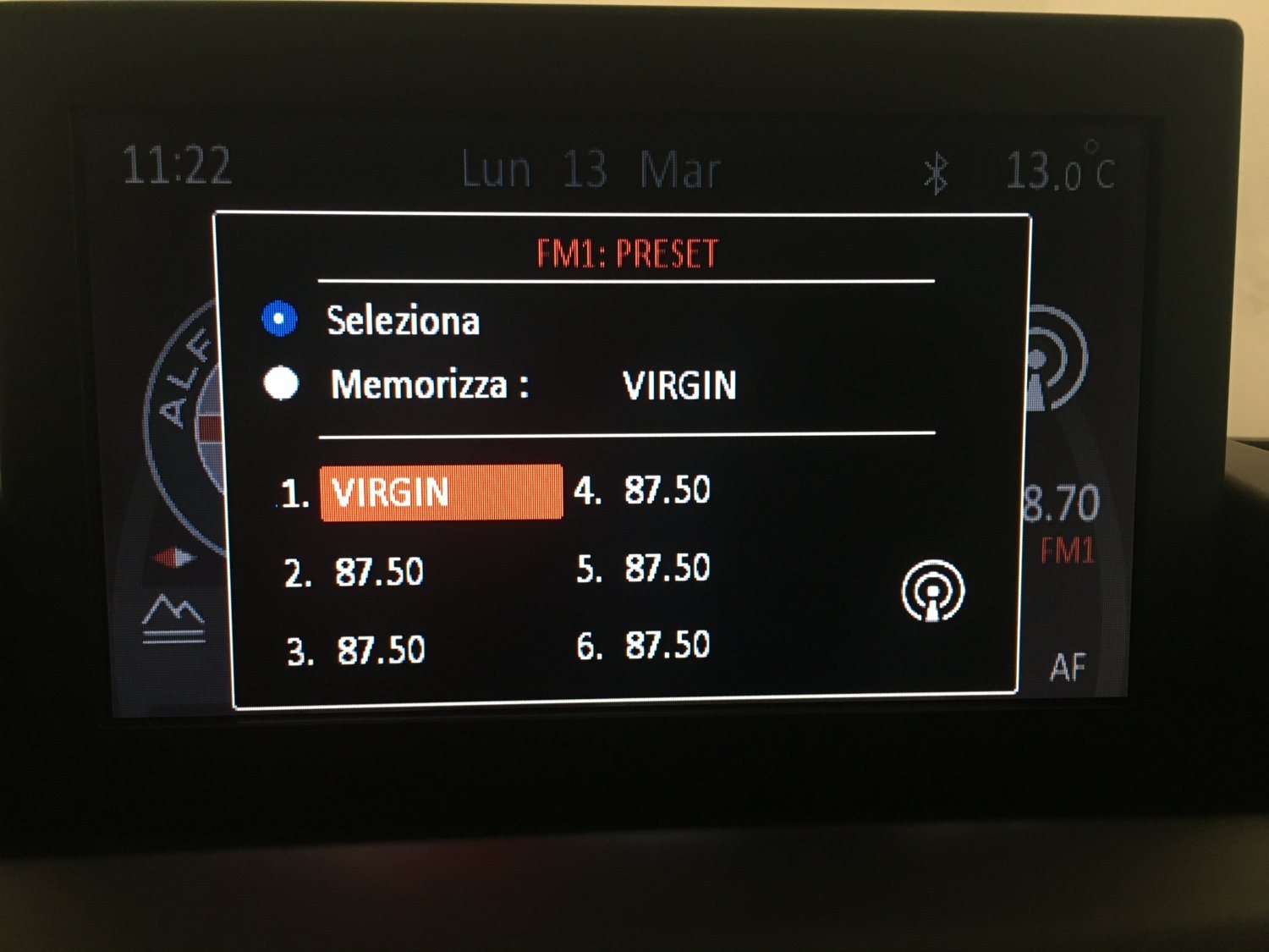

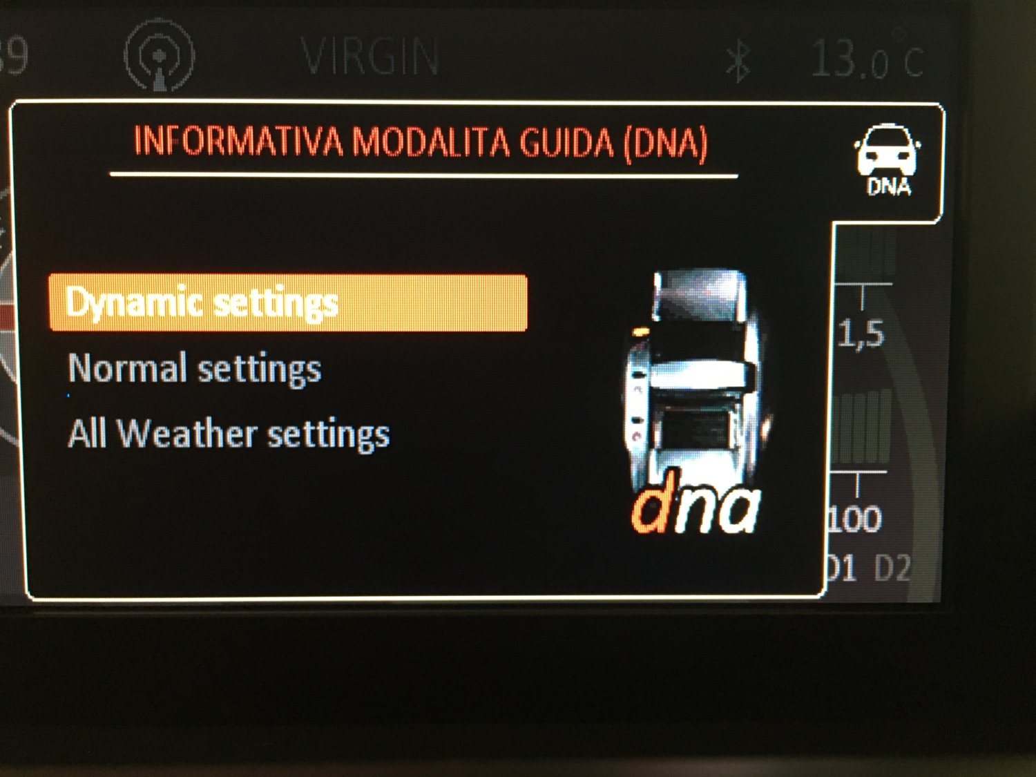

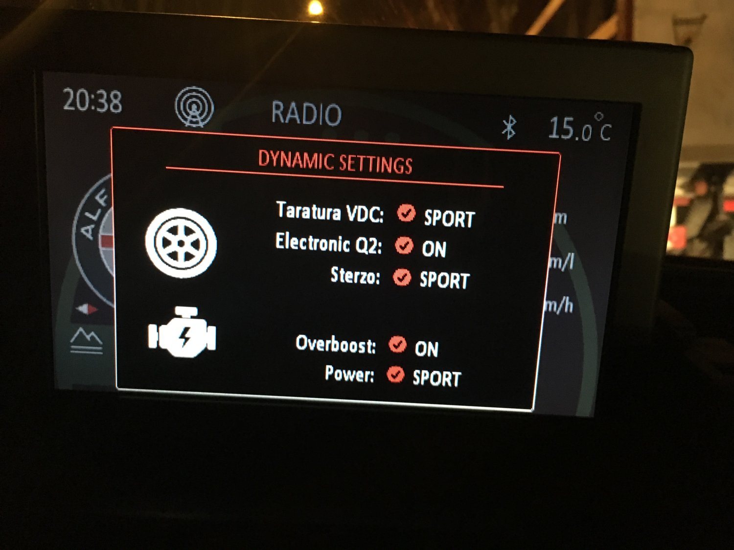

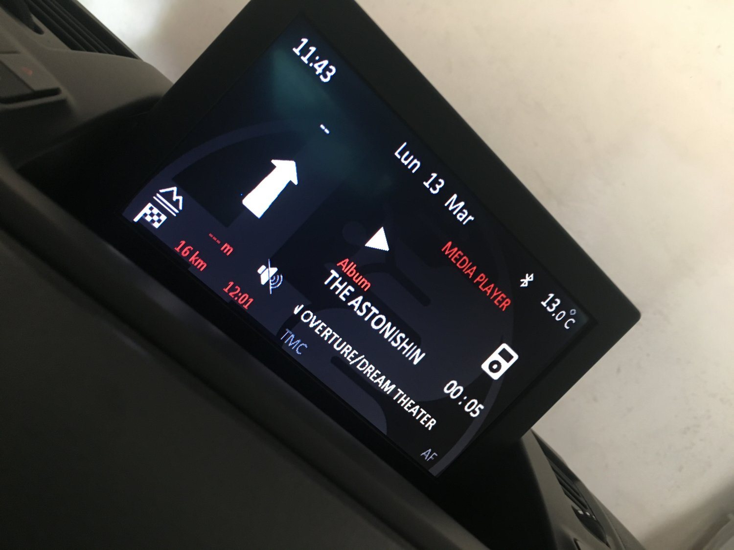

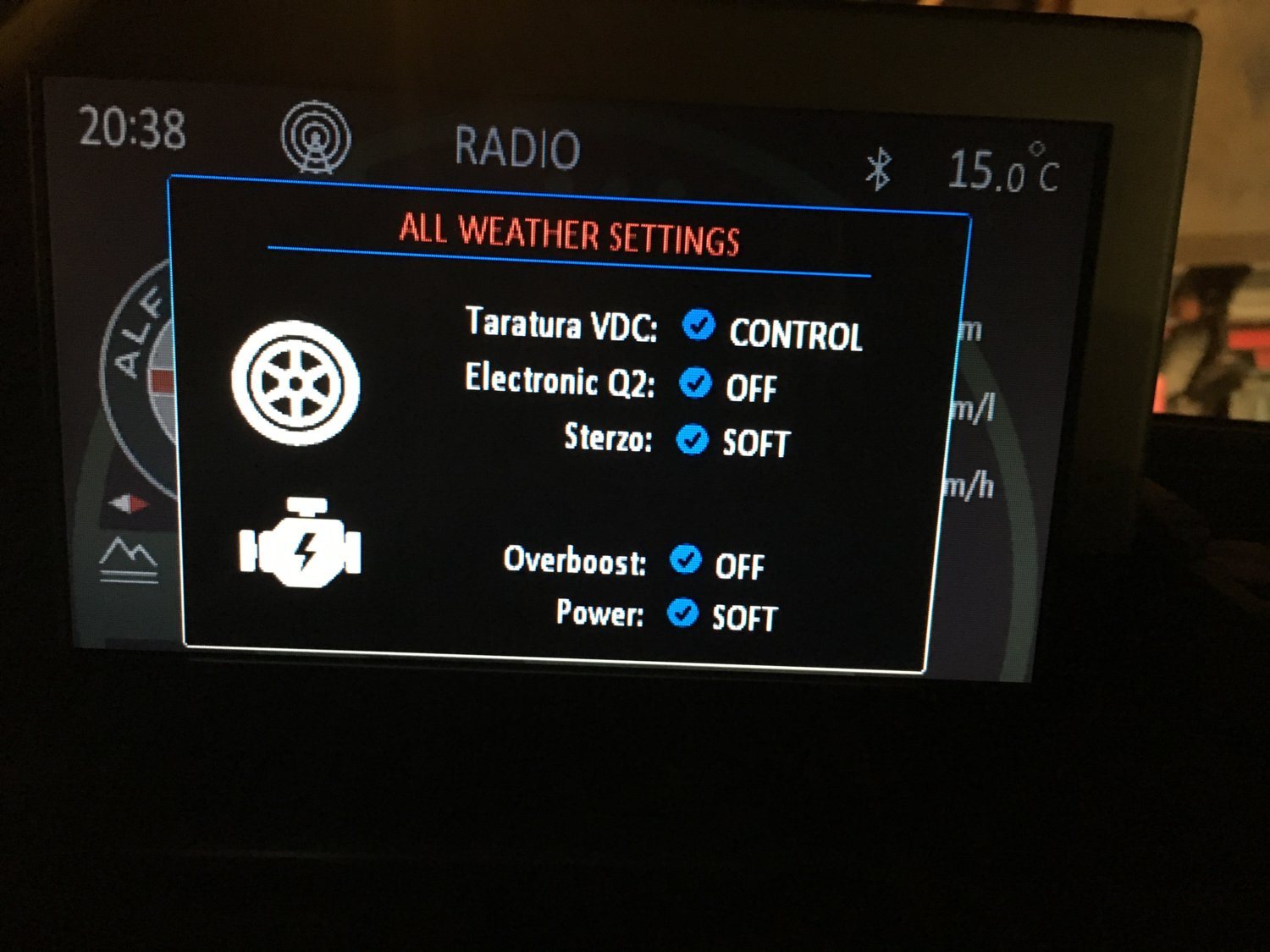

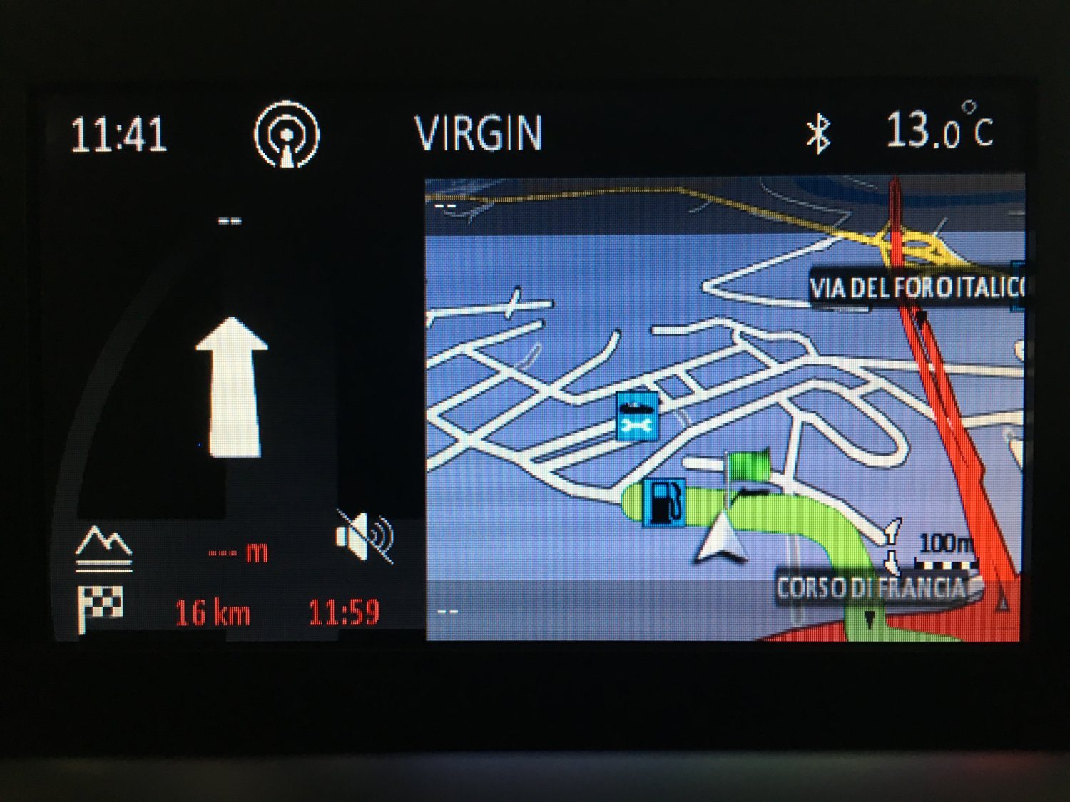

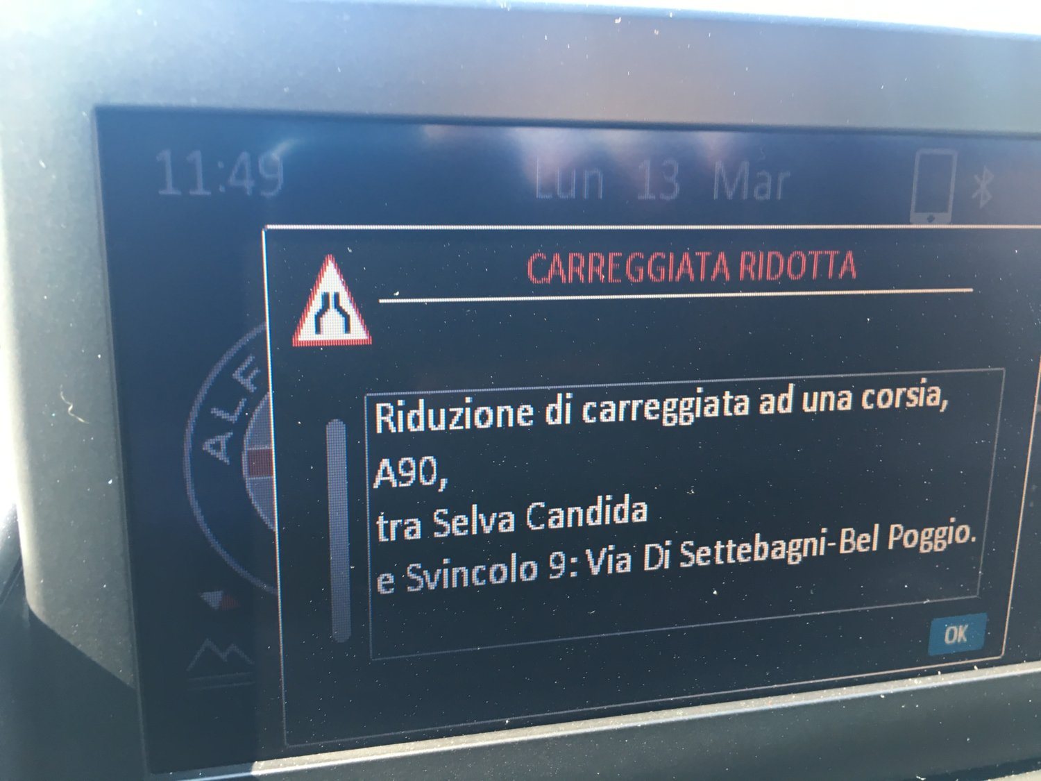

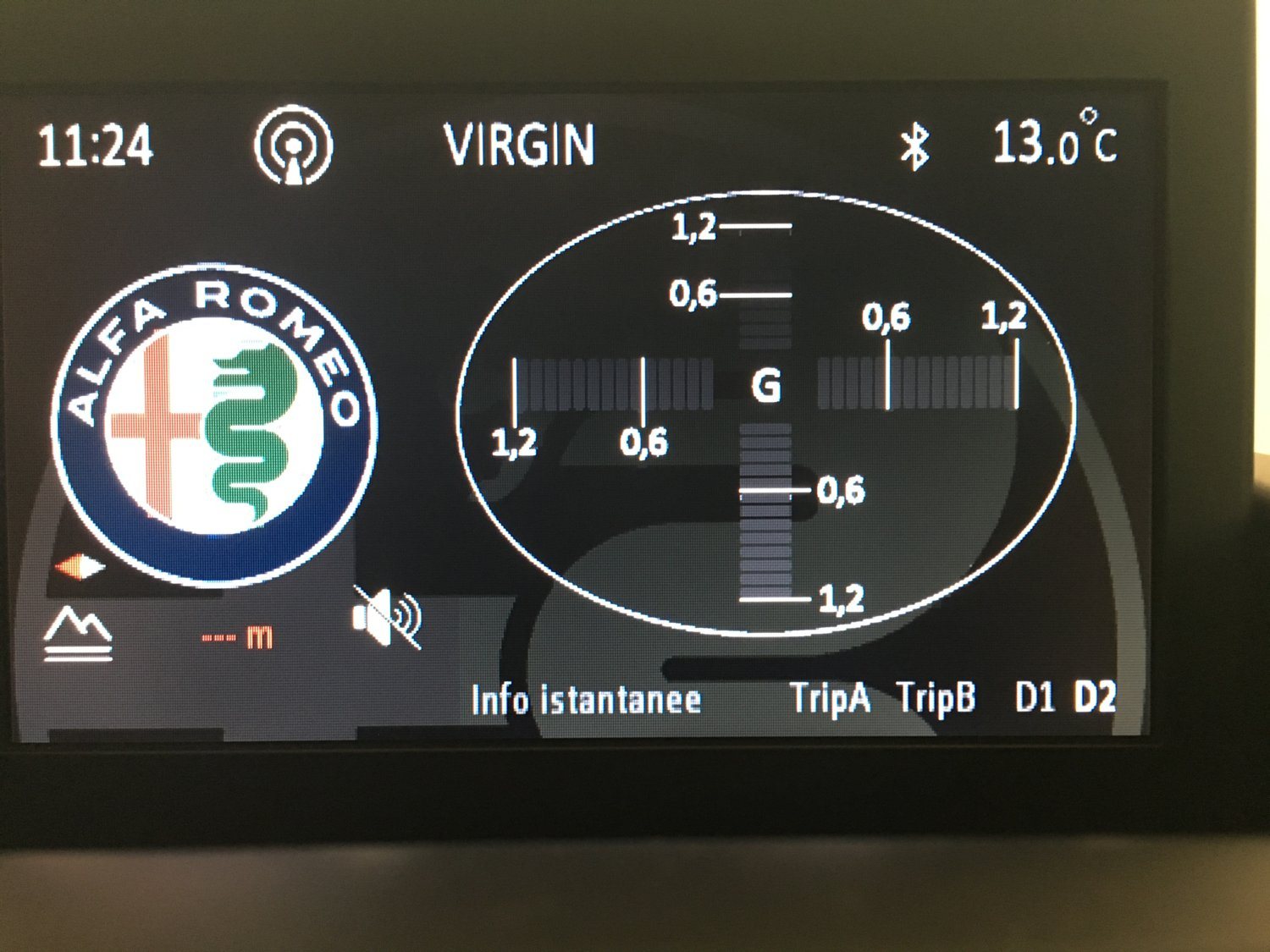

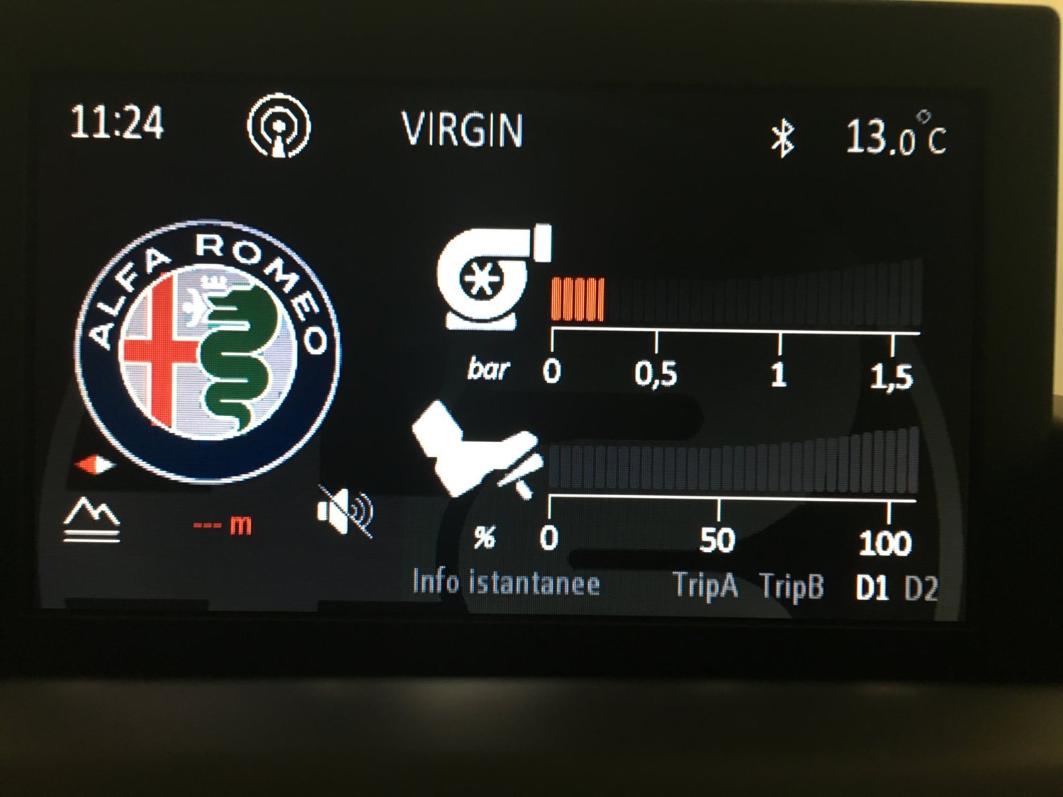

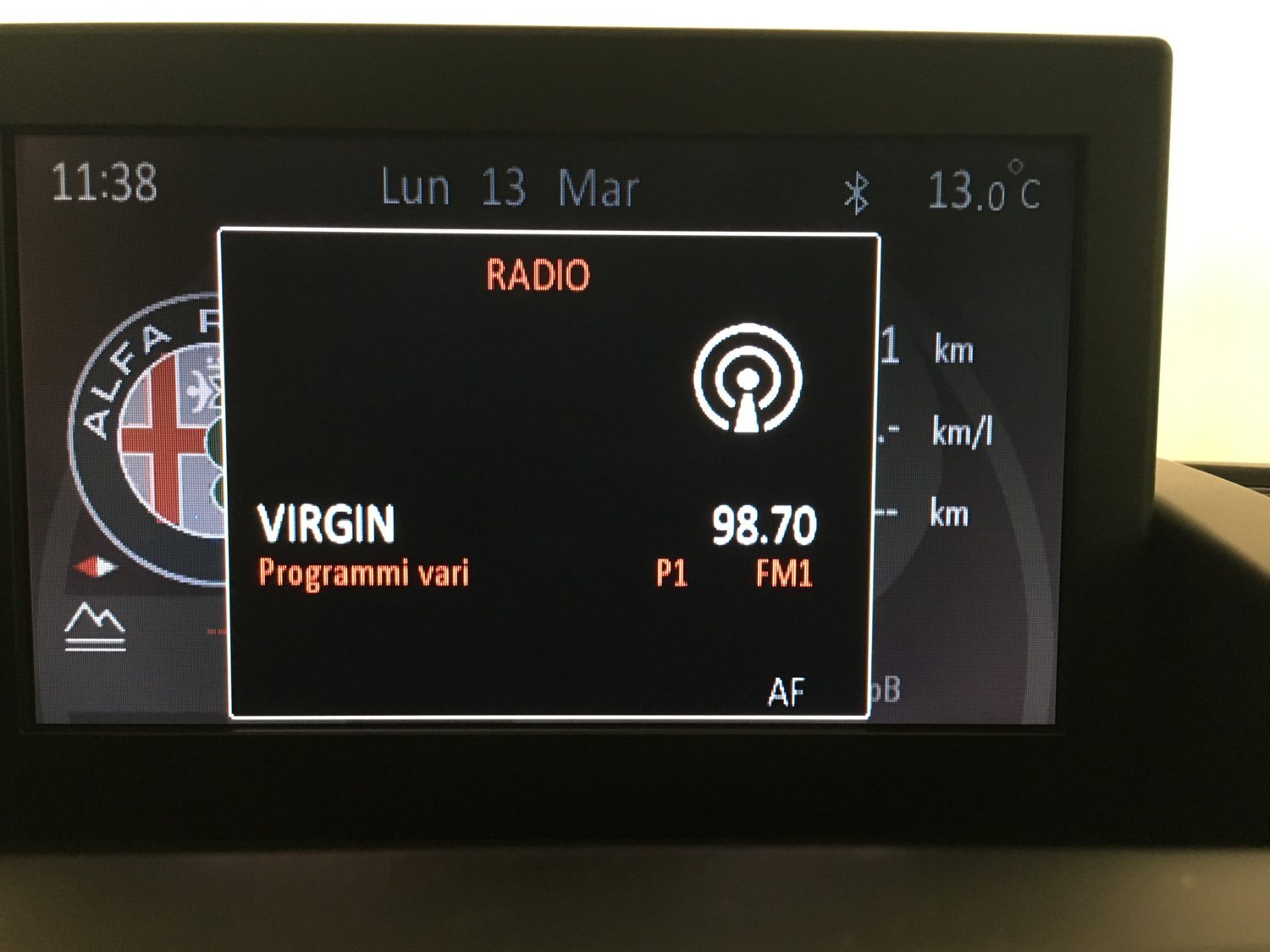

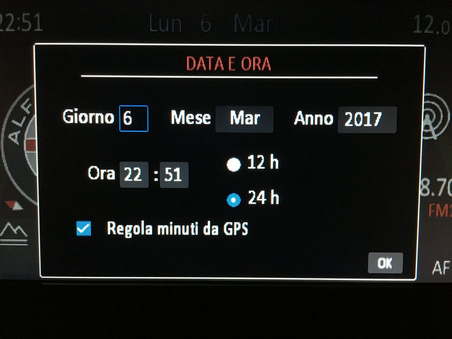

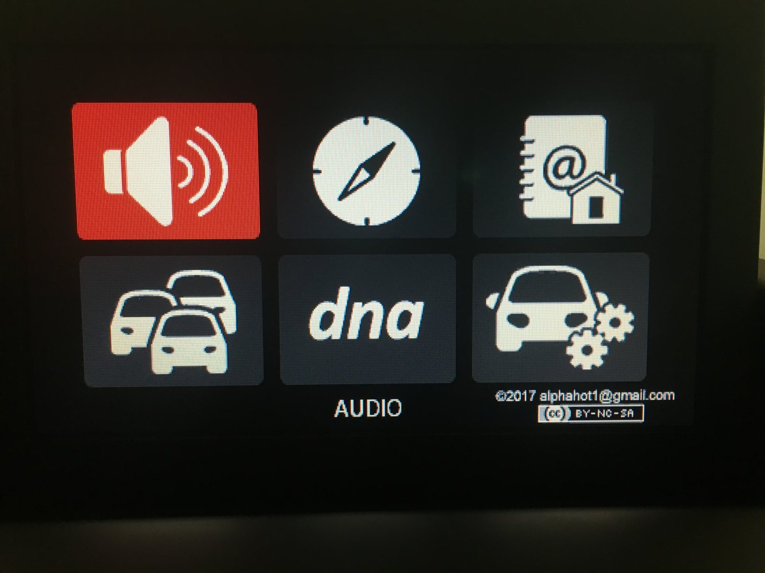

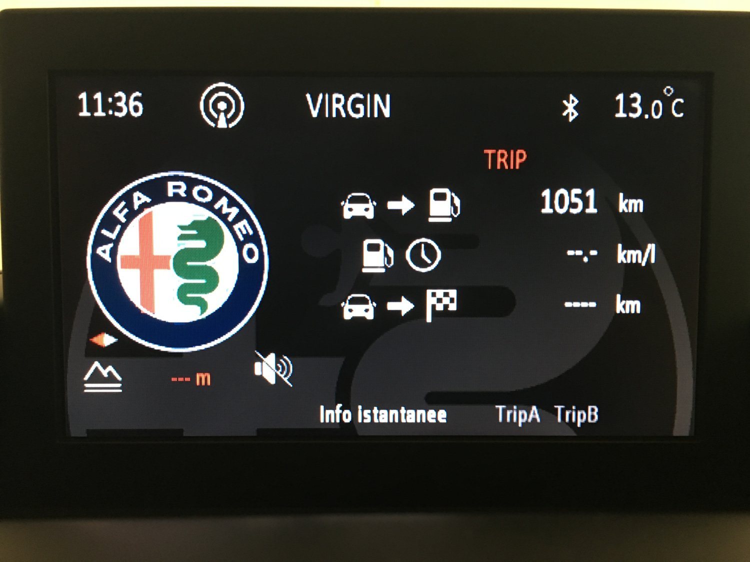

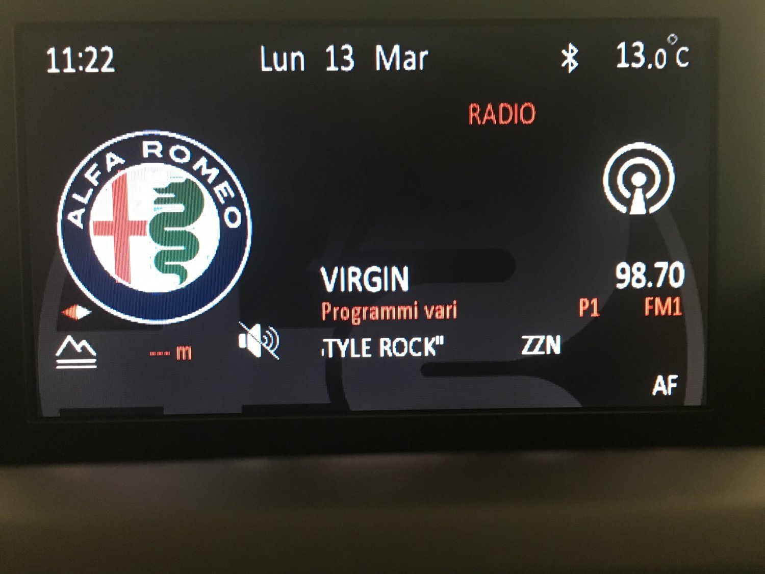

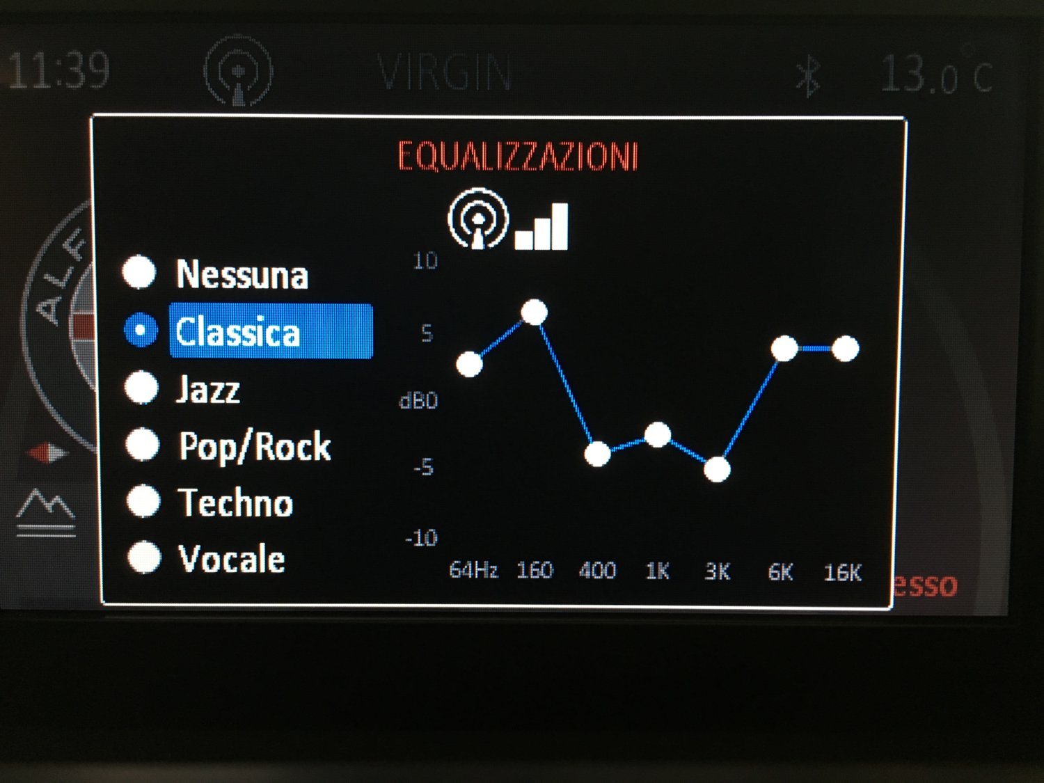

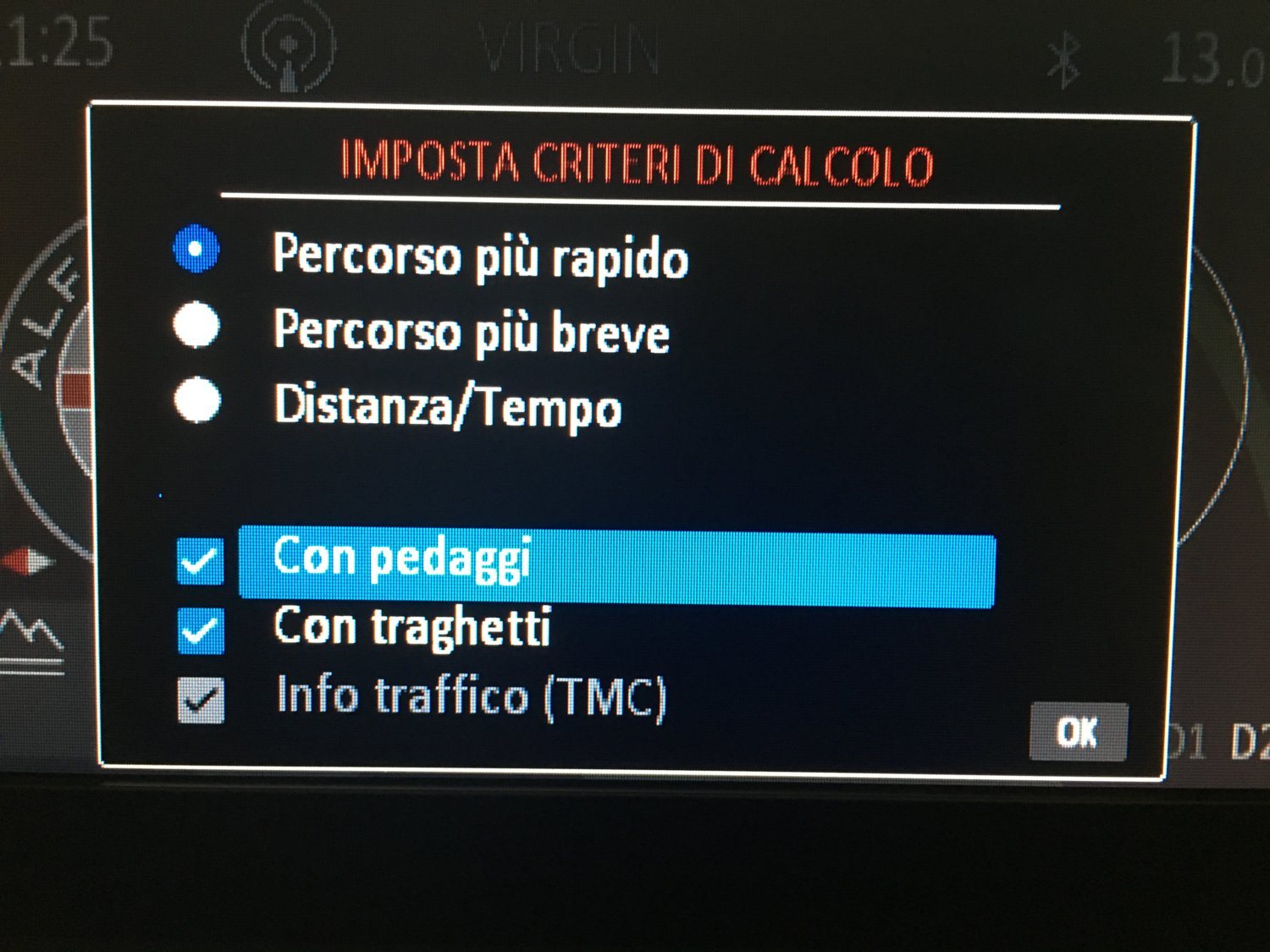

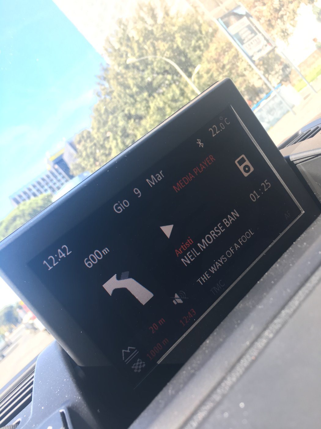

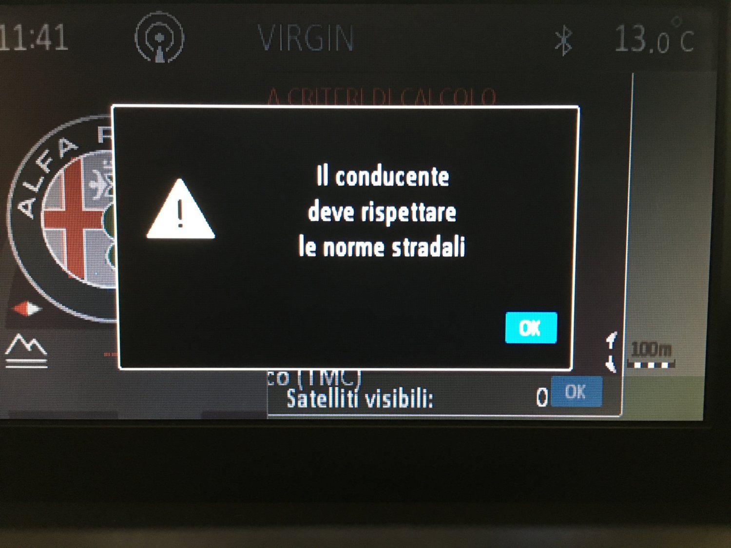

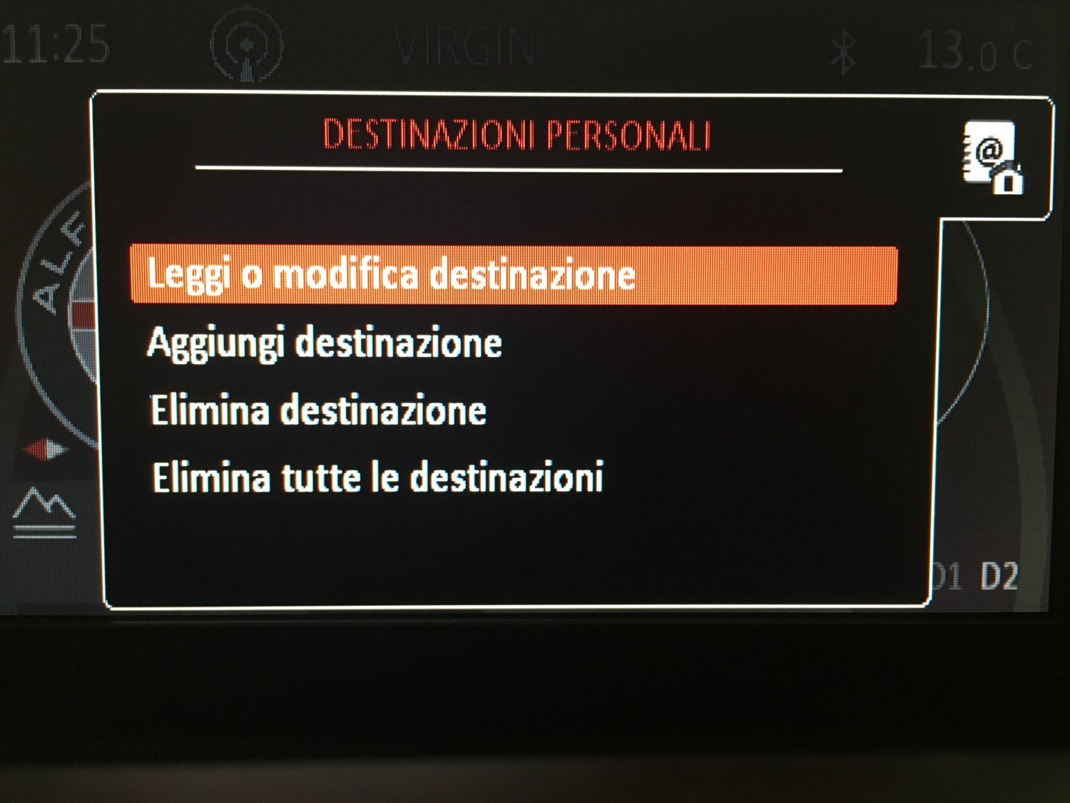

Lascio che siano gli screenshot a parlare!
