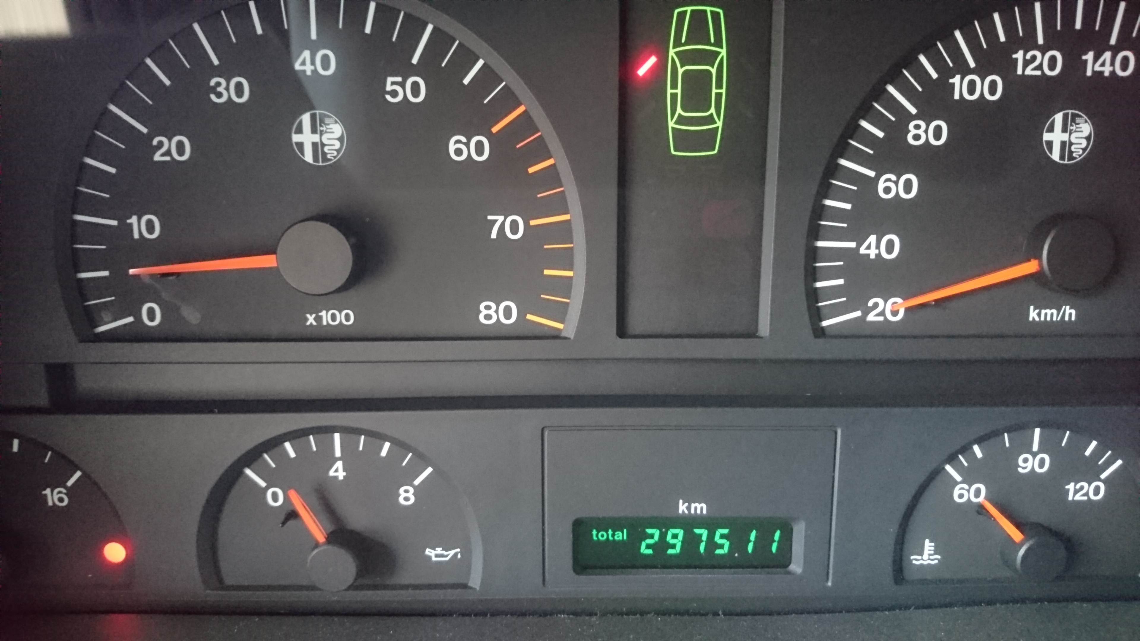

Buonasera a tutti, sono Giuseppe e vi scrivo da Siracusa . Un mio conquilino ( classe 1938),alfista puro, possessore di svariate Alfa Romeo (possiede ancora in garage una vecchia giulia del 1960 … fantastica!) trent'anni or sono acquistò un'alfa romeo 164. Questa Alfa romeo usata solo nei week-end e sempre ricoverata in garage è quindi certissimo dei suoi km originali … segna all attivo, oggi 16/117/2020, solo 27.549 km. Questa breve storia è per assicurarvi i km REALE ED EFFETTIVI di codesta AUTOMOBILE.
Bene , vorrei acquistarla , ma girando x i vari impiantisti di gpl della mia città ho scoperto varie e discordanti punti di vista . Alcuni dicono che il motore in questione si presta a tale trasformazione , altri invece sostengono che i sistemi gpl moderni ( Brc, Landirenzo e altri ) " digeriscono molto poco e si mal adattano a motori di vecchia generazione" e quindi hanno rifiutato di montare qualsiasi marca di impianto GPL , poiche avrei avuto sempre problemi di regolazione e via dicendo. Chiedo a VOI, soprattutto chi ha montato un sistema di impianto gpl di ultima generazione sul modello in questione … Consigli e Pareri , magari indirizzandomi in qualche impiantista Gpl ...VALIDO… in zona Sicilia. Sono a un passo da realizzare questo mio sogno( possedere una 164 da gasare ) … AIUTATEMI
