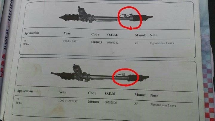

Ho un problema con la scatola guida, in pratica quando si gira a sinistra lo sterzo è morbido, viceversa a destra è molto duro!
Il meccanico mi ha detto di sostituire la scatola guida però il ricambista mi ha detto che sono presenti 2 versioni differenti
una con 2 tubi l'altra con uno solo.
Ho letto nel forum che la seconda serie negli ultimi anni montava una scatola guida a pressione ridotta, io invece ho una TS prima serie, e ho trovato molte difficoltà a reperire la prima, mentre trovo abbastanza spesso la seconda (a 90bar) secondo voi è possibile montarla?

Qui da me sono stato dove le rigenerano e hanno detto che su quei vecchi modelli non ci sanno mettere le mani, e rischiano di rompermele, e non hanno pezzi con cui ripararmele.. Comunque secondo voi la scatola guida della seconda serie (un tubo) si può ordinare e collegare alla mia ts prima serie?

La mia avventura continua, dopo essermi informato sulla compatibilità dell'idroguida di prima e seconda serie (risultate per fortuna compatibili, ho chiesto a 3 autoricambi anche online) sto cercando la suddetta idroguida.. Finalmente mi sembrava di averla trovata in un sito ad un prezzo accettabile di 220€ solo che al momento dell'acquisto mi viene detto che io gli devo inviare la mia, e che la mia deve essere perfettamente integra e nella sua confezione originale (?!?!?) e come se non bastasse pagare una cauzione di 360€ e se l'idroguida non dovesse soddisfarli, loro oltre a tenersela, si terranno anche i soldi della cauzione!! : dannaz :
Quindi faccio un altro giro su altri siti e vedo che adottano tutti più o meno questa politica, gli dovrei fornire la mia idroguida perfettamente funzionante (che poi che diavolo me ne compro una se la mia funziona già??) e soprattutto imballata nella sua scatola originale.. mboo
Ho solo due domande, come avete fatto quando si è danneggiata e nessuno ha detto di saperla riparare ?
Che differenza c'è fra pignone ad una cava e pignone a 2 cave ?
Grazie mille.. la mia povera 75 è ferma da quasi un mese per questo problema apparentemente irrisolvibile

se ti hanno detto di inviare la tua è perché quella che ti vendono è rigenerata, pertanto ti conviene mandare la tua in un'officina che le rigenera. Oppure, ancora meglio, contatti la Zf Italia, chiedi se ne hanno ancora disponibili o se ti indicano un loro centro di revisione, in questa maniera sei tranquillo che la riparazione sarà con garanzia!
