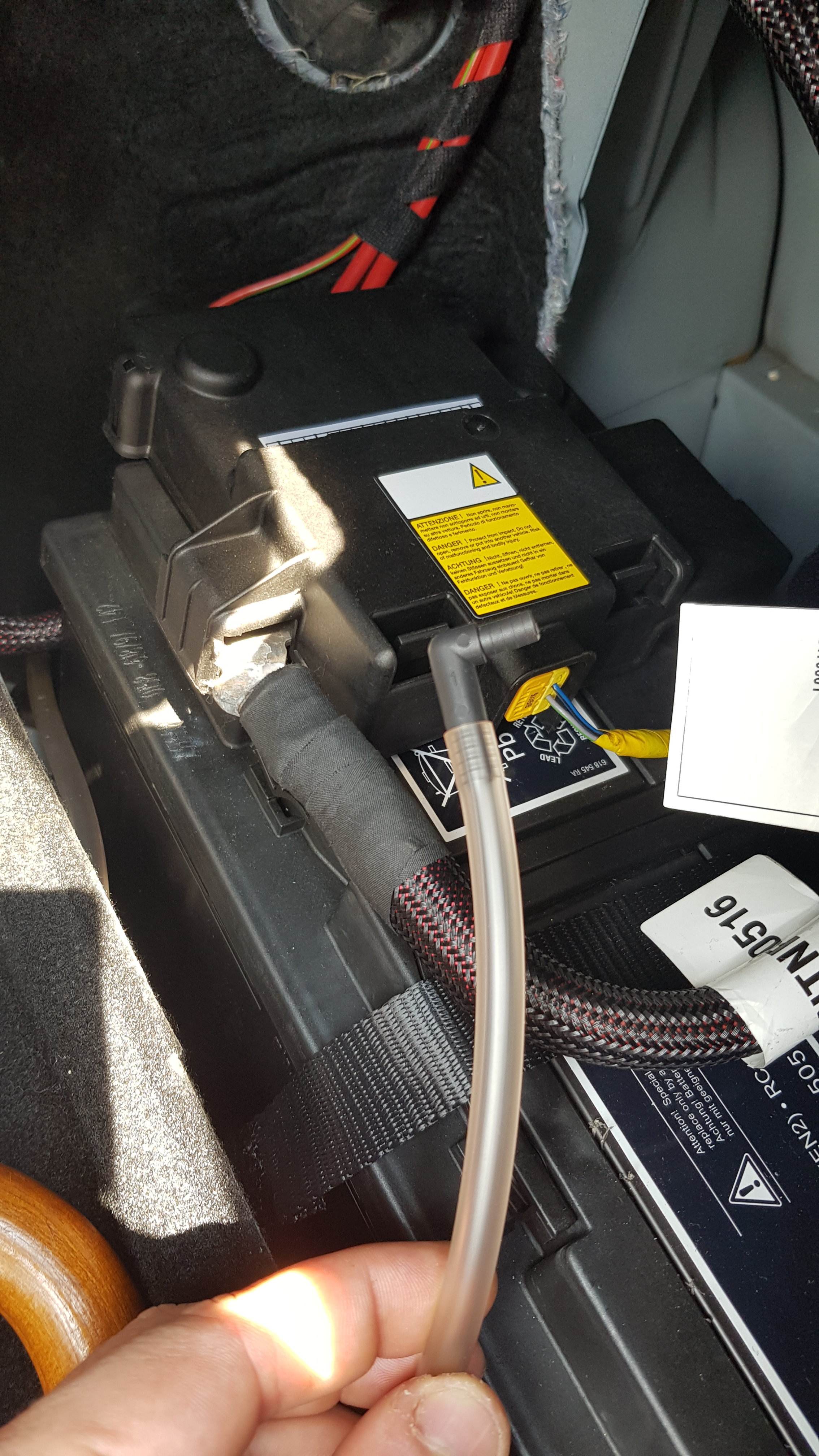

buona sera a tutti! vi chiedo aiuto per un tubicino in gomma nel vano batteria della mia Giulia.... in pratica da pochi mesi son in possesso di una alfa giulia 2.2 150cv 6mt.... e non ho mai aperto il vano porta batteria e oggi che l'ho fatto ho notato un tubicino che passava sopra la batteria andando dall'altra parte della batteria e era appoggiato sopra proveniva da dietro lateralmente.... tirato su noto con estrema sorpresa che è staccato ! ma lo era già xche lo ho tirato su come un filo legato a nulla.... qualcuno mi sa dire cos'è!? ringrazio in anticipo a chi mi aiuterà.... allego una foto.

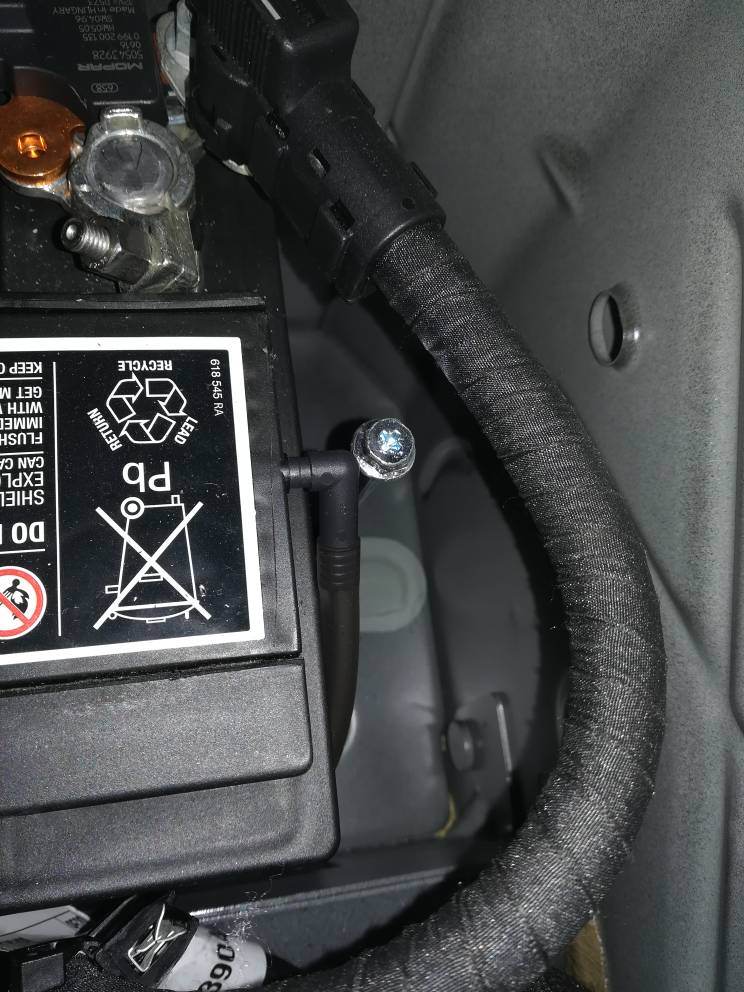

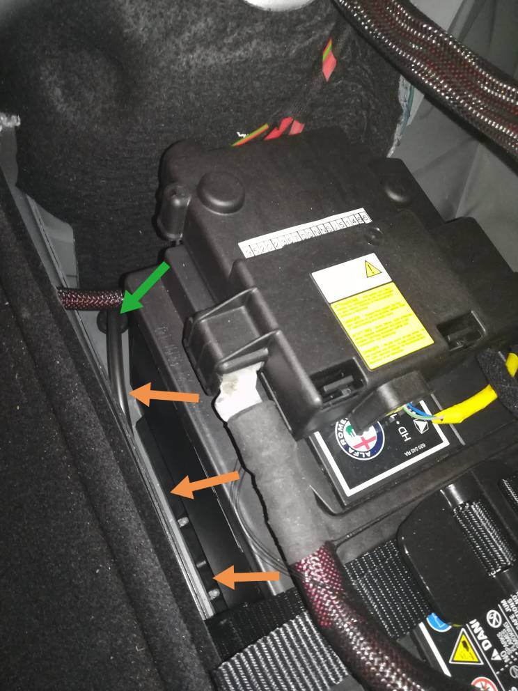

Come giustamente hanno scritto Spastru e Camionaro, il foro è sul lato della batteria, dove c'è il polo negativo, come vedi nella prima foto, poi il tubicino devi farlo passare lungo la batteria per poi metterlo nel buco che trovi (dalla foto che hai fatto mi sembra che il tuo sia già dentro) comunque nella seconda foto puoi vedere come posizionarlo.
Io fossi in te proverei, se poi non riesci passa in officina... [emoji6]
