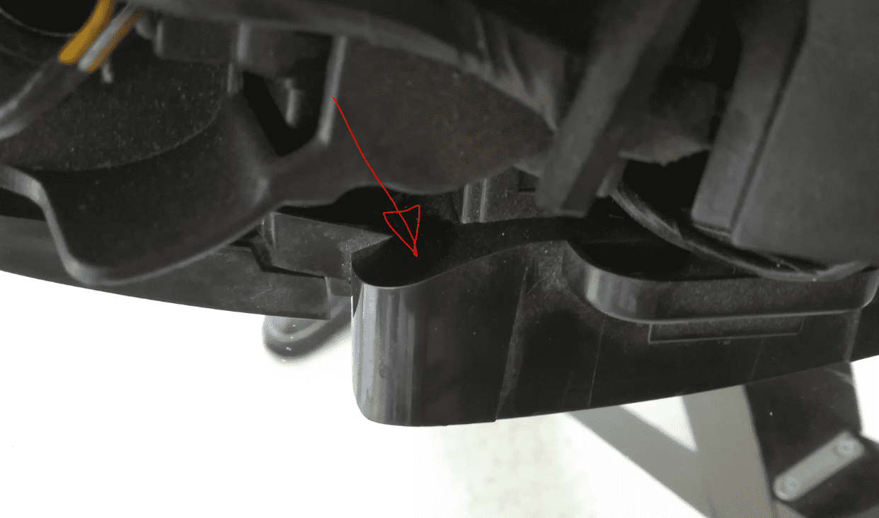

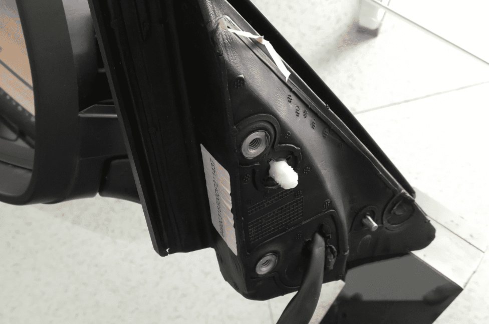

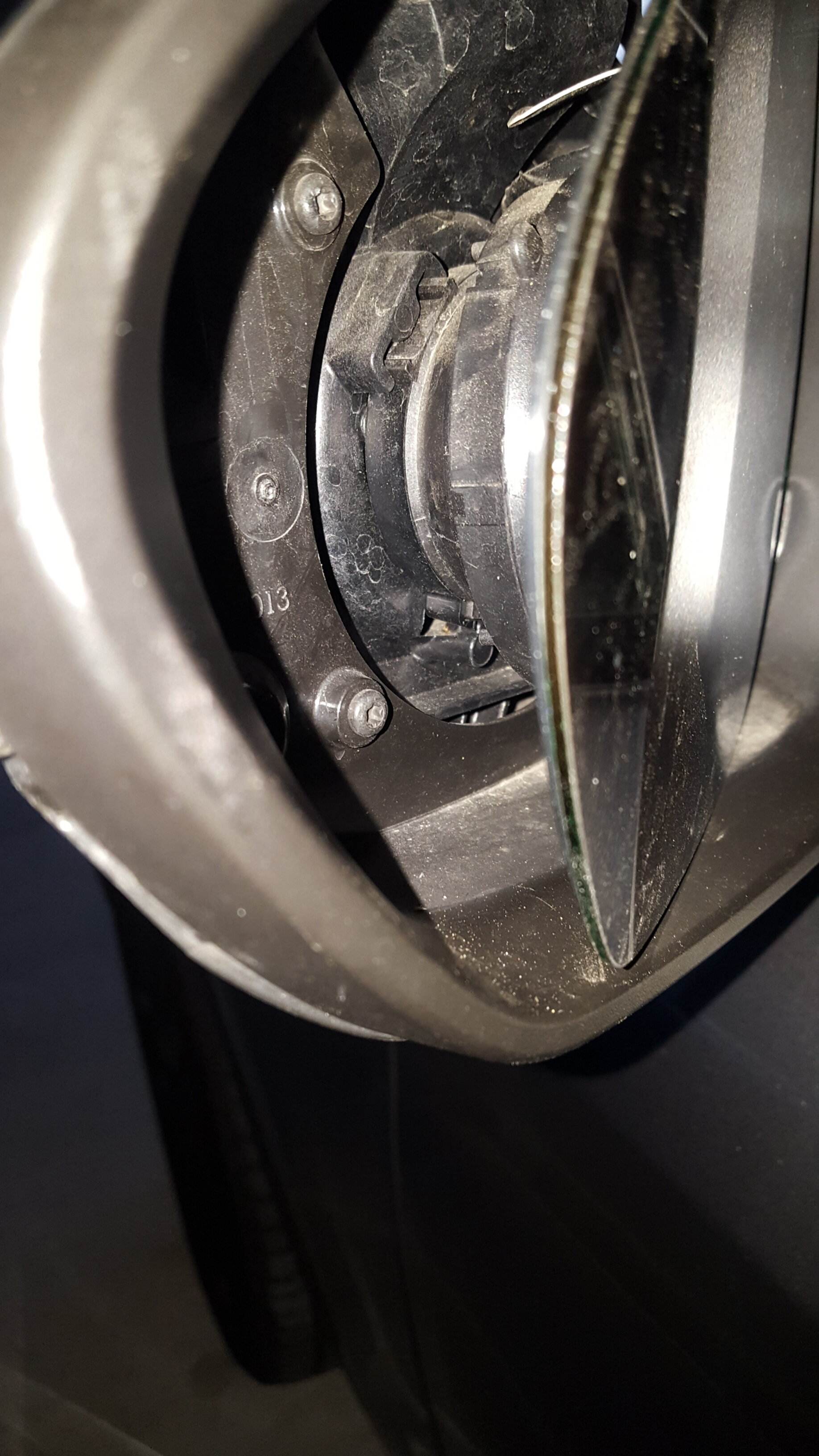

Il corpo specchio è tenuto da due vitone fissate al telaio porta cui si accede smontando parzialmente il pannello interno. Non dev'essere difficile, dato che la sostituzione è lavoro di mezzoretta.

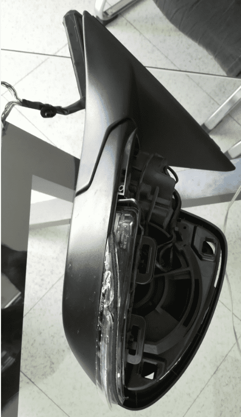

La freccia è tenuta da una vite e da un incastro all'altro estremo, solo che la vite è messa per dentro e non so come ci si possa accedere, se non con un cacciavite speciale o smontando qualcos'altro. Allego qualche foto:

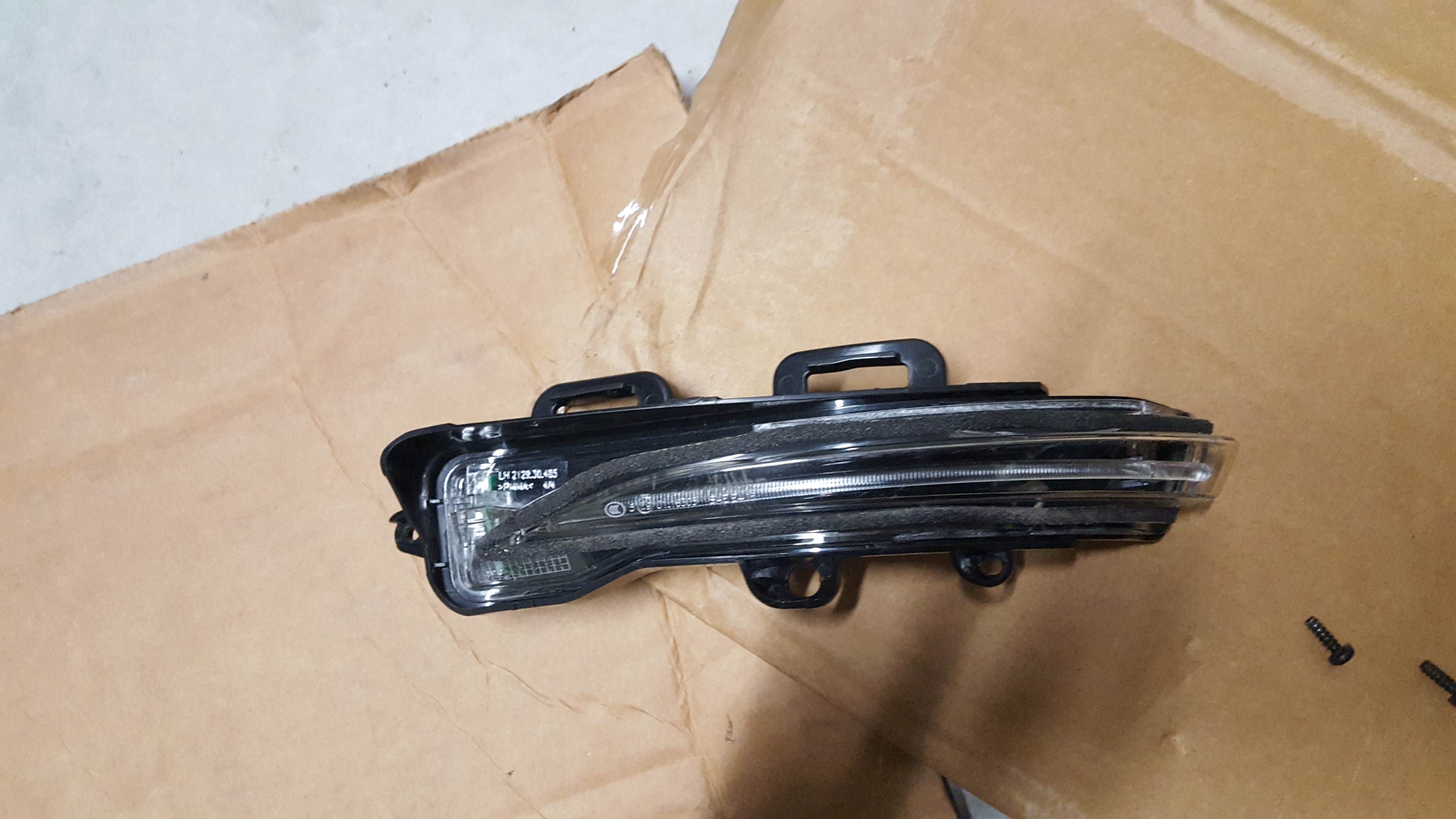

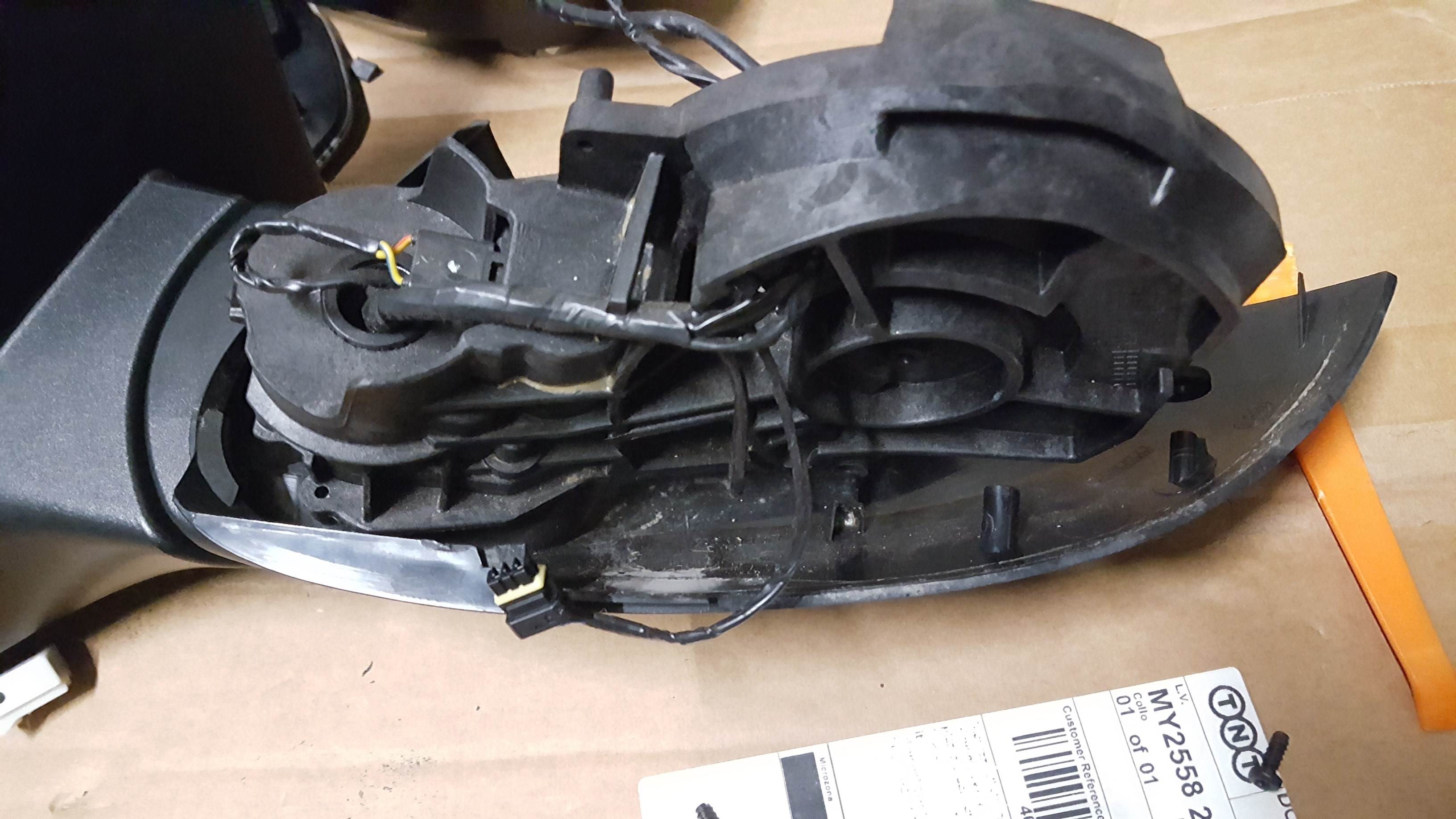

Finalmente ieri l'ho sistemato
Alla fine ne ho comprato un altro usato su internet dal quale ho prelevato la freccia
Vi dico già che occorre armarsi di un po'di pazienza e un minimo di manualità,
oltre alla vite fotografata sopra da Rosso, ce n'è un'altra all'estremità opposta alla quale si accede solo dopo aver sganciato lo specchio e svitato anche la plastica intorno
In pratica dovrete smontare completamente sia il vostro che quello che comprerete.
