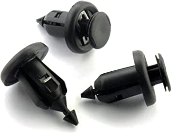

@VURT: Una nota importante sul montaggio: ho chiamato mio cugino (che esiste, non quello di "a mio cuGGino") che ha la QV. Ha guardato la sua come è fatta e: le parti alte del labbro (quelle con le asole che si montano sui dadi di plastica e sulle viti fissate alla lamiera del passaruota) si infilano SOTTO la moquette (quindi lamiera -> labbro in plastica -> moquette -> dadi) come giustamente dicevi anche tu. MA la parte bassa invece, quella verso il retro dell'auto col foro che nelle versioni non-QV manca, si monta SOPRA la moquette (quindi paraurti -> moquette -> labbro in plastica). io ho forato sia il paraurti che la moquette e l'ho fissato con una clip di queste:
Visualizza allegato 215716
In effetti il dubbio m'è venuto quando ho visto che la moquette in quella parte faceva una piega strana. Il passaggio da sopra il labbro a sotto è indicata da un'asola apposta nella suddetta moquette.
