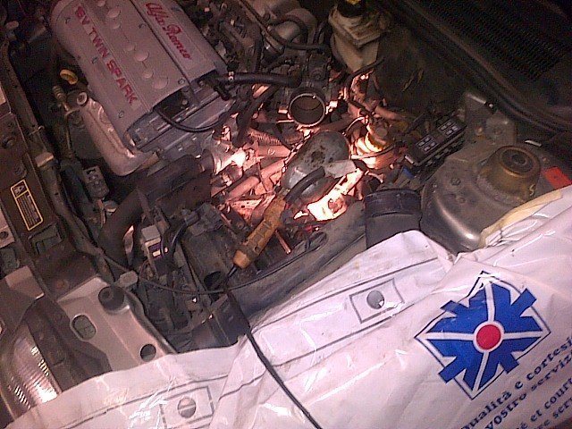

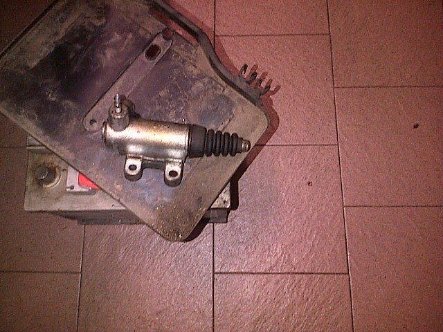

Pedale frizione che non torna su, non sempre però!
solo dopo un po' che rimaneva ferma... giorni
alla prima pigiata rimaneva giù il pedale, bastava riportarlo su a mano
poi non dava più problemi
ma come si dice prevenire e meglio che curare e quindi....
dal problema alla soluzione
"via il dente via il dolore" ma via anche i dollari!!
sostituzione:
- pompa frizione
- cilindretto ricevitore
- olio freni
- sostituzione olio cambio
- Olio Motul 2L
114515
non armeggiate mai con la pompa frizione in mano una volta smontata, state bene attenti a dove puntate il foro di uscita dell'olio.
contiene dentro ancora dell'olio e se provate a muovere il pistoncino sia della pompa pedale che del cilindretto ricevitore sono guai...

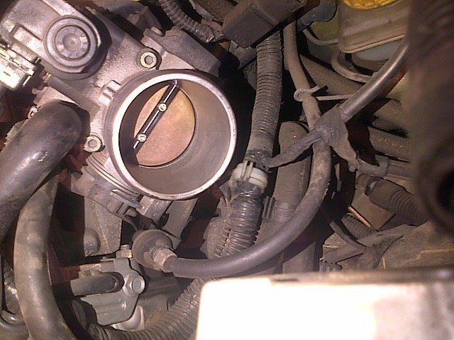

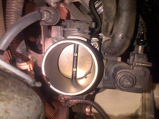

la valvola a farfalla vi sembra pulita?
