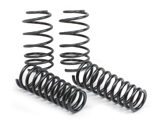

Ordinate Molle Ribassate H & R -35mm. da Alfisti.Net
L'Effetto dovrebbe essere questo:
ero indeciso con le Eibach pro-kit, alla fine ho preso le H & R -35mm
non riesco a trovare i Koni Gialli per la 145 Twin Spark, mi sto dannando da giorni sul web
consigli???

Ciao, allora stai in trip per fare proprio un go-kart, ruote basse e molle basse :)
..possibile che se monti molle -35mm diventa anche più bassa della QV nella foto..
a naso in alfa fanno -10/-15mm sulle versioni tipo la junior e qualcosa in più come
ribassamento sulle QV??
..azz..tra gomme e assetto verrà abbastanza rigida..mi sa ti vuoi togliere lo sfizio di
provare com'è..fortuna che i sedili della 145 sono ergonomici e molto ben fatti,
aiutano a filtrare un po' di scossoni dell'asfalto italico..
#176
Esatto Bob sono in vena corsaiola e voglio provare a vedere come diventa... so già che risponderà bella secca
Ovviamente sto ordinando boccole e Silent block power flex per fare un bel lavoro...
La QV della foto monta proprio 4 H&R. Ed alla fine risulta comunque "accettabile" come assetto. (Per la pista, perché è lì che la usava)
Le strade che sappiamo come sono conciate...
Per quel che riguarda la mia: attualmente con le gomme da 45 ha guadagnato molto in tenuta... ma nonostante la ritataratura sport degli ammortizzatori originali non mi soddisfa pienamente... si imbarca ancora troppo...
