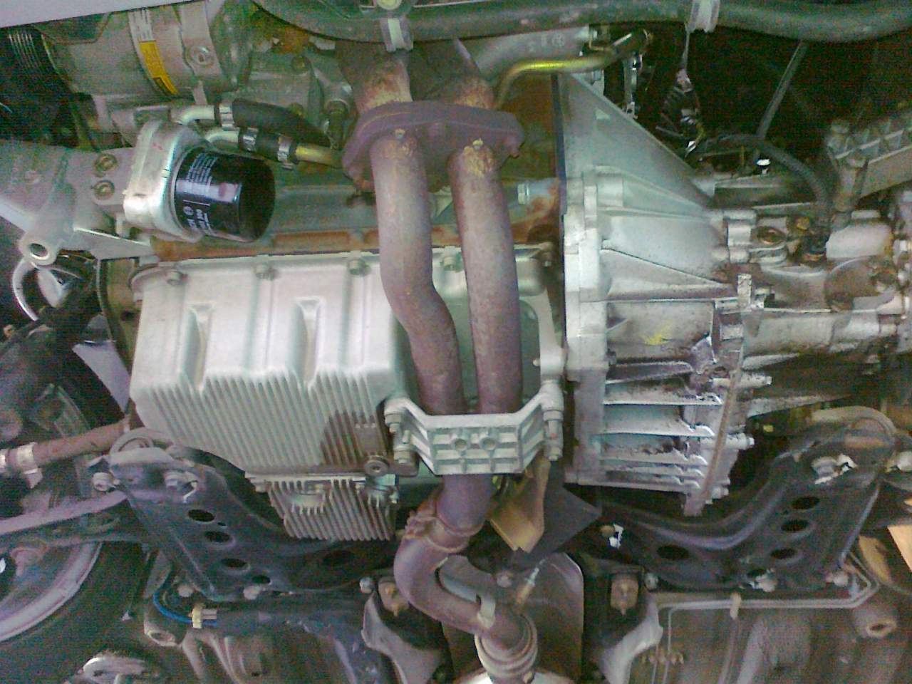

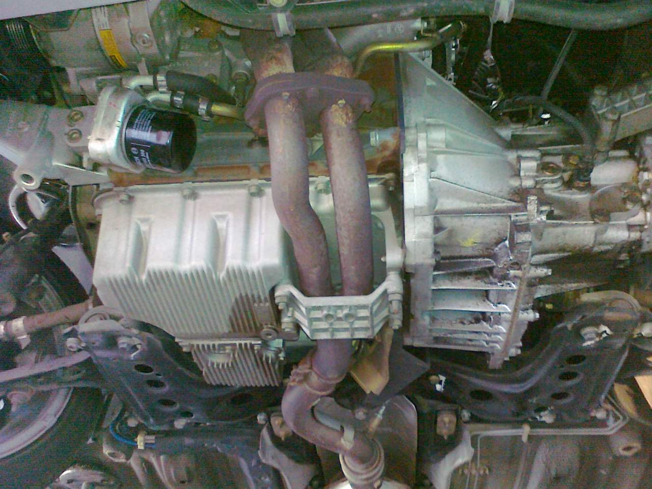

ecco alcune foto del mio Twin Spark a Cuore aperto!

Togli quel ponticello che copre lo scarico. Appena tocca per terra, ti parte la coppa del'olio. Meglio danneggiare il downpipe che rischiare il motore.

e infatti lo toglierò a breve. se noti le viti più lunghe hanno già toccato e si sono piegate. Quindi le taglierò a filo dei dadi e poi proverò a rimuoverla.
Bello pulito il sotto del motore. Cosa usi?
Semplice lavaggio del sotto scocca all'impianto di autolavaggio dove vado di solito. devo cambiare anche la guarnizione del tappo dell'olio dannazione.
