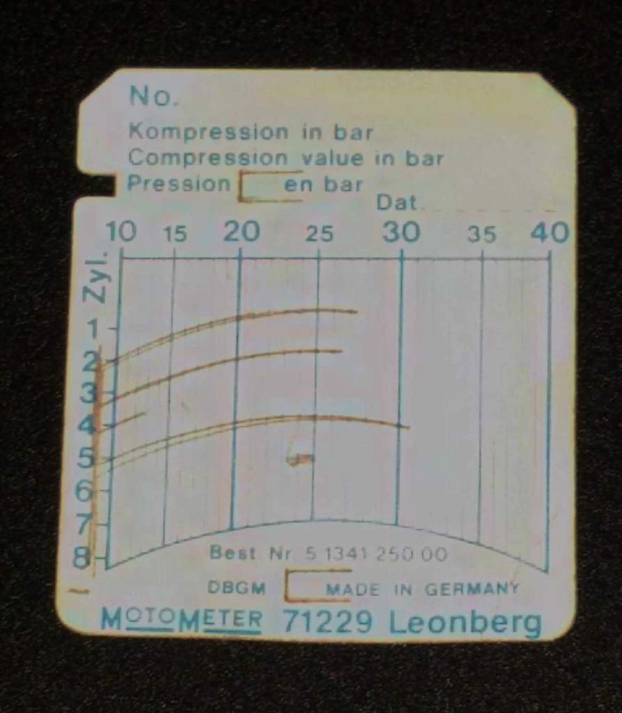

Purtroppo dovrò continuare a finanziare l'indotto, in particolare i meccanici: pochi giorni fa in autostrada l'auto ha cominciato a lasciare una scia di fumo grigio dallo scarico ed a perdere potenza...... fortunatamente sono comunque riuscito ad arrivare a casa. Al minimo l'auto sembra andare a 3 cilindri, il livello dell'olio è sensibilmente calato, inoltre togliendo il tubo dello sfiato motore, oltre ai vapori escono anche delle gocce d'olio, che inevitabilmente vengono aspirate dai collettori, ed ecco il perchè del fumo....
Credo che il problema non sia nelle valvole o nella testata, bensì sia nelle fasce o nei cilindri......
Ho fatto quindi controllare la compressione ed ecco il responso:

...il cilindro nr. 3 è quasi privo di compressione.
Ora si pone il dubbio se rettificare il mio oppure andare alla ricerca di un motore AR 67204 già rettificato, oppure usato con pochi chilometri .....cosa ardua visto che lo montavano solo la prima serie della 145 QV,della 146 TI e la 155 2.0 16v.
Lo stesso motore lo trovi anche su alcune 156, gtv, 166 di fine anni '90.
Se ne trovi uno usato in buone condizioni puoi anche trasferire eventuali pezzi nuovi e funzionanti che hai ora sul tuo e con meno di 1000€ dovresti farcela.
Poi 300.000km sono veramente tanti per un motore a benzina, io non ci spenderei soldi perchè è facile che saltino fuori altre sorprese.
Questi motori, oltre ad essere euro 2 o 3, hanno un altro codice, quindi differente da quanto riportato sulla carta di circolazione. Potrei come dici prendere solo le parti in comune, ma non sapendo esattamente quali sono, ed in che stato le troverò, la cosa non mi fa stare tranquillo.
Se decidessi di tenerla solo per qualche altro anno, prenderei sicuramente un motore usato, ma viste le spese finora sostenute, per questa macchina ho progetti a lungo, lungo termine.
Sono quindi più orientato a far revisionare completamente il mio motore; di strada ne faccio tanta e non voglio trovarmi magari tra un paio di anni con lo stesso problema.
Lunedì avrò i preventivi di 2 specialisti in rettifiche ...... sarà sicuramente un salasso, ma avrò la certezza di avere gli organi vitali del motore in perfetta forma.
