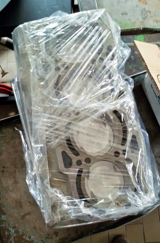

La piccola è sotto i ferri. Oggi è stato estratto il motore e domani andrà in rettifica totale.

Il lavoro di rettifica è appena terminato.... alla fine il problema erano solo le fasce rotte in diversi punti. Chiaramente con il motore aperto hanno sostituito diverse cose: valvole, bronzine, pistoni maggiorati ed hanno rettificato i cilindri e le sedi valvole... alla fine sono riuscito anche a risparmiare 500€ dal preventivo iniziale vista la situazione meno tragica.
Domani il meccanico inizierà il lavoro di assemblaggio.
