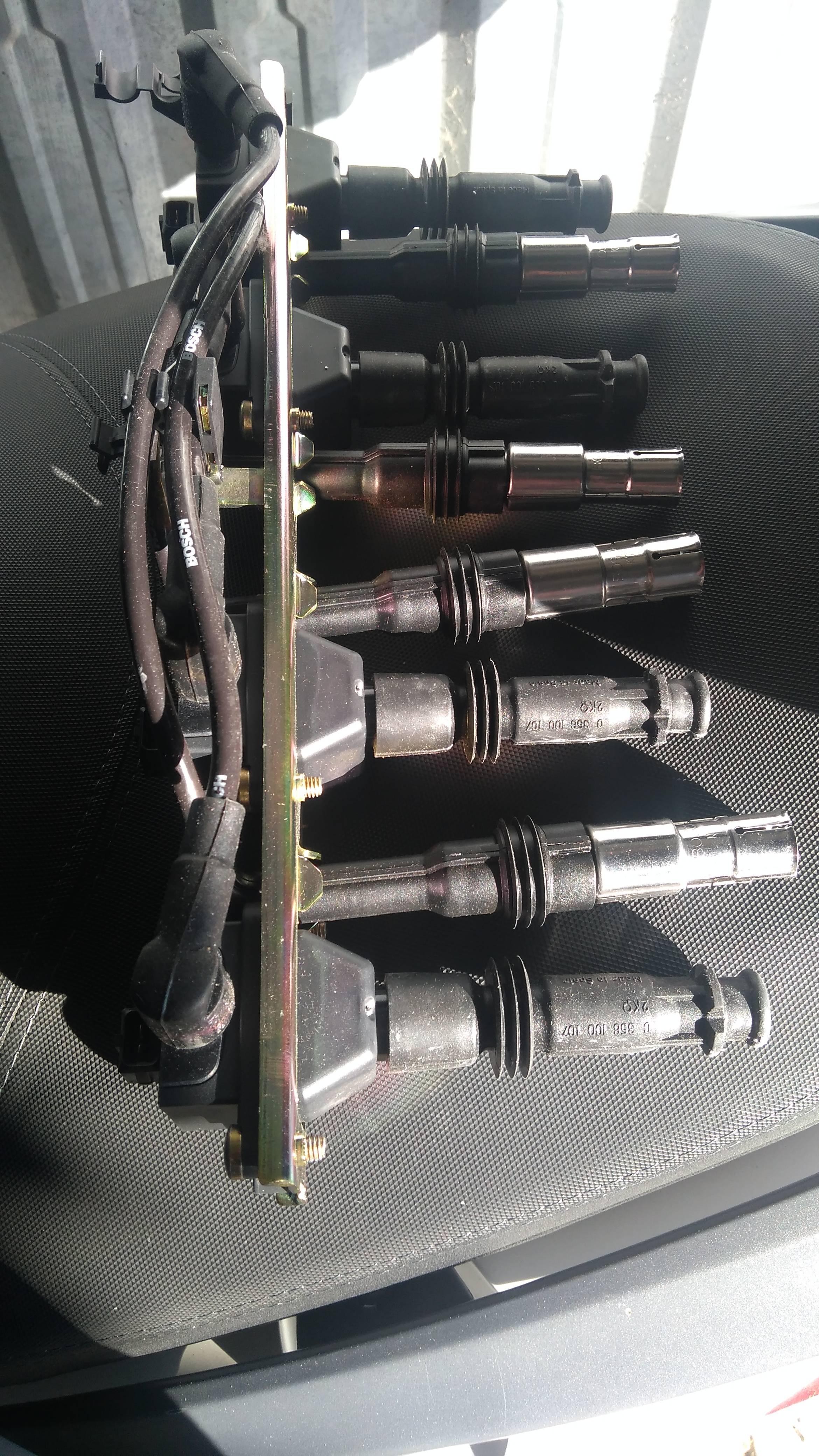

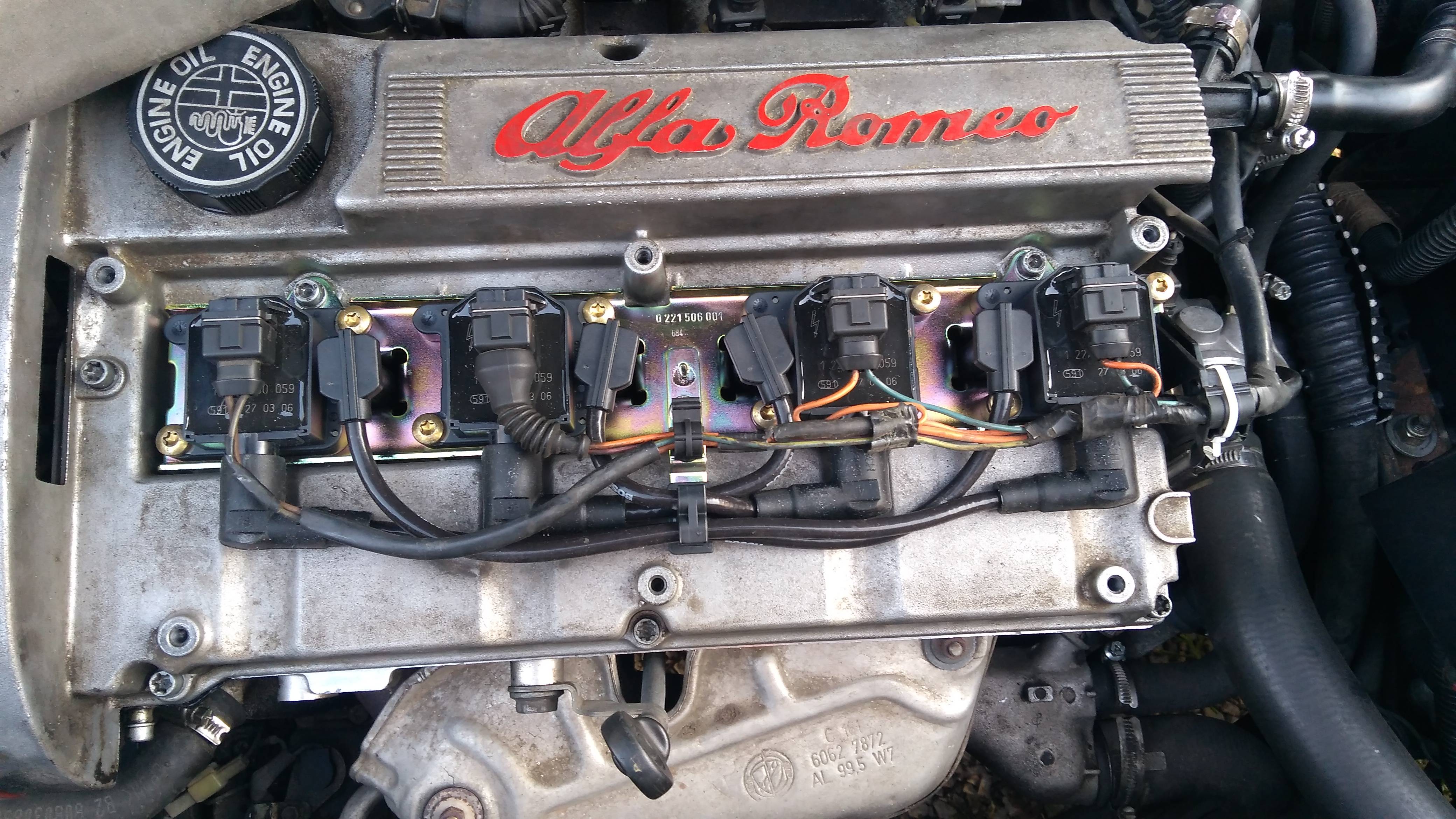

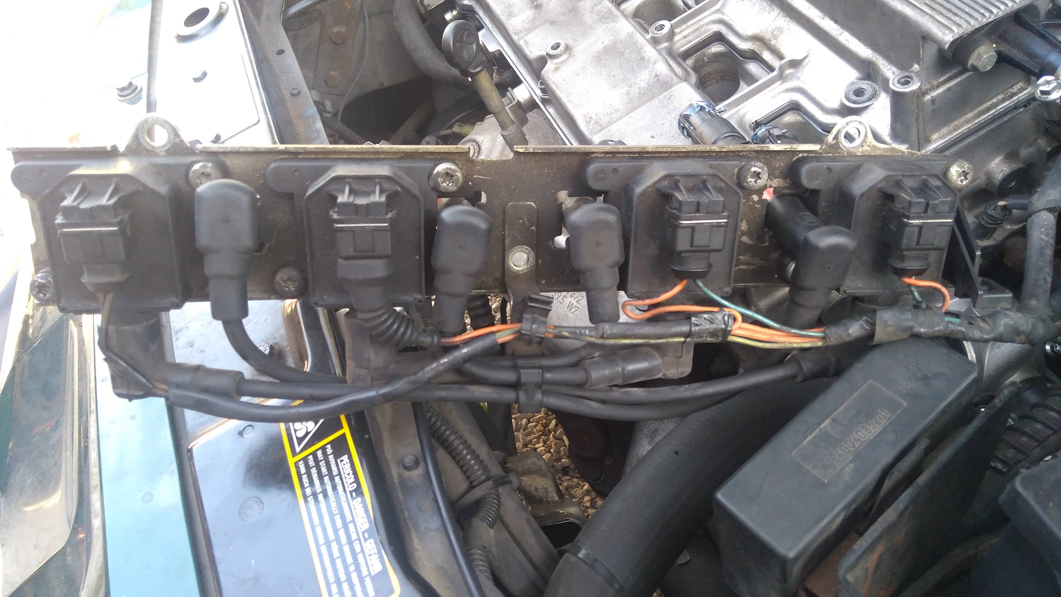

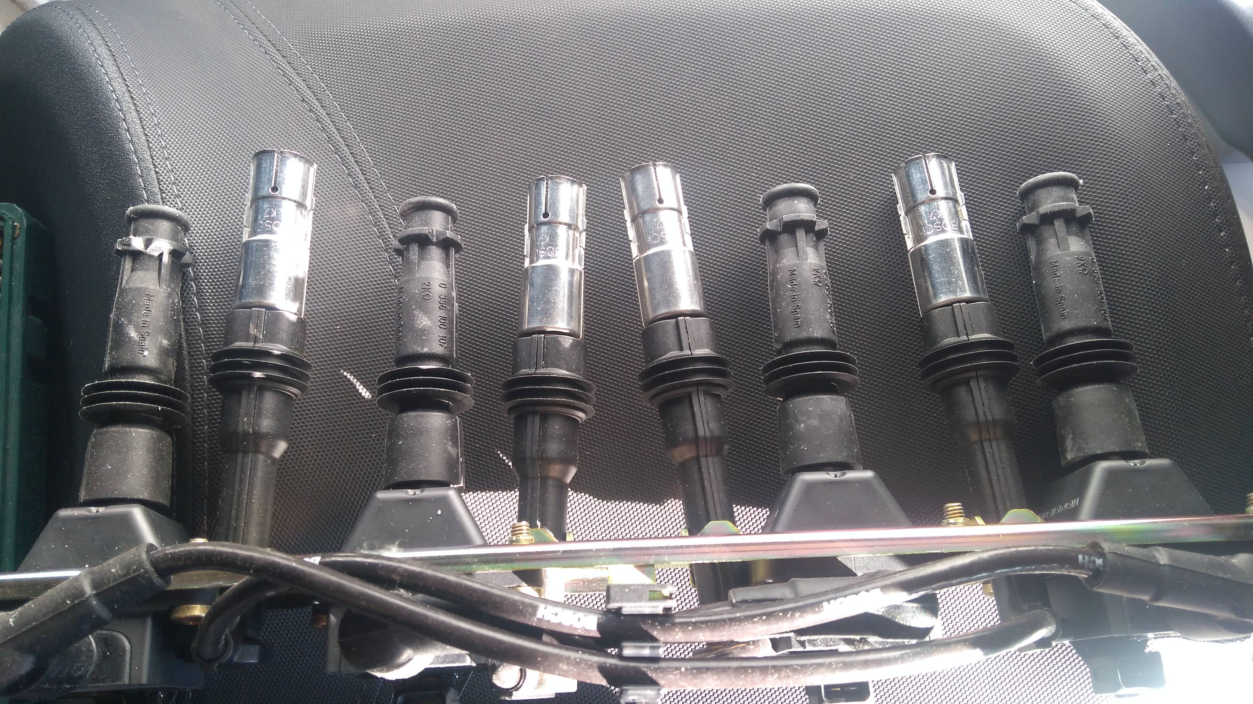

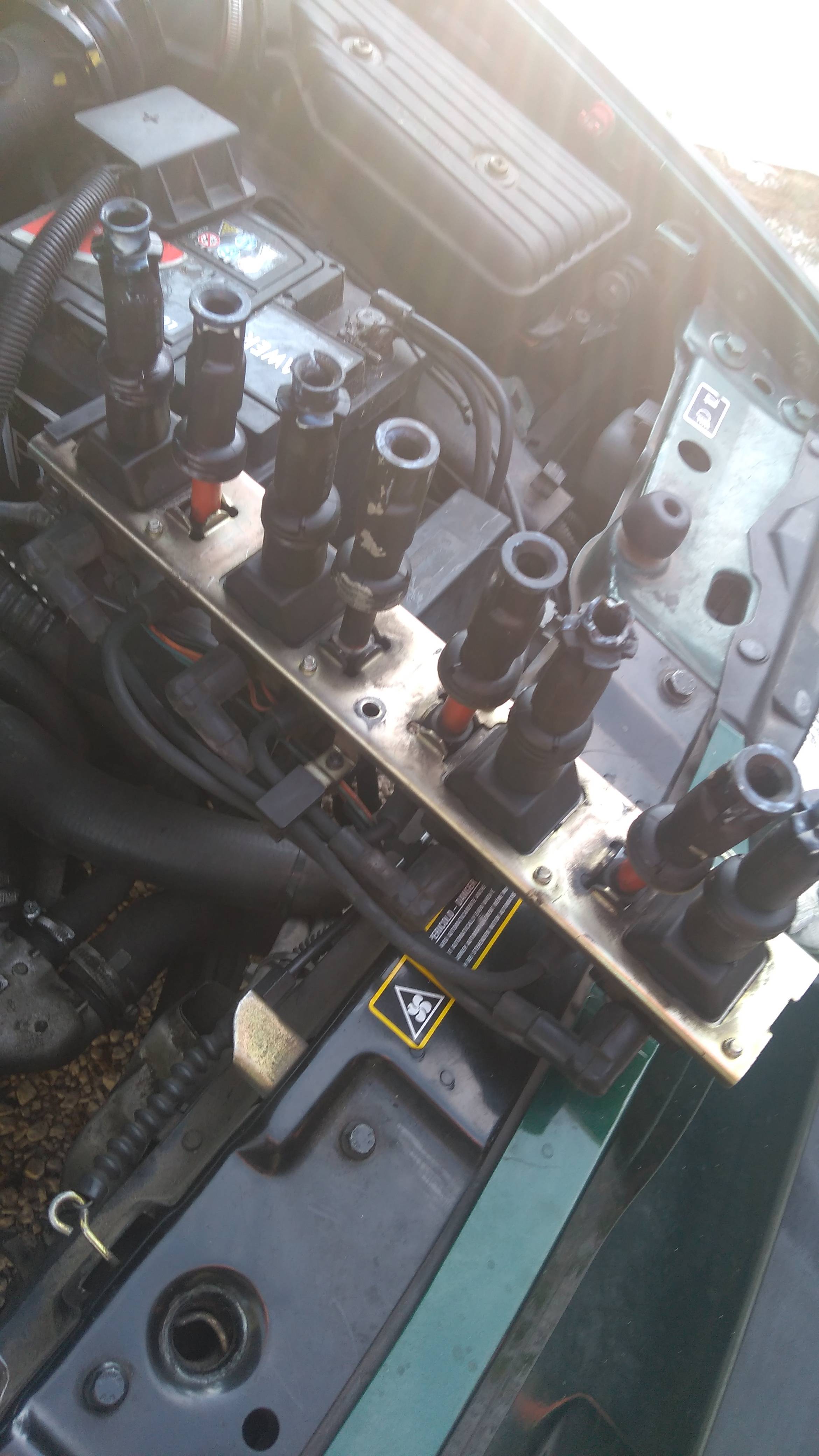

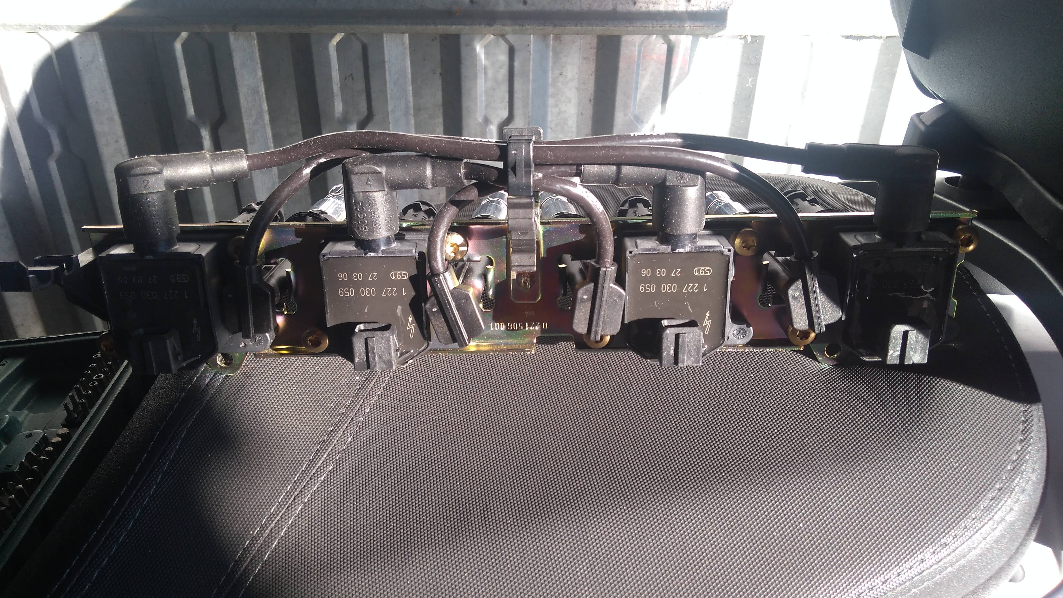

Ho avuto qualche difficoltà personale in questi mesi, oltre ad aver fatto tagliando distribuzione e l'avantreno sulla 147 e un bel tagliando sullo scooter o_O e la macchina ha iniziato ad andare male. Poca ripresa, qualche vuoto in accelerazione, minimo ballerino a metano.. insomma l'ho presa in mano nelle settimane scorse e non notando nulla di strano, son tornato dal mio amico meccanico.
Alla fine una bobina non andava bene e siccome avevo già in mente di sostituire i cappucci perché messi male ho fatto la spesa e cambiato tutto il gruppo, candele comprese:
Vecchio:
Nuovo:
Una candela infatti era scura.
Ora la macchina è di nuovo scattante e lineare.
