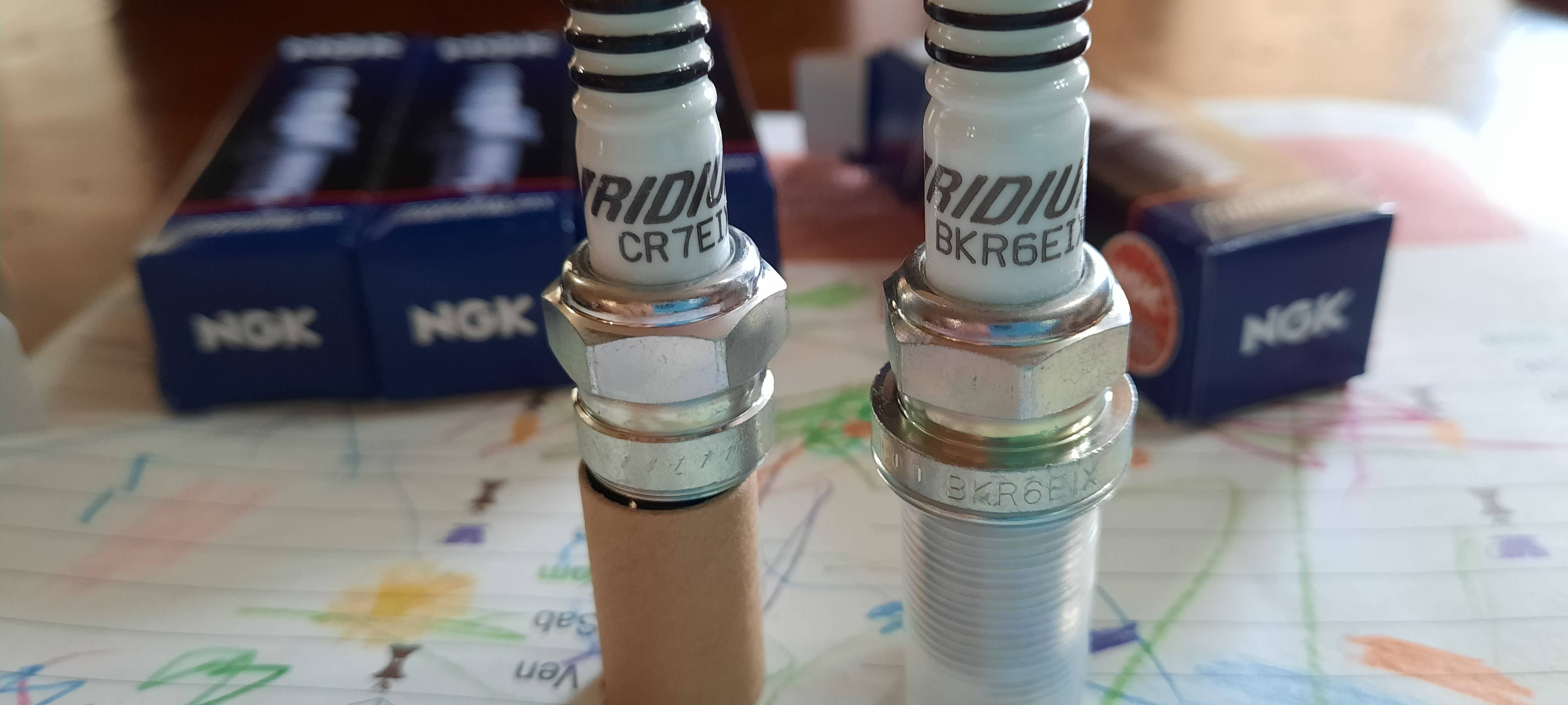

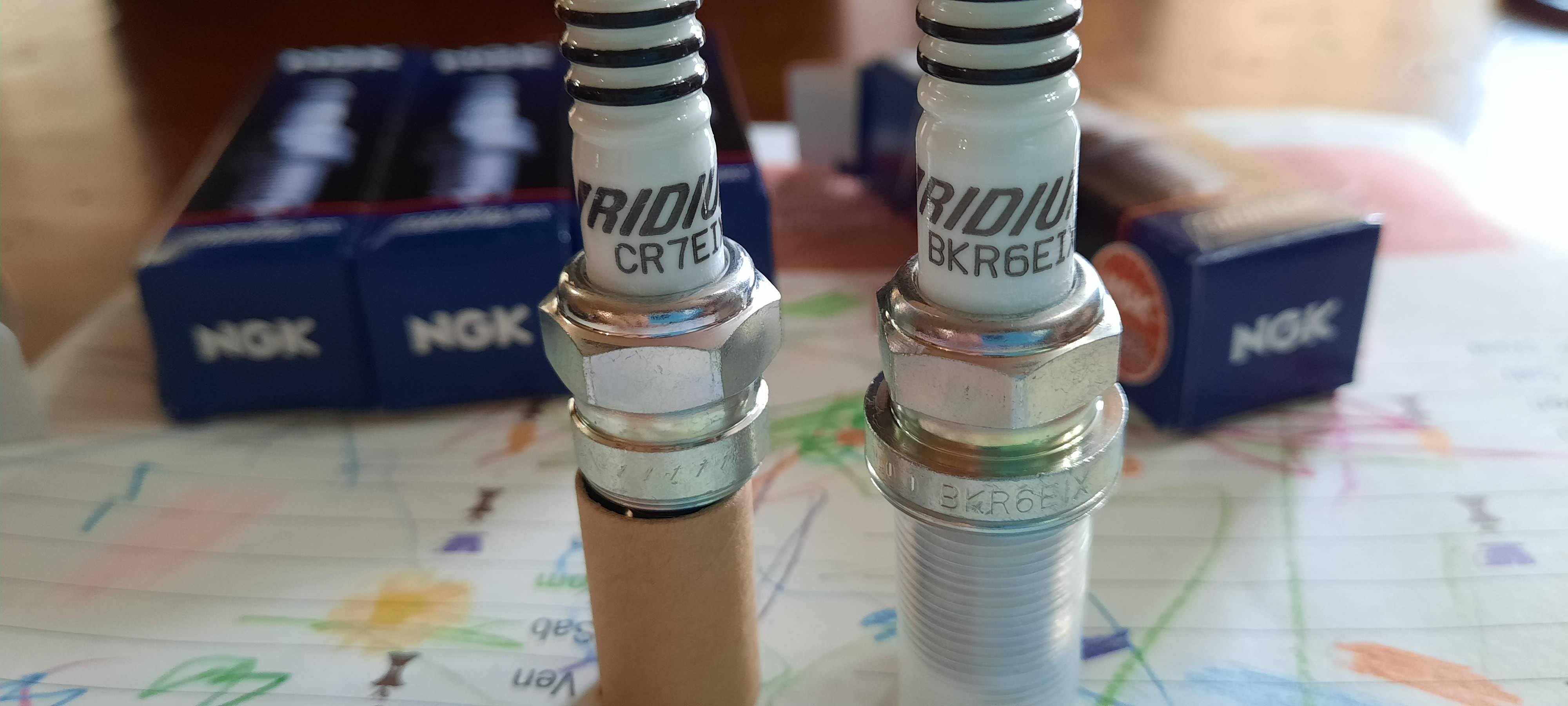

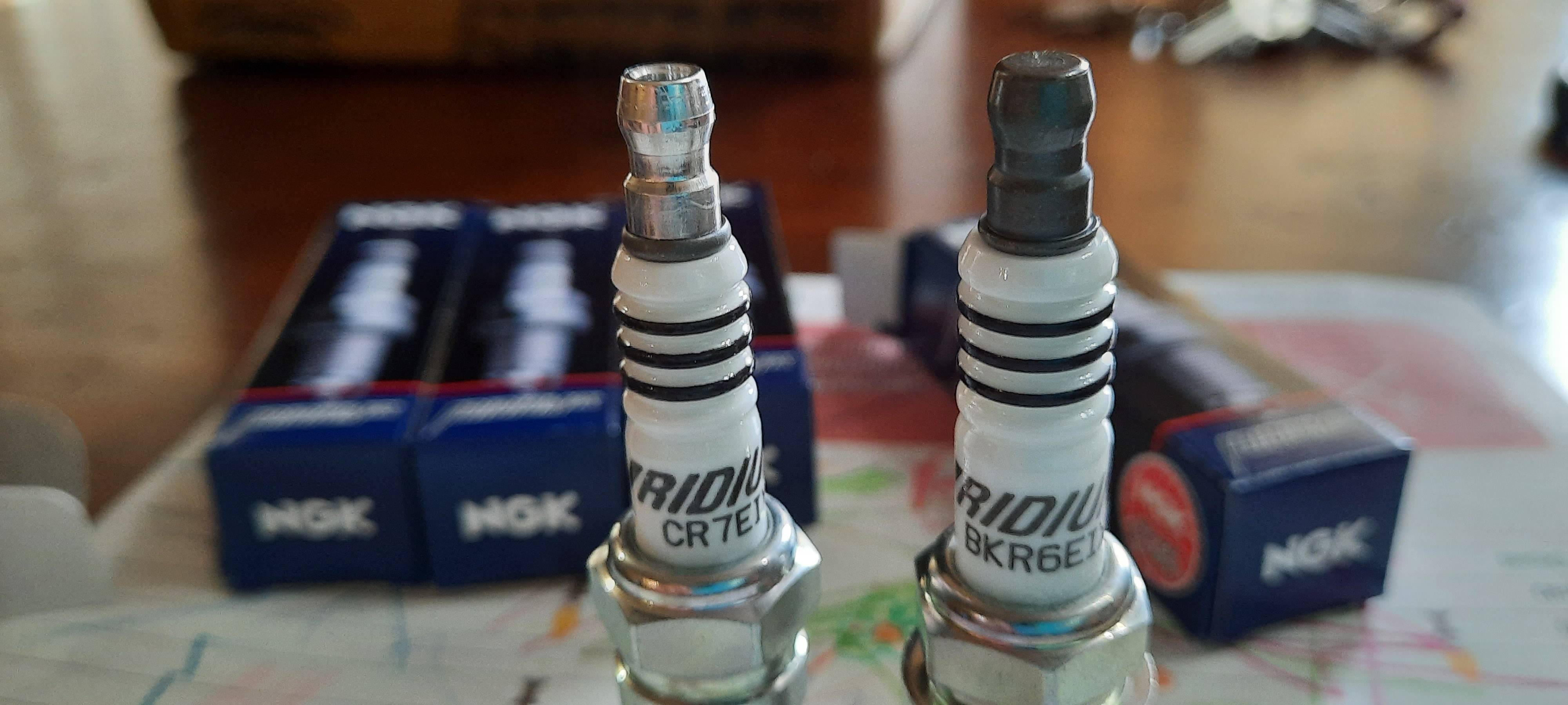

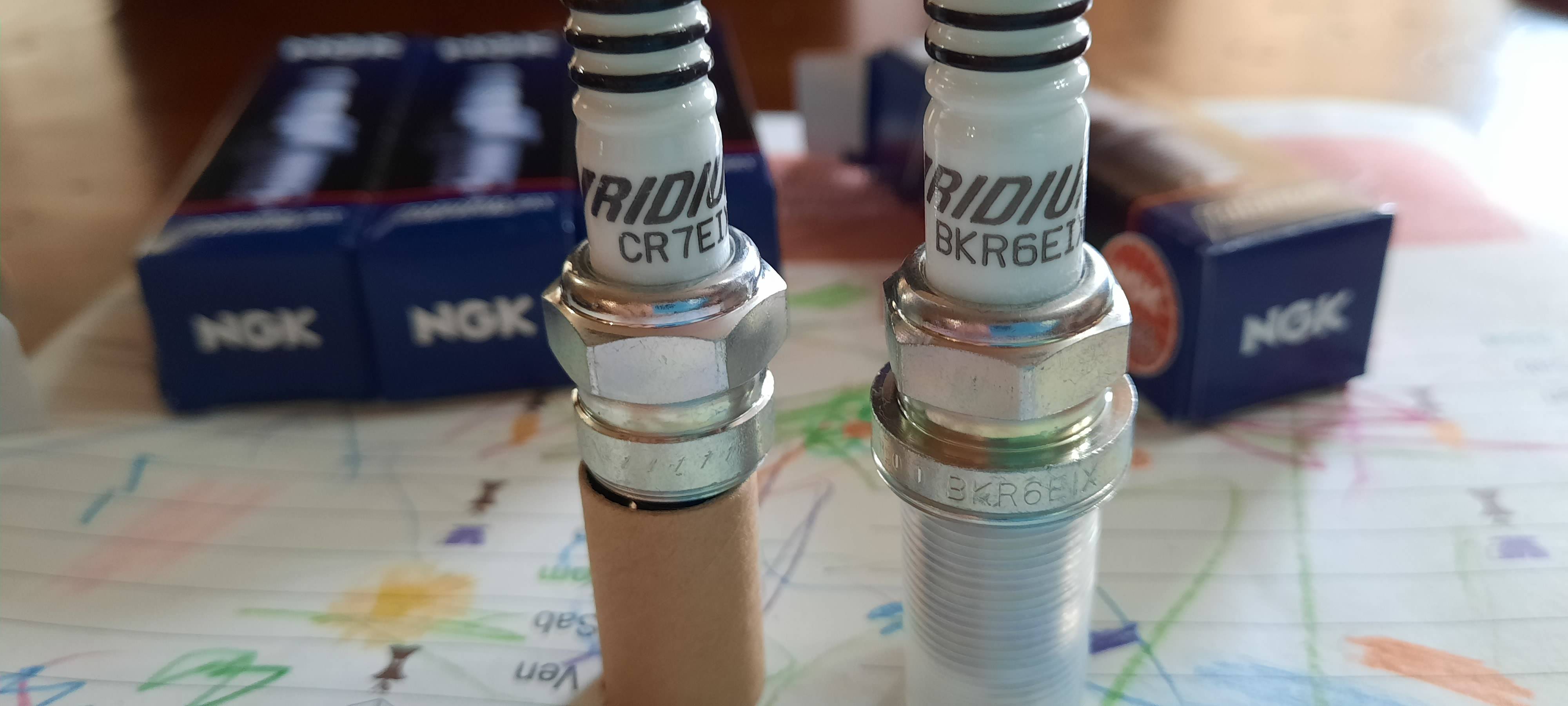

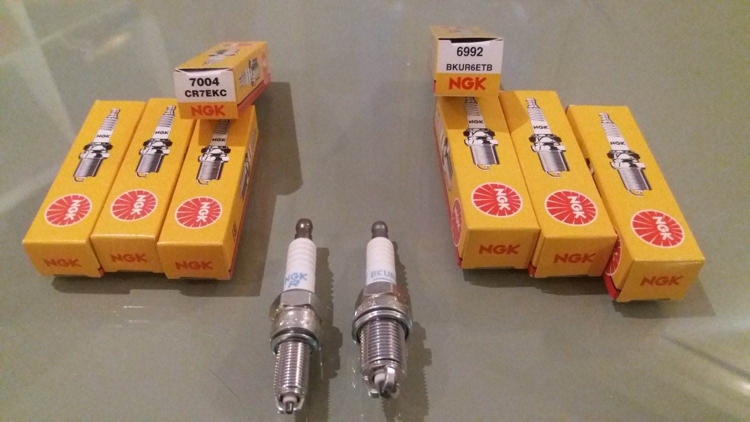

Adesso faccio la domanda da ignorante:
Quelle che monto attualmente hanno 3 "poli" le grandi e due le piccole, cambia qualcosa da queste "monopolari"
Quelle che hai attualmente non sono nemmeno le sue originali. Ma sono quelle del 1.6 twin spark eco 105cv. Elettrodo nichel/rame.
E sono queste:
Mentre, Quelle che stiamo parlando, sono proprio specifiche e ORIGINALI per il twin spark 16V a partire dal 1.4 passando per il 1.6 120cv con variatore di fase, per arrivare poi al 1.8 e al 2.0
e sono queste:
Reactions: Melo81
